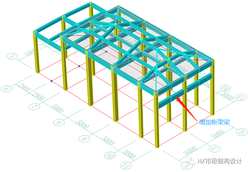

1模型介绍

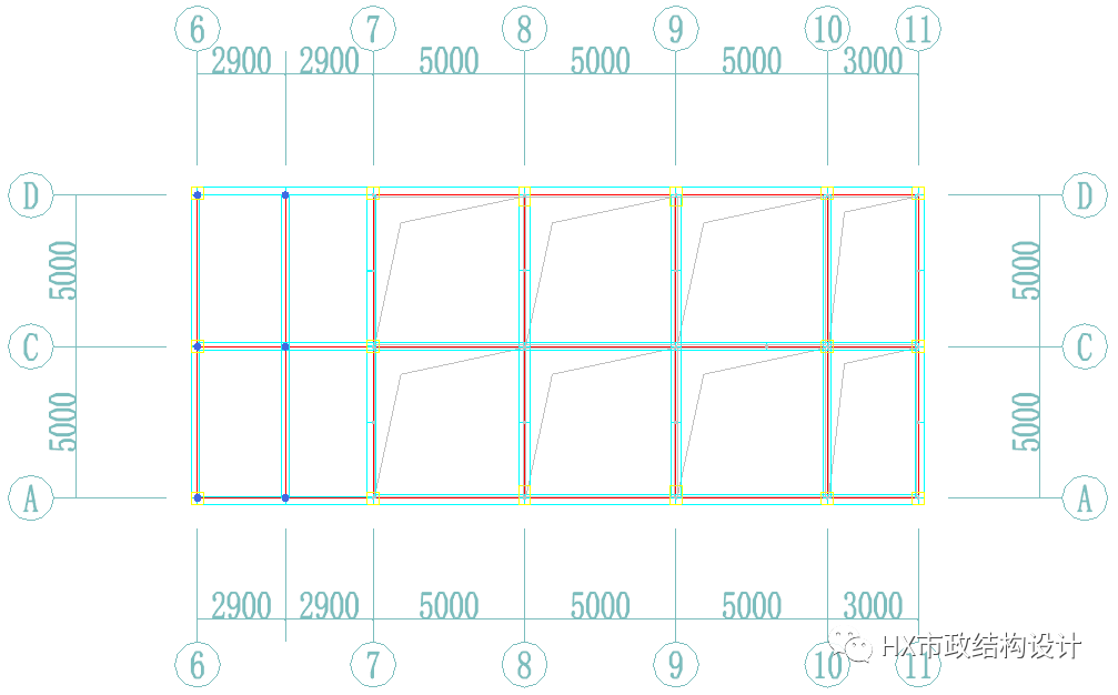

单层框架结构,⑥~⑦轴为平屋面,层高6.75m,⑦~11轴为坡屋面,层高8.8m,结构体系为框架结构。主要分析对象:第二振型扭转。模型简图如下图1所示:
图1平面和空间模型

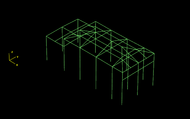

(1)原模型
根据计算结果及振型图可知该模型第二振型有些扭转,模型沿Y方向刚度不均。模型周期信息详见下表1所示,第二振型图详见图2所示:

图2 原模型第二振型
由表1可知:第一振型平动系数1.0,第二振型平动系数0.77,第三振型扭转系数0.73,结合振型图可知第二振型夹杂扭转分量。
(2)问题分析

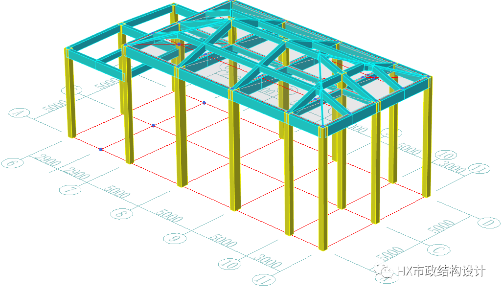

根据对原计算模型的分析可知:第二振型夹杂扭转分量,但还是以平动为主(平动系数大于0.5)。⑥~⑦轴为平屋面,层高6.75m,⑦~11轴为坡屋面,在层高6.75m处,11轴处无相应梁板构件与⑥轴的梁板刚度平衡,故解决的方法是:1)削弱层高6.75m处⑥~⑦轴刚度;2)增大11轴层高6.75m处刚度。本工程因为层高6.75m处⑥~⑦轴刚度削弱有限,故采用增大11轴层高6.75m处刚度,具体措施即在11轴层高6.75m处设一框架梁,11轴处为一山墙,该框架梁的设置不影响建筑造型。
经过多次试算对比,该框架梁最后截面尺寸为300*750mm,调整后的整体模型详见下图3所示:
图3 调整后的空间模型
(3)调整后模型
调整后模型周期信息详见下表2所示:

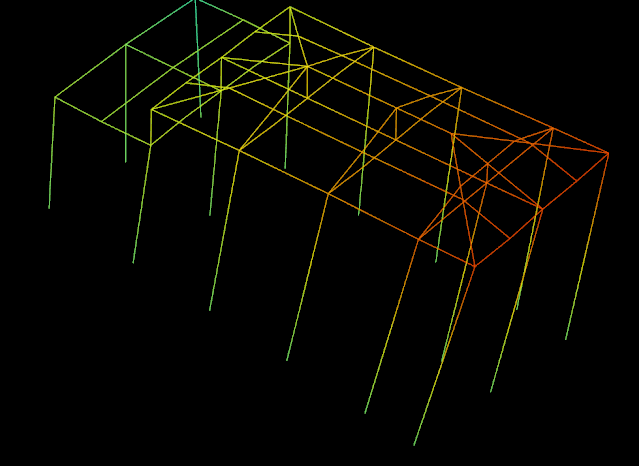

由表2 可知:第一振型平动系数 1.0 ,第二振型平动系数 0.95 ,第三振型扭转系数 0.90 ,第二振型平动系数由原来的 0.77 增大到 0.95 ,第三振型扭转系数由原来的 0.73 增大到 0.90 ,整个模型第二振型平动得到较大改善,模型沿Y 方向刚度趋于均匀。
图4 调整后第二振型
