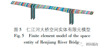

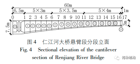

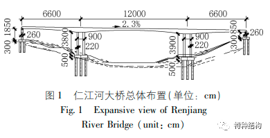

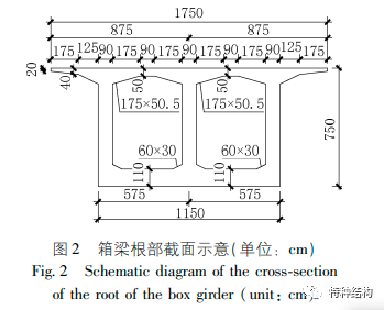

在对于梁截面剪力滞效应的研究中,大多数都是以采用工字形截面或者单箱单室截面的钢梁为基本研究对象,而对于单箱双室或多室箱梁截面的剪力滞效应研究和大跨度单箱双室连续刚构桥施工阶段的主梁顶板正应力分布规律研究不多。刊登在《特种结构》2022年第5期由曾勇等撰写的《大跨度单箱双室连续刚构桥施工阶段的主梁顶板正应力分布规律研究》以仁江河大桥为工程实例建立空间实体有限元模型,研究该桥处于施工阶段时主梁顶板正应力分布变化规律。现摘录部分内容如下:

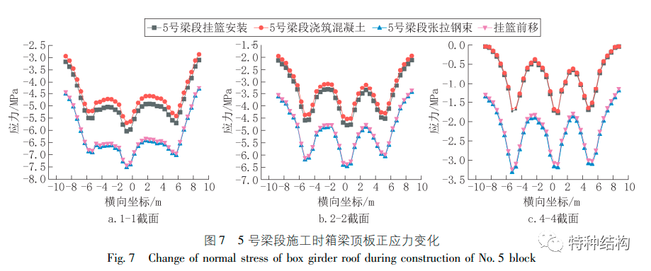

国内外对箱梁的正应力分布规律进行了较多研究,而对于大跨度单箱双室连续刚构桥施工阶段主梁的正应力分布规律研究较少。通过三维实体有限元分析模型的建立,研究并得到了大跨度单箱双室连续刚构桥施工阶段的主梁正应力分布规律与特征,在施工过程中主梁顶板截面有着非常显著的正应力分布不均匀现象,在预应力钢束锚固位置处有显著的应力集中现象,施工阶段主梁顶板正应力大小的主要影响因素是混凝土的湿重和张拉钢束的预应力大小,每一个箱梁梁段中心截面的正应力在浇筑混凝土后会减小,而在张拉预应力钢束后会增大。为同类桥梁的设计与施工提供参考。
