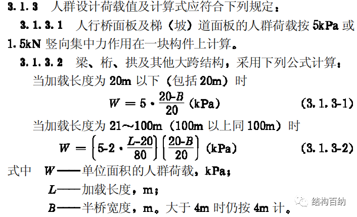

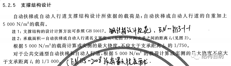

GB16899-2011自动扶梯和自动人行道的制造与安装安全规范
CJJ69-1995《城市人行天桥与人行地道技术规范》
总结:地铁旅客站台活荷载取4.0kN/m2,高铁旅客站台和候车室活荷载取3.5kN/m2,扶梯和天桥活荷载取5.0kN/m2。
