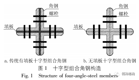

 传统十字型组合角钢截面一般由角钢和填板组合构造,通过四个角钢、 填板和连接螺栓组成,主材受力时,其填板受力相对较小,且填板不便于施工和安装,构造复杂。刊登在《特种结构》2022年第2期由冯勇等撰写的《真型输电塔无填板十字型组合角钢构件的受力性能研究》论证了无填板十字型组合角钢型式的可靠性和适用性,从构件的弹性屈曲模态和稳定承载力两个方面进行对比分析,为该类型截面的工程应用提供依据。现摘录部分内容如下:

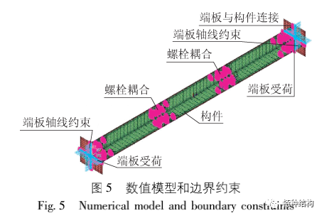

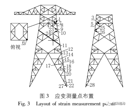

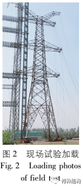

       结合工程实践应用,本文提出一种无填板十字型组合角钢构件型式,根据设计最大荷载工况,依据试验规范DL/T899-2012,通过真型塔试验和数值模拟分析论证了无填板十字型组合角钢构件在输电铁塔结构中的适用性,从构件的弹性屈曲模态和稳定承载力两个方面进行了对比分析。研究表明:无填板十字型组合角钢构件的弹性屈曲模态与传统有填板十字型组合角钢构件相同,长细比较小时,主要发生扭转失稳,长细比较大时,表现为弯曲失稳;无填板十字型组合角钢构件的稳定承载力满足现行规范要求。同时,与有填板十字型组合角钢构件相比,无填板十字型组合角钢构件的构造简洁,施工工艺简单,节约造价,可以替代传统有填板十字型组合角钢构件应用于输电铁塔结构中,对输电线路结构设计的发展具有重要意义。
