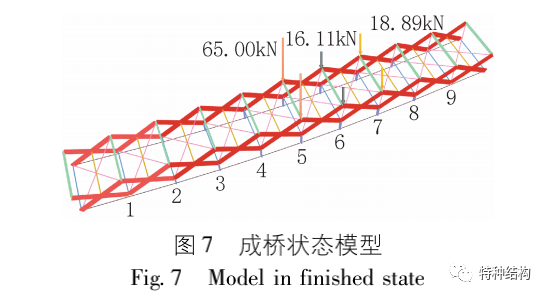

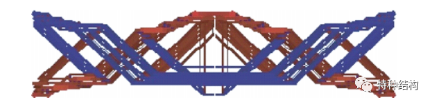

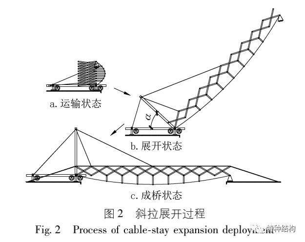

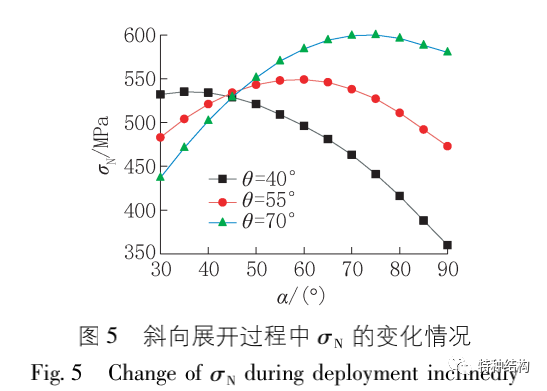

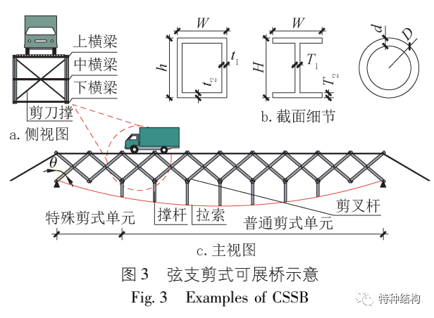

      为提升灾后应急救援装备的机动性能和承载性能,结合弦支结构和剪式机构概念,提出一种新型可展应急桥——弦支剪式可展桥。该可展桥以剪式单元为基本构件组成可展主体,展开到位固定后, 与撑杆、下弦索等组成弦支结构体系,形成兼具高机动性、高承载性的空间桥梁结构。针对剪式可展桥水平展开方式的不足,提出斜拉展开概念,并基于Rhino/Grasshopper参数化设计平台对其进行展开分析、承载力分析、参数分析及弦杆优化布置分析,验证了弦支剪式可展桥的可行性及优势性。分析结果表明:弦支体系能够有效减少结构的内力、变形等;撑杆数目、初始预应力对弦支剪式可展桥承载性能的影响最为显著;端部弦杆能够进一步减少结构应力。
