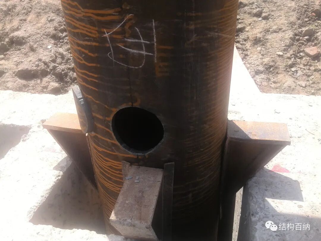

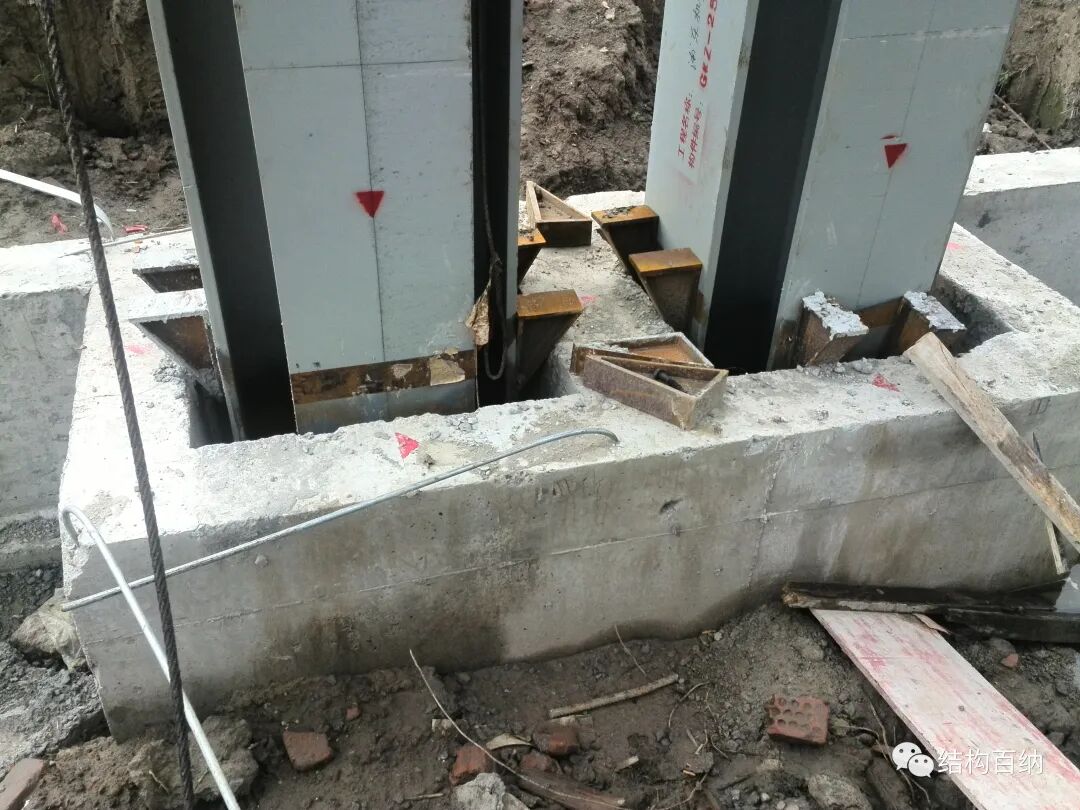

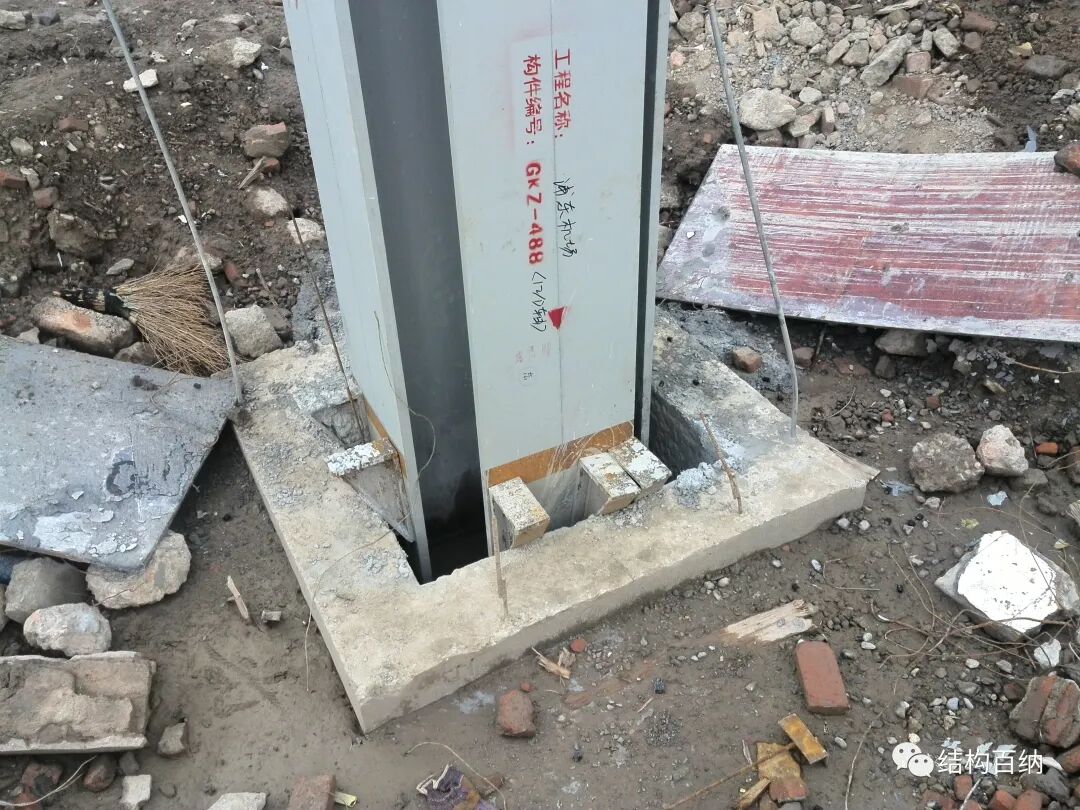

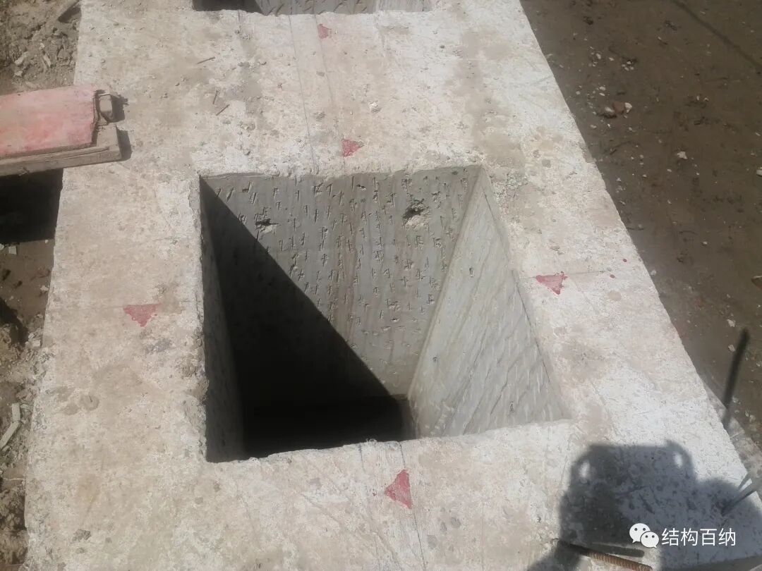

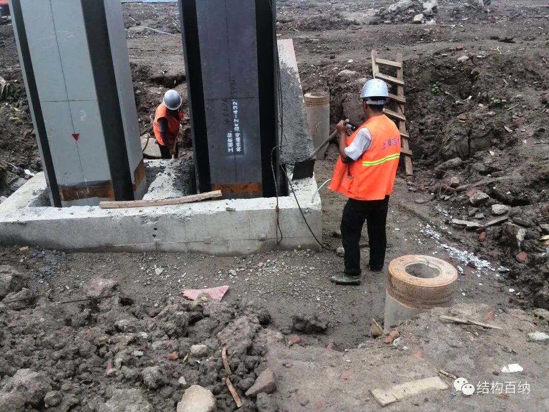

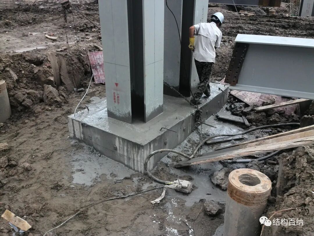

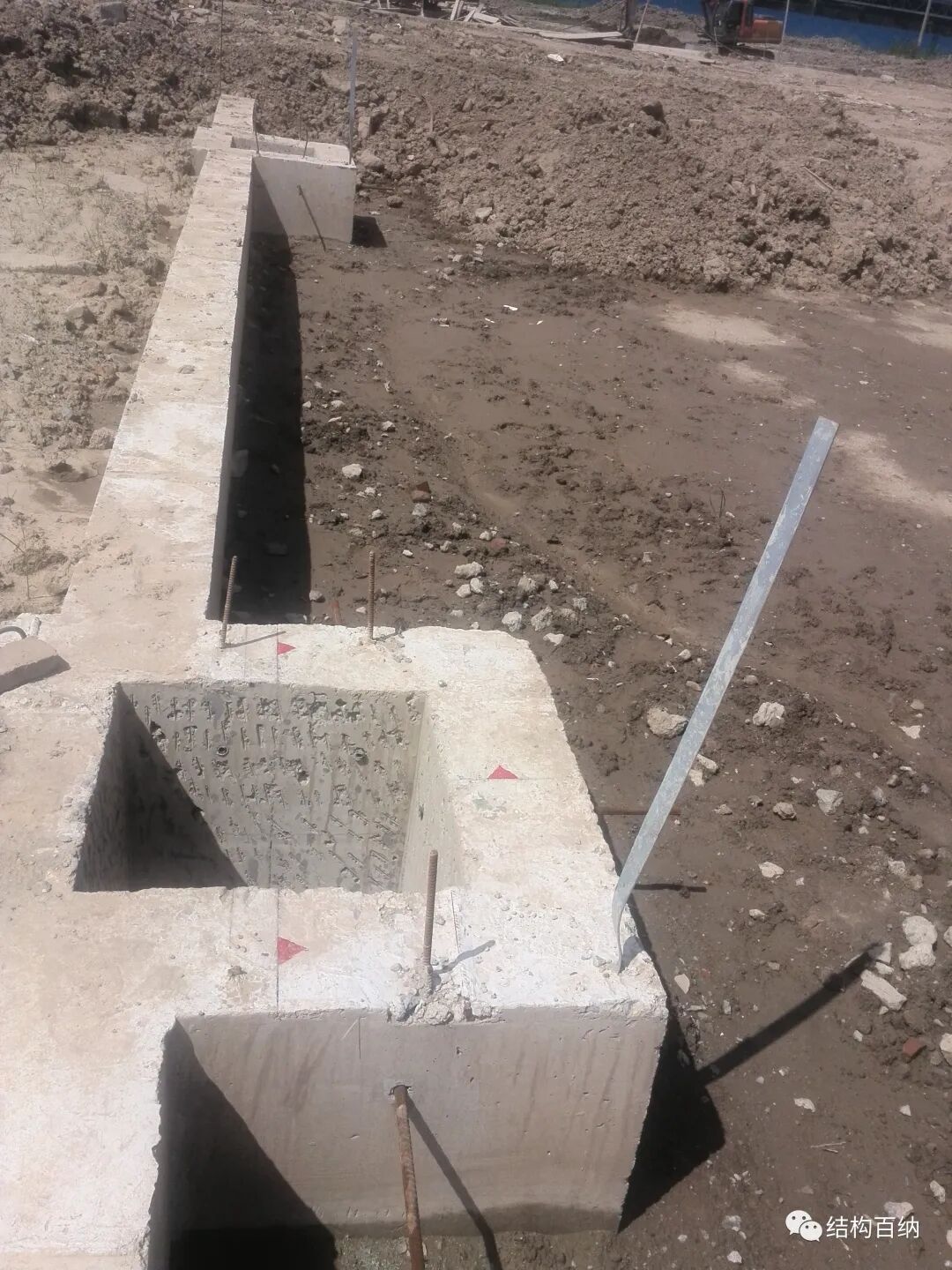

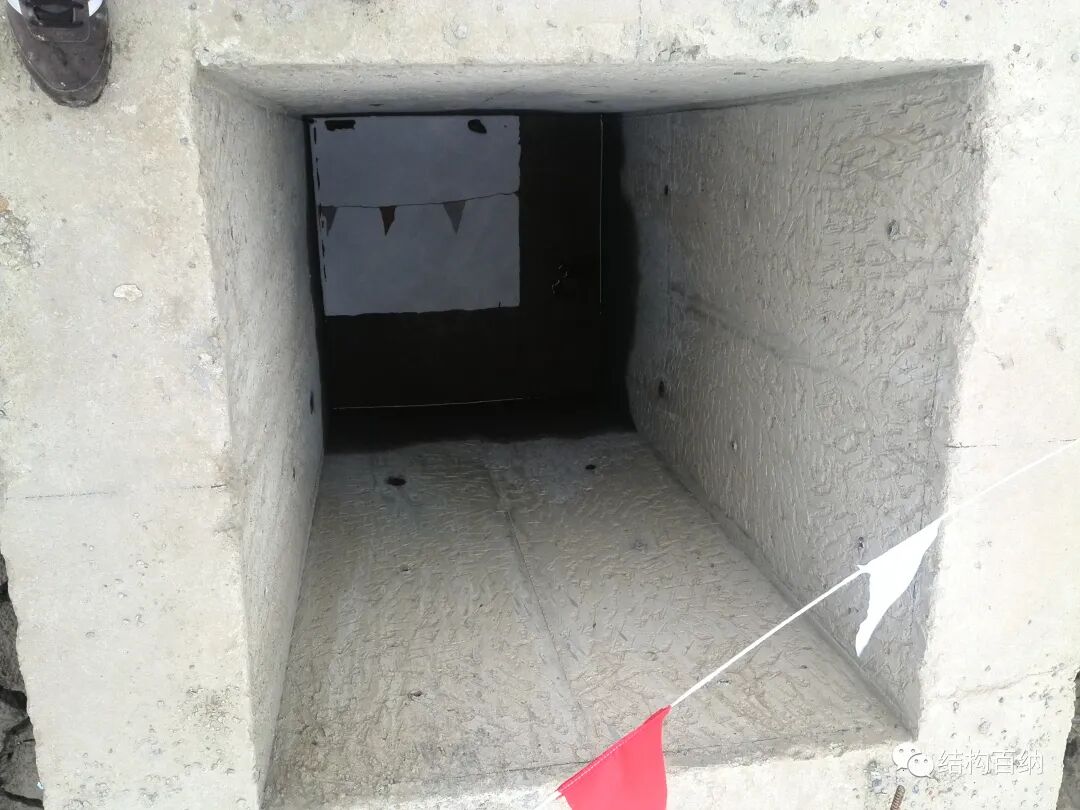

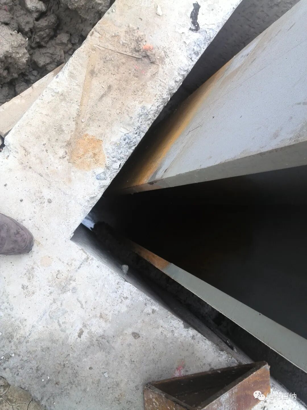

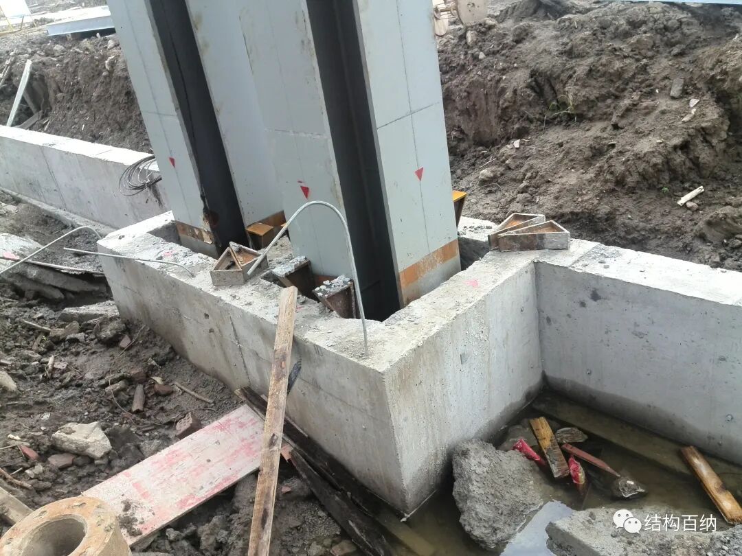

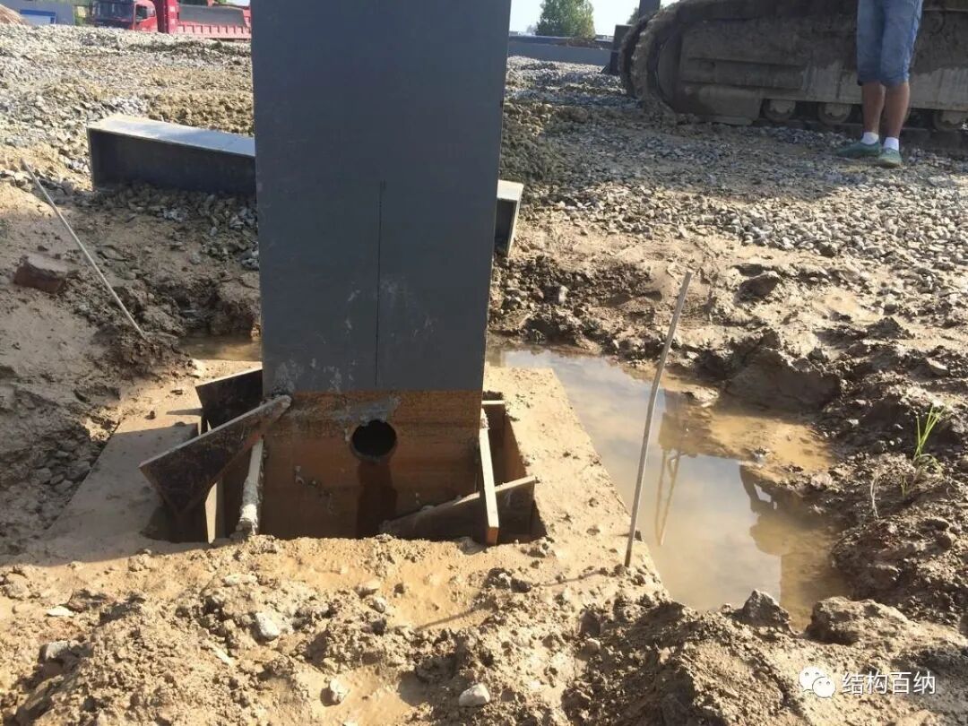

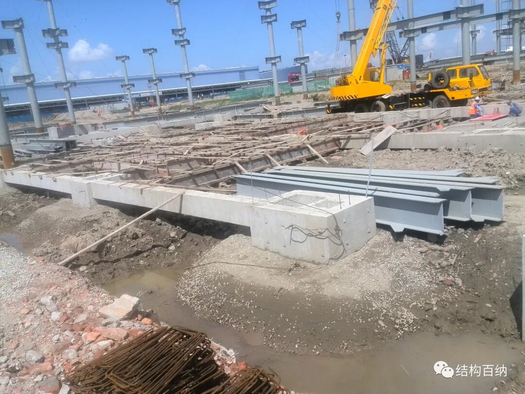

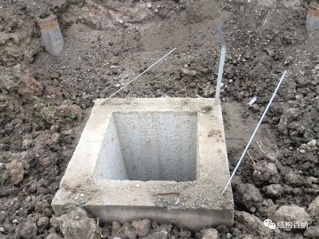

插入式柱脚是指将钢柱脚插入混凝土杯口基础内,采用二次浇灌微膨胀细石混凝土固定,其构造简单,节约钢材,安全可靠,施工方便等优点。插入式柱脚之前一般用于单层钢结构工业厂房。
插入式柱脚在钢规中虽然提及,但表示仅有工业应用经验。而钢标中明确表示其已在单层工业厂房和多高层房屋工程得到使用,效果很好,作用力传递机理与埋入式柱脚基本相同,并给出了计算方法(其中实腹柱计算按埋入式柱脚的规定):
【条文】12.7.10 插入式柱脚插入混凝土基础杯口的深度应符合表12.7.10的规定,实腹截面柱柱脚应根据本标准第12.7.9条的规定计算,双肢格构柱柱脚应根据下列公式计算:
实际上这就是一个钢柱和混凝土在轴力下的粘结计算公式,但以往规范中一般都未给出,只有构抗规(承载力打了个0.75的折扣)和冶金工业出版社的钢构手册中出现过。注意这儿压根没提栓钉的事,纯属构造,不加栓钉很正常。所以钢标将埋入式向插入式靠拢,明显是走向构造简单化了。
插入 式柱脚混凝土的设计可以参考地基基础规范的杯口基础设计.
