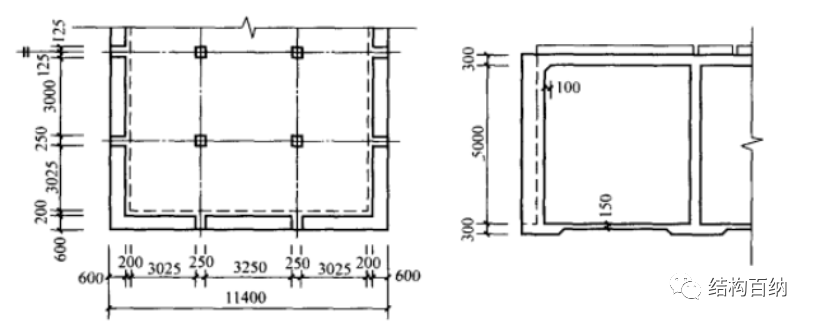

扶壁式挡水墙式水池:池高为H=5.3m,超高为0.5m;全部埋入地下,无地下水。池顶覆土厚度300mm。扶壁间距为3.5m。
1.设计数据
a.修正后地基允许承载力:  150kN/m?
土壤天然容重:            18kN/m3
内摩擦角:                    30°
b.混凝土标号C30。
钢筋混凝土容重:     25kN/m?
抹面容重:                 20kN/m?

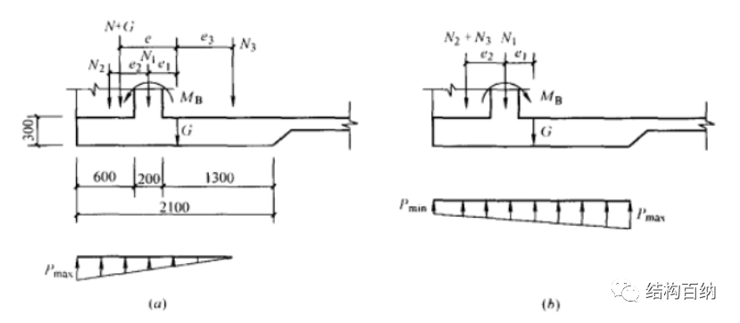

1.地基承载力验算
(1)当池内有水池外无土时:
取扶壁的一个间距计算。计算扶壁底端弯矩时,近似取全部水侧压力。
顶盖自重+抹面+壁板重
N1=((2.5+0.4)*3.25/2+26.5)*3.25=101.44kN
 e1=2.1/2-0.6-0.2/2=0.35m
扶壁重
N2=19.88kN   e2=2.1/2-0.6/2=0.75m
池内水重
N3=48×3.25×1.3=202.80kN    e3=2.1/2-1.3/2=0.4m
N=N1+N2+N3=324.12kN
底板自重
G=7.5×2.1×3.25=51.19kN
MB=1/15qH?=1/15×48×3.25×5?=260kN m
e =M/(N+G)=(260+101.44*0.35+19.88*0.75-202.8*0.40)/(324.12+51.19)
=0.61>B/6=2.1/6=0.35m
K=1.05-0.61=0.44m
Pmax=2(N+G)/(3lK)
=2*(324.12+51.19)/(3*3.25*0.44)=174.97kN/m2<1.2R=180kN/m?
(2)当池内无水池外有土时
覆土重+活荷载+顶盖自重+抹面+壁板重
N1=((2+5.4+2.5+0.4)*3.25/2+26.5)*3.25=140.52kN
扶壁重
覆土重
N3=62.64×3=187.92kN    e3=2.1/2-0.6/2=0.75m
N=N1+N2+N3=348.32kN
底板自重
MB=(7q1+8q2)/120*H?=(7*5.46+8*35.43)/120*3.25*5^2=217.79kN m
P=(N+G)/(LB)±(MB-N1e1-(N2+N3)e2)/(LB^2/6)
  =(348.32+51.19)/(3.25*2.1)±(217.79-140.52*0.35-(19.88+187.92)*0.75)/(3.25*2.1^2/6)
=58.54±11.58=70.12(46.96)kN/m?
