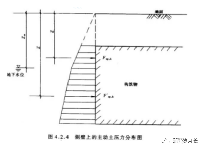

(3)土压力
土容重:gs =18 kN/m3(有地勘报告的可按地勘数据)
浮容重: gs’ =10 kN/m3(浮容重即为有效重度)
图片     图片
 ★竖向土压力(顶板覆土荷载)
Fsv,k=ns* gs*Hs
ns:竖向土压力系数,取ns=1(当L/B>10时,取ns=1 .2)
竖向土压力为均布荷载,一般竖向土压力即为顶板覆土荷载
浮容重: gs’ =10 kN/m3 (浮容重即为有效重度)
 ★侧向土压力(外壁板土压力)
计算原则:主动土压力(+水压)
地下水以上:Fep,k=Ka* gs *z
地下水位以下:
 Fep,k’=Ka* ( gs *zw+ gs’ *(z-zw))
当地面有堆载时,在括号内增加q
Ka 可统一取1/3

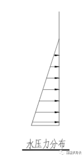

(4)水压力---池内水压
水的容重:gw =10kN/m3(普通水)
污水容重: gw =10 ~10.8 kN/m3 (根据污水情况)
FW= gw *H

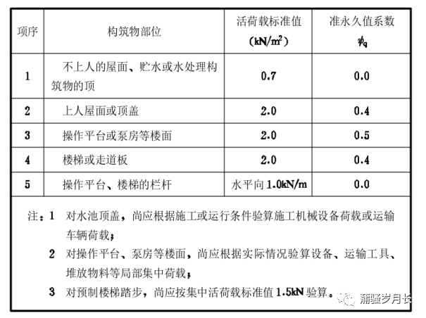

二、可变作用(活载)
(1)顶盖活载
      不上人顶盖:0.7 kN/m2
      上人顶盖:1.5 kN/m2
(2)顶盖施工荷载
      按设备实际使用重量复核。
(3)雪荷载
       按照《建筑结构荷载规范》GB50009-2012
注意:活载与雪载不同时考虑,两者只考虑其中的大值!

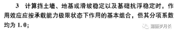

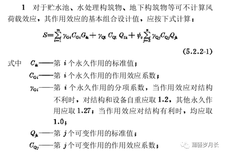

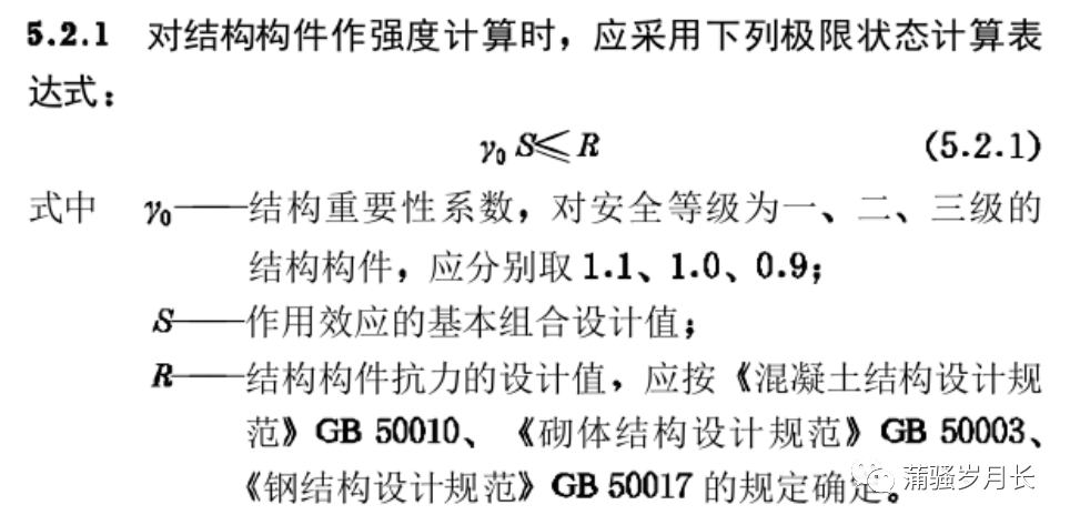

六、设计方法
承载能力极限状态设计-构件计算
承载能力极限状态设计-作用效应的基本组合
承载能力极限状态设计-结构整体稳定计算

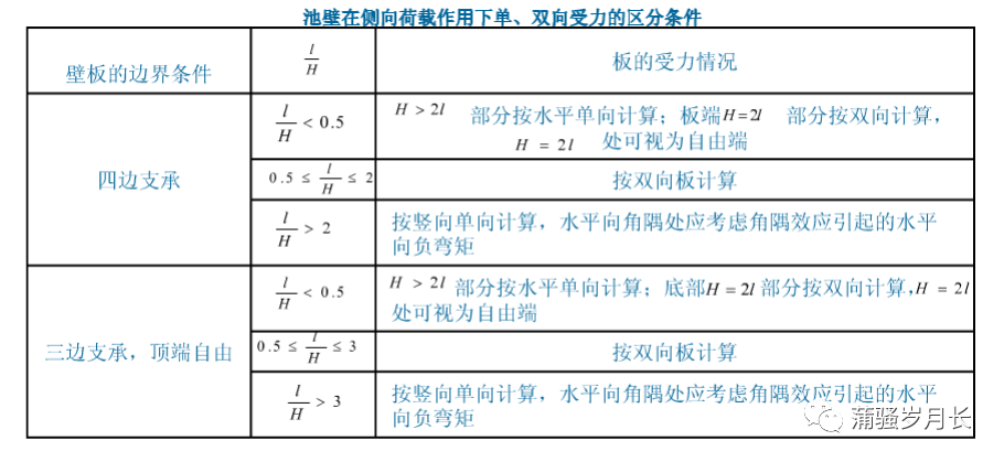

七、计算模型的抽取
建议:实际设计过程中,可以将节点模式选择为自由、简支、固定三种之一,方便查表及内力计算。
1、敞口水池:
◆水池顶端无约束时应为自由端;水池与底板、条形基础或斗槽连接时均可视池壁为固端支承。
◆池壁顶端以走道板、工作平台、连系梁等作为支承结构时,应根据支承结构的横向刚度确定池壁顶端的支承条件为铰支或弹性支承。(判别方法《水池规范》6.1.4)
2、有盖水池:
◆预制装配顶板且无其他连接措施时,池壁顶端自由端;
◆预制顶板与池壁顶端有抗剪钢筋连接,铰支承;
◆当顶板与池壁为整体浇筑并配置连接钢筋时,该节点应视为弹性固定;当仅配置抗剪钢筋时,视为铰支承;
◆池壁与底板、条形基础或斗槽连接,固端支承;
◆对位于软地基上的水池,应考虑地基变形的影响,宜接弹性固定计算;
◆池壁为双向受力时,相邻池壁间的连接视为弹性固定
不同高宽比池壁的计算假定

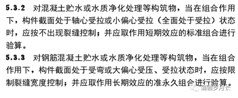

4、重视裂缝验算。特别是对于全截面受拉构件,不允许出现裂缝。

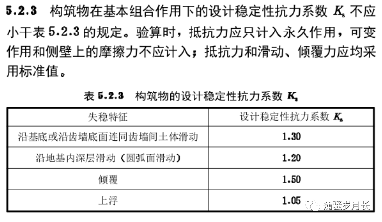

5、重视抗浮验算,包括整体抗浮验算及局部抗浮验算。尤其是无梁板结构,应重视局部抗浮验算。

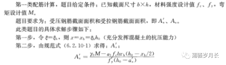

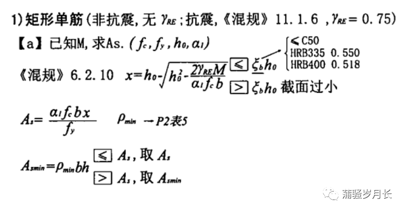

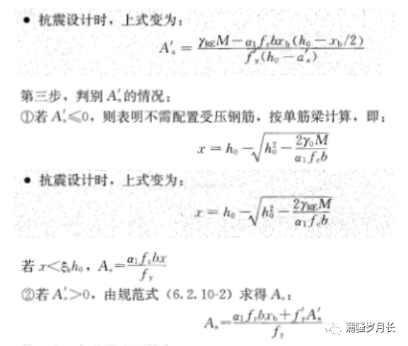

6、配筋计算:根据《混规》-矩形单筋截面
九、配筋计算:根据《混规》-矩形双筋截面
