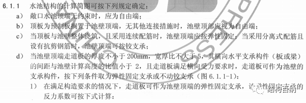

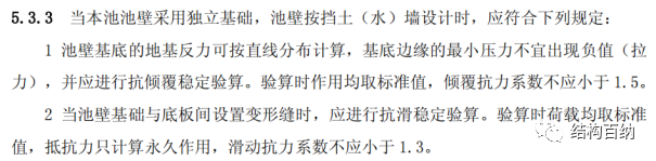

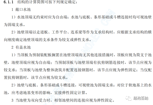

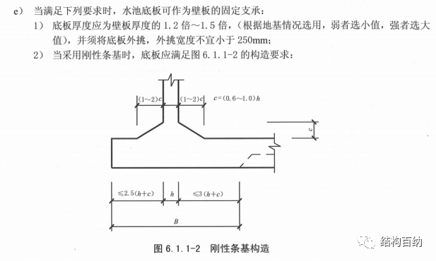

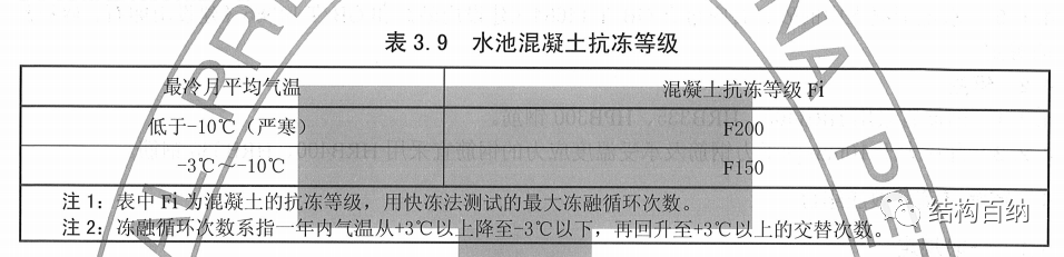

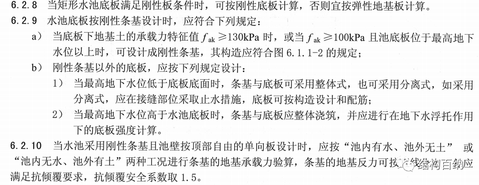

5.1.9 池壁与底板(基础)连接,底板(基础)视为池壁的固定支承时,底板(基础)的厚度必须大于池壁,可根据地基的土质情况取 1.2~1.5 倍池壁厚度,并应将底板(基 础)外挑。

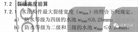

5.3.4 钢筋混凝土水池结构构件的最大裂缝宽度不应大于下列规定的限值ω max :
清水池、给水水质净化处理构筑物0.25mm;
污水处理构筑物 0.20mm。
CECS138:2002
SH/T3132-2013
知识点:水池结构设计要点
水池结构设计
