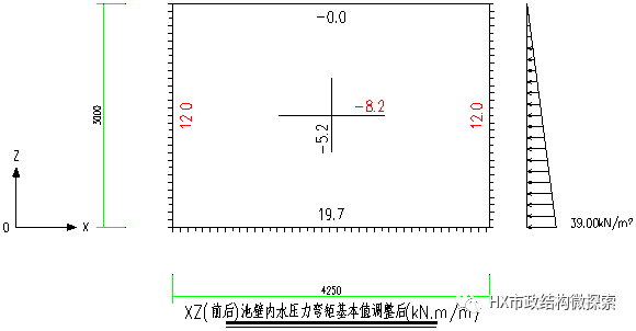

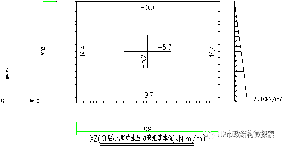

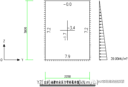

下图1是一简单水池横向和纵向单块板内力计算结果。
图片                图1  矩形水池相邻壁板内力图(调整前)
由上图1可知,XZ向壁板水平支座弯矩值为14.4,YZ向壁板水平支座弯矩为值7.2,两相邻壁板交接处节点水平弯矩值不等,而实际整体受力分析其应相等,这是单块板法计算的弊端。单块法计算会存在相邻交接处板块内力不等,需对其进行弯矩调整,因弯矩调整过程比较复杂,很多设计人员在实际的设计过程中均忽略这一步骤,其设计结果可能偏不安全,故采用单块板法应进行弯矩调整或采用整体分析法。
单块板计算+弯矩调整

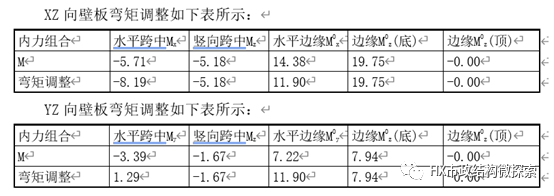

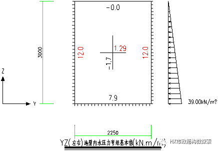

XZ向壁板弯矩调整如下表所示(具体调整方法详见《给水排水工程结构设计手册》):
    XZ和YZ向壁板弯矩调整后的内力图如下所示:由图可知XZ向水平边缘弯矩值减小了17%,水平跨中弯矩增大43%;YZ向水平边缘弯矩值增大了65%,水平跨中弯矩减小138%(异号)。
图2 矩形水池相邻壁板内力图(调整后)
