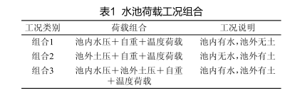

在RCP结构设计中主要考虑以下三种工况组合,具体如表1所示。其中,组合3为水池正常工作运行阶段,组合1、2分别为水池结构主体完工后回填土前试水状态和使用检修中排空水状态。一般情况下,通常需验算内力最大的最不利组合1、2,若不能确定该工况是否为最不利工况时,应进行全面验算出现的各种工况。

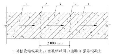

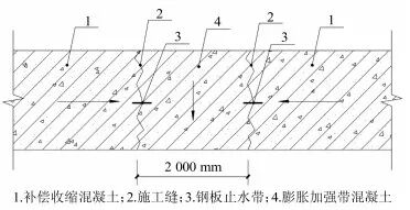

(4)设置后浇带、膨胀加强带。为了减少RCP结构的裂缝,在设计大型RCP结构时可设置后浇带或膨胀加强带,这样可大大降低混凝土分段浇筑硬化过程中的水化热,避免产生较大收缩应力,遵循了裂缝控制中“放”的原则。同时,设计RCP主体结构时可直接选用补偿收缩混凝土,与普通混凝土不同,补偿收缩混凝土中的膨胀剂可以抑制混凝土硬化过程中的收缩,并在混凝土中产生一定的压应力,从而延长了RCP的伸缩间距、提高了RCP的抗裂能力。在设计RCP结构时若选用膨胀加强带,则可分为三种方式,分别为连续式、间歇式和后浇式三种,如图1、2、3所示。连续式是指同时浇筑膨胀钢筋带位置的混凝土和两侧混凝土;间歇式是指钢筋带位置混凝土与一侧混凝土同时浇筑,而另一侧是施工接头;后浇式则与常规后浇带形式一致。膨胀加强带通过增大混凝土内部压应力来抵抗养护期混凝土的收缩变形,可以有效防止混凝土硬化过程中产生的收缩裂缝。
图1 连续式膨胀加强带
图2 间歇式膨胀加强带

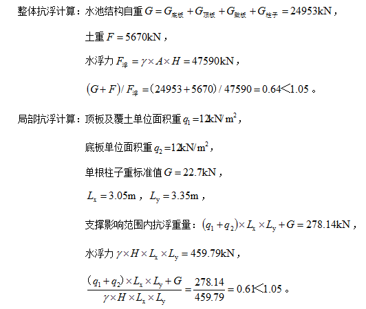

盘锦市某污水池平面尺寸为25 m×42 m,高4.2 m,埋深4.5 m,底板厚度500 mm,壁板厚度为300 mm,顶板厚度为200 mm,底板外挑长度为500 mm。柱间距为3.35 m×3.05 m,场地类别II类,抗震设防烈度7度,地震加速度0.10 g,抗震设防标准丙类,基础设计等级丙级。
场地自上而下存在杂填土、粉质粘土夹粉土、粉砂、粉细砂等土层。场地地下水类型主要为潜水及弱承压水,地下水位埋深较小,根据地区经验,水位变幅1 m左右,历史最高水位在地表附近,抗浮设计水位取室外地坪。
根据以上计算,RCP的抗浮系数远小于规范允许值1.05。水池整体抗浮和局部抗浮不符合要求。因此,需要增加抗浮措施以抵抗水浮力。在整体抗浮和局部抗浮计算中,抗浮重量与水浮力相差约35%,相差较大。通过增加自重抗浮,结构截面尺寸将过大,最小配筋率将会增加。因此,针对污水池采用直径400 mm的预应力混凝土管桩进行抗浮设计。在进行桩基设计时应分别进行抗压和抗拔计算,并取最不利的结果。
在抗压计算中,根据场地土层空间分布及物理力学强度综合分析,桩端持力层选择粉细砂层,桩长9 m,桩端进入持力层不小于1 m。经计算,单桩竖向承载力特征值Ra=460 kN,考虑到水池满水工况下运行时,水池总重G=91 470 kN,总桩数n=198,实际桩数为228根。
在抗拔计算中,桩基的抗拔承载力破坏可能呈现非整体破坏或整体破坏模式,对两种形式破坏的承载力均应进行验算。按照桩长9 m计算基桩的抗拔承载力特征值,抗拔系数取0.7。根据《建筑桩基技术规范》(JGJ 94—2008),整体破坏时基桩抗拔承载力应满足:
式中:为按荷载效应标准组合计算的基桩拔力;为整体破坏时基桩的抗拔极限承载力标准值;为群桩基础所包围体积桩土总重除以总桩数,水位以下取浮重度;n为总桩数;u1为桩群外围周长;λi为抗拔系数,砂土可取0.50~0.70,黏性土、粉土可取0.70~0.80;qsik为桩侧表面第i层土的抗压极限侧阻力标准值;li为各土层厚度。
计算可得=360kN,桩土自重=355kN,标准组合下桩基承受的拔力:
图片,图片,故桩基不会发生整体破坏,水池抗浮满足要求。
