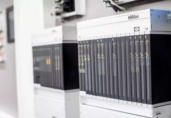

5、响应速度快
SIS系统的实时性很好,从输入变化到输出变化的响应时间一般在50~100ms,一些小型SIS系统的响应时间更短。 图片
