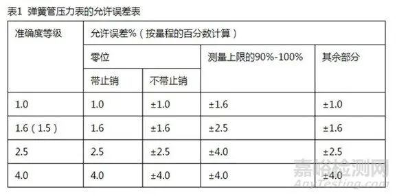

下面结合实例介绍弹簧管压力表的示值误差、回程误差、轻敲位移、零位误差的计算方法,让大家了解弹簧管压力误差计算。弹簧管压力表允许误差如表1所示。现以一只测量范围为0-1.6MPa,精度1.6级的压力表为例。按《JJG 52-2013 弹簧管式一般压力表、压力真空表和真空表检定规程》的规定。
注1:使用中的1.5级压力表最大允许误差按1.6级计算,准确度等级可不更改。
注2:压力表最大允许误差应按其量程百分比计算。
(1)示值误差计算
在弹簧管压力表测量范围内,示值误差应不大于表1所规定的允许误差,则测量上限(90%-100%)的误差为:△=(1.6-0)×(±2.5%)=±0.04MPa;其余部分的误差为:△=(1.6-0)×(±1.6%)=±0.0256MPa
(2)回程误差计算
在弹簧管压力表测量范围内,回程误差应不大于表1所规定的允许误差绝对值。回程误差为:|△|=|±0.0256|=0.0256MPa
(3)轻敲位移
轻敲压力表表壳后,指针示值变动量应不大于表1所规定的允许误差绝对值的二分之一。则轻敲位移的允差为:50%×|△|=50%×|±0.0256|=0.0128MPa
(4)零位误差计算
零位允许误差有带止销和不带止销之分,其应不大于表1所规定的允许误差。本例的压力表是不带止销的,其零位误差为:1.6×|△|=1.6×|±0.0256|=±0.041MPa
