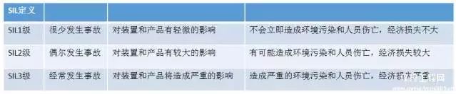

4. 安全完整性、安全完整性等级(SIL)
安全完整性:在规定的条件和时间内,SIS完成SIF的平均概率。
安全完整性等级(SIL):安全功能的等级,由低到高分SIL1—SIL4。
本规范要求在安全功能分配时,安全完整性等级最高为SIL3。
低要求操作模式:
SIL1为平均每年失效的概率10-1---10-2
SIL2为平均每年失效的概率10-2---10-3
SIL3为平均每年失效的概率10-3---10-4
SIL评估内容:
1)确定每个SIF的SIL
2)确定诊断、维护和测试要求,包括测试间隔时间。

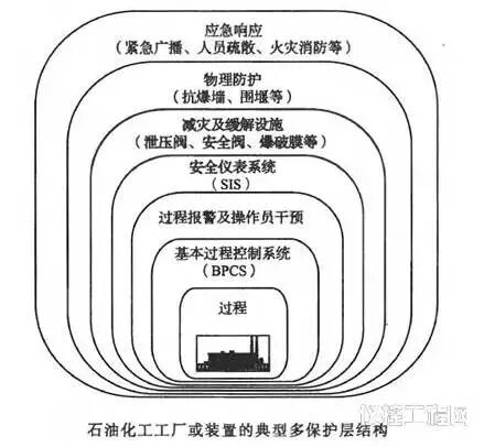

6. 保护层
通过预防、控制、减缓等手段降低风险的措施
安全生命周期:从工程方案设计开始到所有安全仪表功能停止使用的全部过程。
