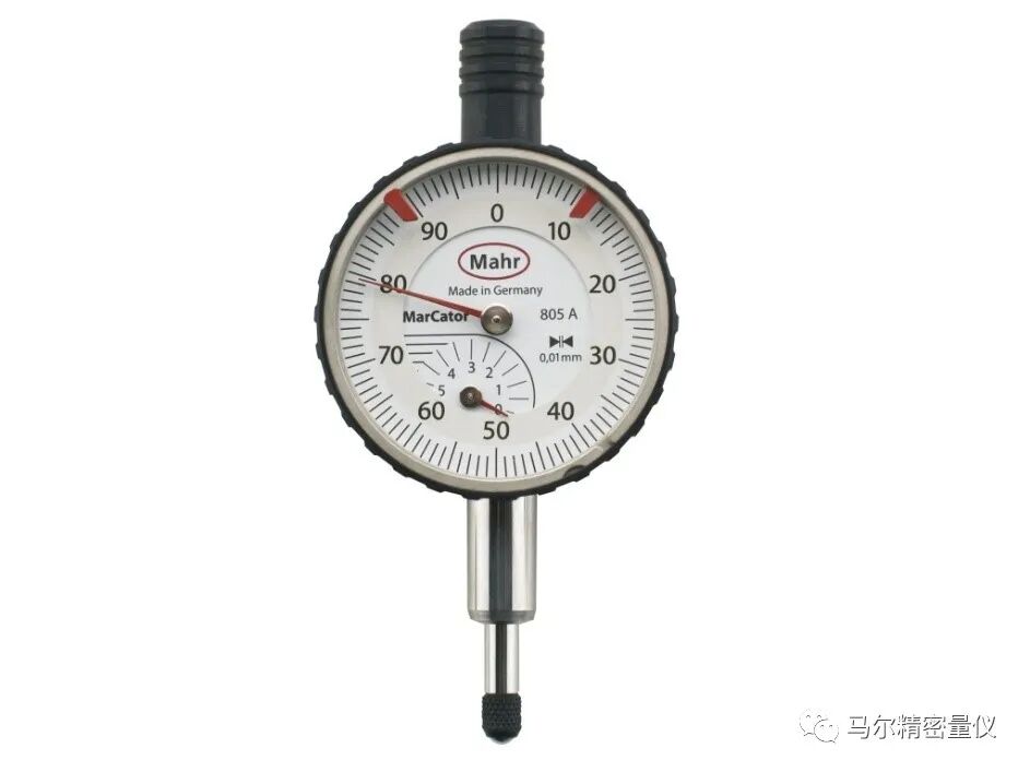

指针式指示表
也被称为机械指示表、百分表/千分表、比较仪或指示器 —— 被广泛用作测量长度尺寸的基本量具。指示表本身是无法单独使用的,需要固定在底座或支架上,以便主轴保持相对固定的基准位置。
操作人员将主轴抬起,把标准器或者0位参考面放置在测头下方,调整表头指针至0刻度线,完成标定,接着可以对零件进行测量和读数。如果零件长度与标准器数值不同,操作人员会看到指示器刻度盘上的偏差。

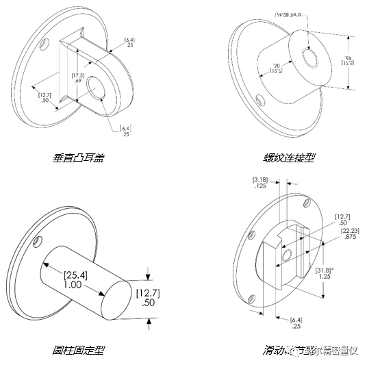

指示表通常通过表盘背面的凸耳盖或表盘下方的夹持柄这两种方式进行安装。在英制地区使用的指示表通常是采用凸耳盖(后)安装的方式,具体安装方法由后盖形式决定的。
凸耳盖有多种类型:水平式凸耳盖和垂直式凸耳盖、居中和非居中凸耳、圆柱安装柄凸耳盖、滑动调节型后盖和螺纹连接凸耳盖等等。

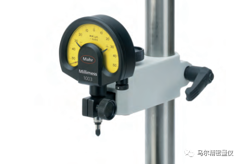

除此之外,还可以通过指示表下方的夹持柄进行装夹,公制地区常用这种方式。指示表安装柄的外径通常为两种尺寸,8mm——通常用于公制指示表,3/8英寸(9.525mm)——通常用于英制指示表。在个别行业也会采用特殊的夹持直径,比如轴承行业常用28mm的安装柄,对于这种情况Mahr可以提供用于转换夹持柄直径的转换器以适应不同的要求。
这种安装方式的优点使它更容易调整装夹的高度。但这种方法也有缺点。因为夹持柄和主轴之间的间隙非常小,如果夹持位置压力过大或者夹持方式不恰当,会导致轴套变形导致主轴移动卡死或者有滞塞的感觉。因此夹持力度不可过大,且需要用抱夹的方式进行装夹。为了方便归零操作,表圈和表盘被设计成可以旋转,旋转表盘,使指针对准表盘“0”刻度即为标定完成。

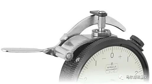

在指示表的顶部可以安装一个提升杠杆来提升主轴。此位置也允许用户手动上下移动主轴,以检验指示表的重复和稳定性。

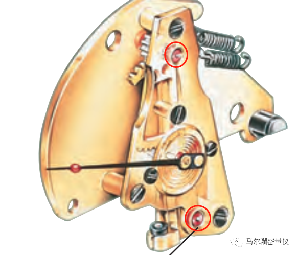

每当用户松开升降杠杆,主轴弹簧回到原位或撞击工件时,弹簧驱动的主轴就会对齿轮机构和轴承造成磨损。磨损量取决于指示器的范围及其结构。因此,齿轮系统必须设计得足够坚固,以抵抗这些重复的冲击。
测量精度也受到轴承摩擦的影响。为了帮助减少摩擦,轴和轴承之间的接触面积尽可能地被缩小。指示表内部通常会采用宝石轴承,非常坚韧,且摩擦系数较低。

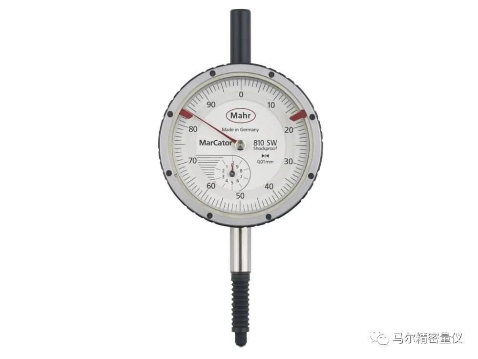

表盘在受到油、水或腐蚀性物质的影响时会损坏。油污可以凝固并粘附在百分表的内部,当一个指示器接触到冷却液时,主轴上下移动中可能会吸入金属屑。为了减少这个问题,可以在主轴上加一个波纹管。

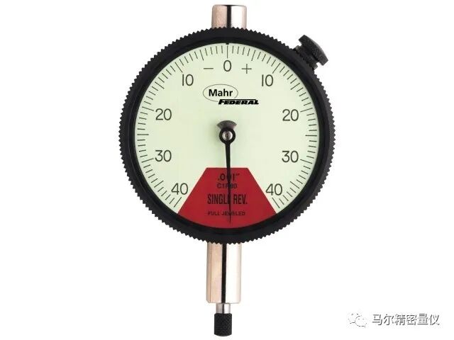

指针式指示表的另一个潜在问题是当指针转动超过一圈时,可能会误读刻度盘。在某些指示表中会设置一个红色的死区,在这个死区中指针没有任何意义。例如,一旦主轴超过了它的可用测量范围,指示器指针将停止在这个死区,表明这是一个非测量区域,超出了指示器的范围。
最后,温度变化也会影响百分表的读数。但是通过比较测量的方式,可以弱化热效应对测量的影响。
为确保指示表工作正常,在收到时应进行检查,使用时应定期检查,以确保其功能符合设计要求。主要检查项目包括长程和短程精度、迟滞、重复和测量力。
此外,操作人员在每次测量前应进行以下检查:
? 确保主轴在其整个范围内平稳移动。
? 检查测头螺纹拧紧不滑动。
? 通过在相同的位置测量同一零件多次来检查表盘读数的重复性。
