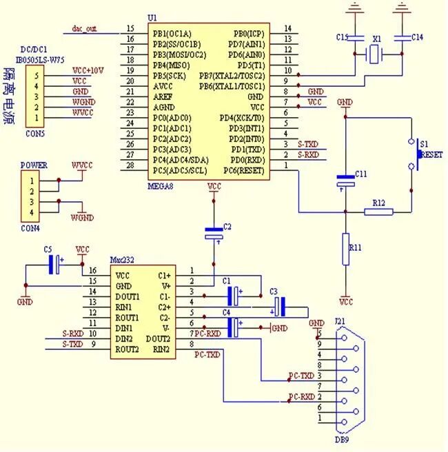

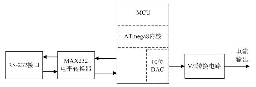

程控电流源硬件电路设计
程控电流源硬件电路如图2所示,在此设计了MCU的外围电路(图3)和接口转换电路(图4)。
图2 程控电流源结构框图
图3 MCU的外围电路
图4 接口转换电路
