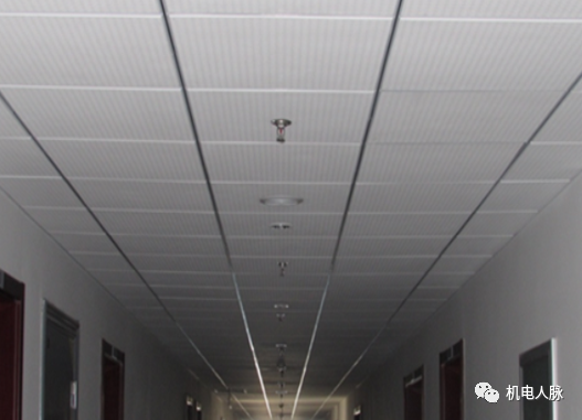

2)吊顶上空调风口、喷淋头、广播、灯具等开口是否位于天花中央,其中,风口、广播、灯具等机电末端的颜色是否和吊顶颜色匹配;

喷淋、广播灯具等居中安装

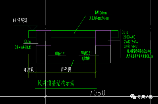

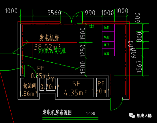

机电安装预留洞口综合图

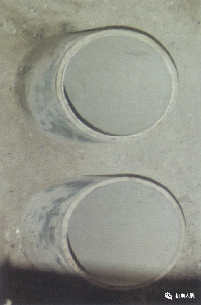

机电安装预留洞口综合图一般包括楼板机电安装预留洞口综合图、墙面机电安装预留洞口综合图以及设备基础大样图。
风井预留洞口
墙面预留洞口

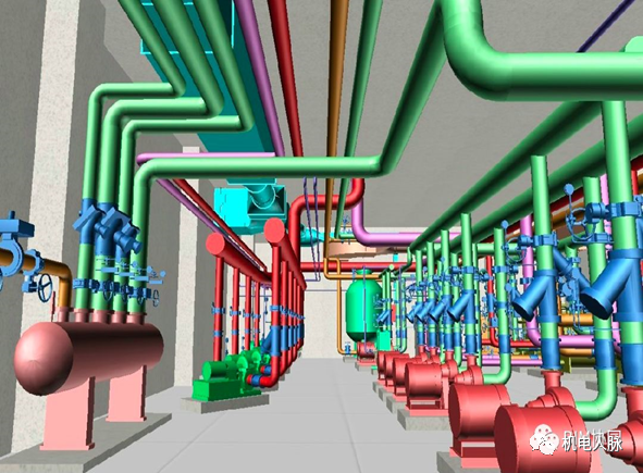

机电综合管线排布图
机电综合管线排布图一般包括机电综合管线平面图、机电综合管线剖面图、机电末端吊顶综合图、机电末端墙面综合图以及设备管井机电综合布置图。
机电综合管线排布
设备管井机电布置图

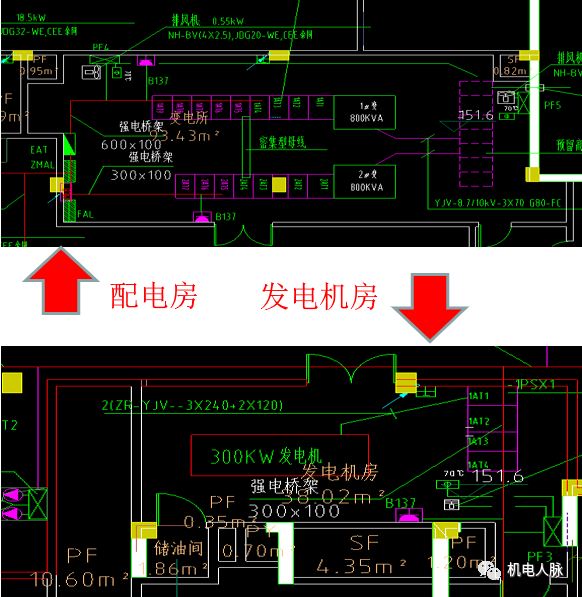

设计阶段界面管理的精髓就是套图与协调
① 如何“套图”?
套图就是以结构图纸为基准,以天花板净高为依据,以机电各专业平面图和系统图为线索,顺藤摸瓜,找出机电专业需要预留洞口的结构部位,对机电系统进行合理的路径规划。
② 如何“协调”?

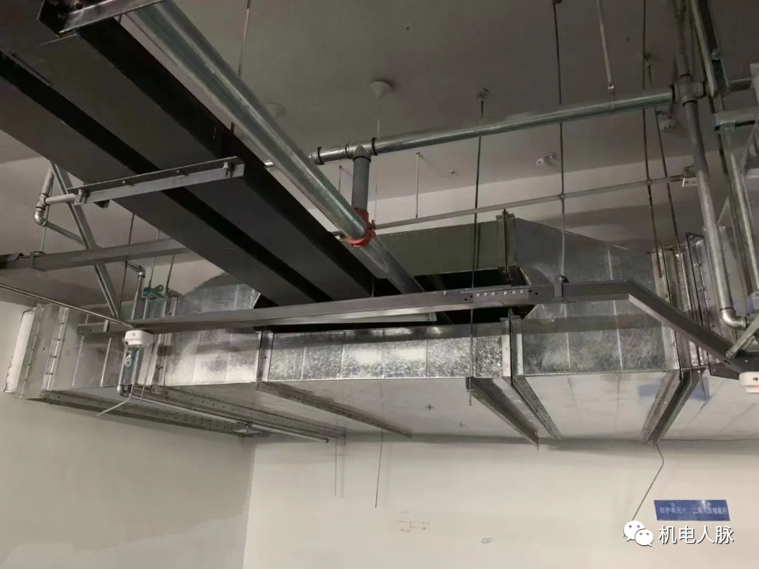

分为两大步:内部协调和外部协调。首先,机电各专业进行内部协调。工程通用的协调原则如下:
  1. 小管让大管;
  2. 有压管让无压管;无压管(重力流管道)要考虑排水坡度,并且常含杂质,管道易堵塞。
  3. 电管让水管;电管在上,水管在下。
  4. 冷水管让热水管;
  5. 水管让风管;风管在上,水管在下。
  6. 要留意需要穿梁的机电管线。此时,应该以天花板净高为依据进行检查,一般来说,小口径的消防水管和电管都可以穿梁。而空调风管、防排烟风管、母线槽、冷冻水的主干管、柴油发电机的排风管均不得穿梁。
机电安装预留洞口综合图的外部协调步骤如下:
1)当机电专业内部协调完之后,将机电安装预留洞口综合图交给结构工程师进行审核。
2)结构工程师会对机电专业的预留洞口位置和大小进行逐一检查、校核,并将意见反馈给机电专业,机电工程师再进行修改,做到既满足机电专业的功能需求,又不影响结构的安全。
3)这是个反复的、动态的过程。

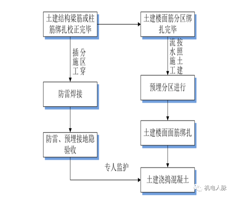

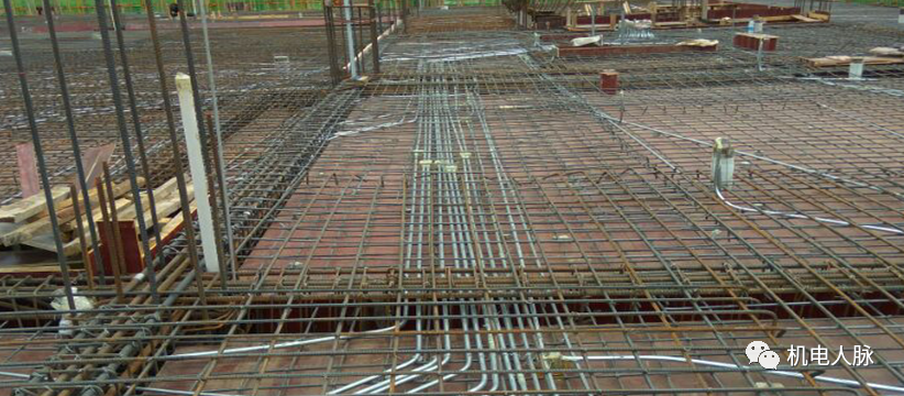

2.2 预留预埋阶段加强机电专业与结构专业的界面管理
在工程项目的设计阶段,由安装各专业设计人员对土建结构设计提出技术要求,例如基础型钢预埋、穿墙穿梁套管预埋、设备和管线的固定件预埋等,这些技术要求应在土建结构施工图中得到反映。
施工管理重点

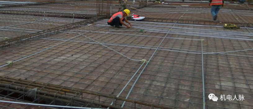

A. 安装预埋及防雷接地必须“见缝插针”密切关注土建扎筋施工进度 (要求土建分区进行顺序扎筋,以便安装预埋、防雷接地可以顺利穿插)。
B. 机电专业预埋特别是电气线管预埋分区安装初验完毕后,及时将工作面移交给土建进行面筋施工。
C. 机电安装预埋、防雷接地必须全面通过隐蔽验收合格后,土建才能够浇筑混凝土。
D. 土建浇筑混凝土期间,机电专业派专人进行监护,对因浇筑混凝土而损坏线管或防雷跨接、套管偏移等的情况及时进行修补。

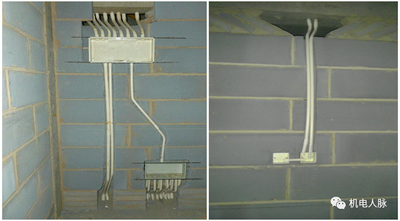

B.过程加强监护
土建进行砖墙施工时,安装派专人监护,对线管及线盒,水管风管过墙套管位置进行监护,对产生偏差和移位情况及时进行调整,确保安装线管、线盒及安装套管位置准确。
C.防止二次破坏
土建进行墙身抹灰时,机电专业派专人监护,以免土建抹灰时,砂浆等堵塞线管、线盒。

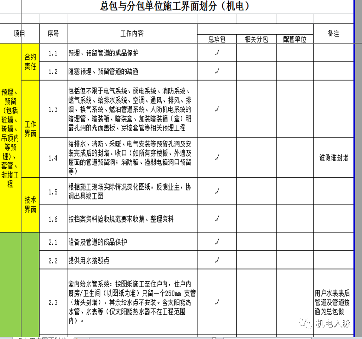

D.规范申报管理
对于设计修改或变更的孔洞,采用开洞、开槽的申报管理制度。加强管理、检查,督促有关施工人员及时对已安装完成的孔洞进行修整、封堵,保证满足验收的要求。
