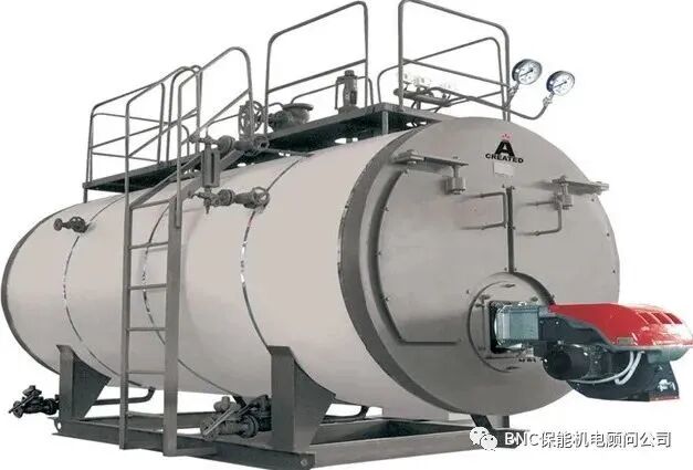

 锅炉就是利用燃料燃烧释放出的热能或用其他形式的热能将工质(水或其它流体)加热到一定参数(压力、温度)的设备。它由锅和炉两大部分组成。锅是指吸收热量并传给工质的受热面系统,炉是将燃料的化学能转变为热能的燃烧设备。

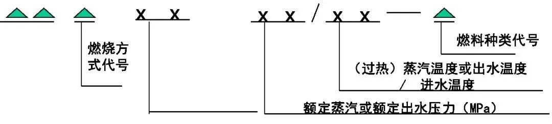

    锅炉的型号就是将总体型式代号和参数等,按规定的方式进行组合,以表示锅炉产品的型式和主要性能及规格。
    全部型号分三部分,中间用短横线相连。各部分中“△”为汉语拼音字母代号,“X”为阿拉伯数字表示的参数。
    燃料种类代号,JB/T1626的规定是:柴油-Yc;重油-Yz;焦 炉煤气-Qj;天然气-Qt;液化石油气-Qy。

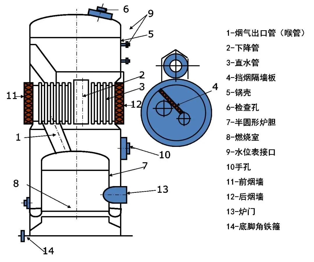

立式锅壳式锅炉解析:
    锅炉本身虽然有直水管束,但其燃烧室在锅壳之内,管束布置在上下锅筒之间,也可视为在锅壳之内,因此将其列入锅壳锅炉之列。锅炉本体由封头、上下锅筒、上下管板、炉胆、U型下脚圈、中心大直径下降管和上升管束等组成。
    燃油(气)在燃烧室产生的高温烟气经喉管进入管束,绕中心大直径下降管回转360°(外围是烟箱)散热后,至烟箱排出。由于烟气横向冲刷管束,所以它比埋头封头式锅炉的烟管传热效果好。因上下筒壳均有人孔,对检查清理管板比较方便。这种锅炉的工作压力一般不超过1.0MPa,出力不超过2000kg/h。

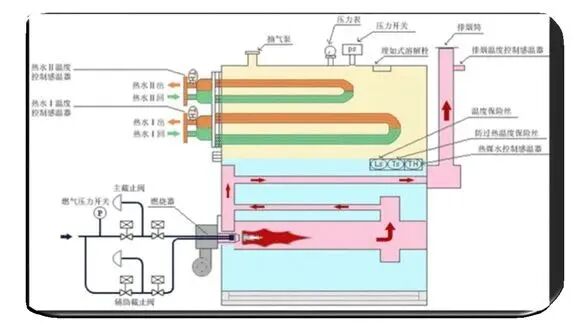

    卧式内燃锅炉的烟气流程是:燃料在炉胆中燃烧,产生的高温烟气经辐射换热后进入烟管对流放热,最后排出锅炉。因此烟气必须经过回转才能进入烟管。通常将烟气由炉胆至第二回程烟管的回转部位称为转烟室。而由第二回程至第三回程的转弯部位则称为前烟箱(室)。
    卧式内燃锅壳锅炉由于炉胆为波浪形,适合燃油、燃气,所以,作为中型燃油、燃气炉较合适,现已普遍使用。卧式内燃燃油(气)锅壳锅炉一般分为干背三回程和湿背三回程两种。
