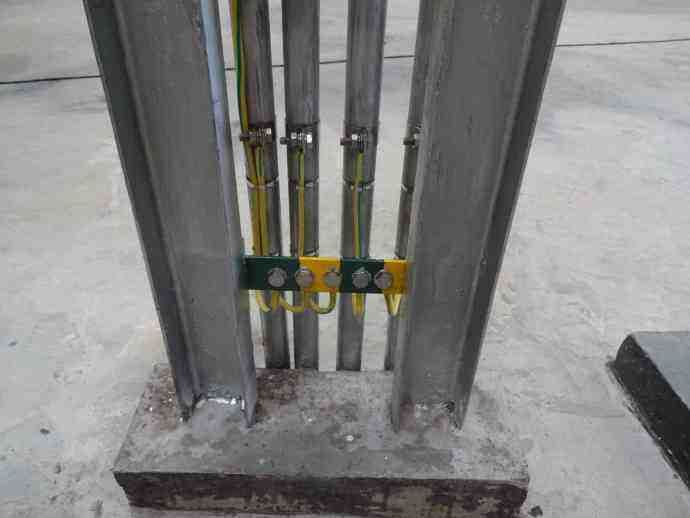

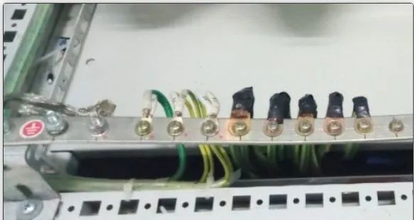

规范条文的归类总结
上述规范SH/T3521、SH/T3081、HG/T20513和GB50093中给出的3条保护接地要求:
(1)供电电压高于36V或有可能带有危险电压的现场仪表金属裸露部分正常不带电的,均做保护接地。
(2)供电电压不高于36V的现场仪表金属裸露部分,无特殊要求时,可不做保护接地。
(3)非防爆危险区域的金属盘、板上安装的按钮、信号灯、继电器等小型低压电器的金属盘、板已良好接地,可不做保护接地。

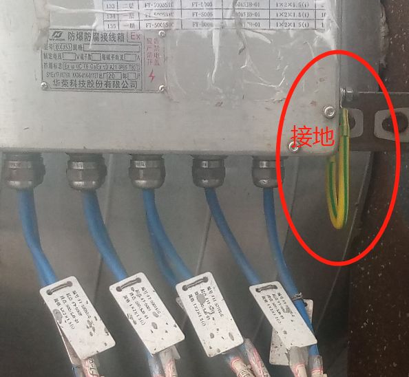

上述规范GB50058、GB50257和AQ3009中给出的要求:爆炸性危险环境的电气设备、电缆保护管、接线箱等金属裸露部分,均应接地。
上述规范SH/T3164中给出的要求:现场仪表的金属外壳、仪表保护箱、接线箱及机柜的金属外壳应做接地。
分析
(1)GB50058中的“电力装置”、GB50257中的“电气装置”和AQ3009中的“电气设备”不是狭义的“强电”电子设备,而是广义上与电能有关系的电子设备。见GB3836.1-2010和GB12476.1-2013中对“电气设备”的术语定义:全部或部分利用电能的设备。注:这些设备包括发电、输电、配电、蓄电、电测、调节、变流、用电设备和通信设备等。
(2)SH/T3521、SH/T3081、HG/T20513和GB50093中的不高于36V的情况下,无特殊要求时,可不做保护接地。这是出于人身安全和电气设备安全所做的规定,36V只是一般意义上的安全电压,实际上安全电压在某种情况下可能是48V,也可能是24V或其它。
(3)GB50058、GB50257和AQ3009是在爆炸性危险环境下的接地要求,此接地要求与3(2)出于人身安全和电气设备安全而要求的保护接地是没有关系的,属于爆炸性危险环境的安全防范措施。当异常情况下,金属导体带电,若与邻近的金属体存有某种程度的间隙,就能产生电火花,若此时环境中有爆炸性物质和氧气,可能产生爆炸。
(4)SH/T3164规范是出于防直击雷、防反击雷、防感应雷,避免或减小雷击可能带来的影响而要求的接地,理论上雷击也可能产生电火花而点爆周围爆炸性物质。
另外
(1)无论在爆炸性危险环境与否,供电电压高于36V或有可能带有危险电压的电气设备金属裸露部分正常不带电的,均做保护接地。
(2)非爆炸性危险环境中,不高于36V且不可能带有危险电压的,可不做保护接地。
(3)出于防雷击目的,电气设备金属部分应考虑等电位接地。此外,防雷击防范措施中还有避雷针、避雷带、安装浪涌保护器等。
(4)在爆炸性危险环境中,不管电气设备供电电压高低,电气设备、电缆保护管、接线箱等金属裸露部分,均应接地。
理论上本安回路的本安设备的金属外壳可不做接地,见GB/T3836.15-2017的第6.3条要求“本质安全设备或限能设备的金属外壳不需要与等电位连接系统连接,但设备文件有规定或为防静电电荷积聚有要求时除外”。可见出于防雷、防静电考虑,且工程的一致性,也应做接地。
