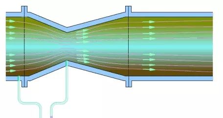

符合下列条件者,可选用文丘里管:
  • 要求低压力损耗下的精确测量;
  • 被测介质为干净的气体、液体;
  • 管道内径在100~800mm范围;
  • 流体压力在1.0MPa以内。

(2)差压变送器差压范围的选择
差压范围的选择应根据计算确定,一般情况下根据流体工作压力高低不同宜选:
  • 低差压:6kPa,10kPa;
  • 中差压:16kPa,25kPa;
  • 高差压:40kPa,60kPa。

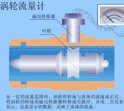

(2)涡轮流量计
洁净的气体及运动粘度不大于5×10-6m2/s的洁净液体的流量测量,当要求较精确计量,量程比不大于10∶1时,可采用涡轮流量计。
涡轮流量计应安装在水平管道上,使液体充满整个管道,并设上、下游截止阀和旁路阀,以及在上游设过滤器,下游设排放阀。
直管段长度:上游不少于20D,下游不少于5D。

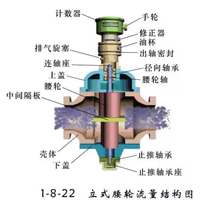

(2)腰轮流量计
  • 洁净的气体或液体,特别是有润滑性的油品,精确度要求较高的流量测量,可选腰轮流量计。
  • 流量计应水平安装,设置旁通管路,进口端装过滤器。

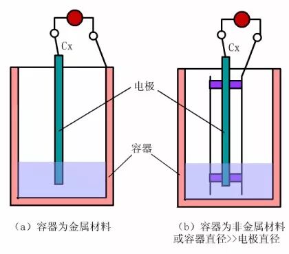

电容式测量仪表
(1)对于腐蚀性液体、沉淀性流体以及其他化工工艺介质的液面连续测量和位式测量,宜选用电容式液面计。
用于界面测量时,两种液体的电气性能必须符合产品的技术要求。
(2)电容液面计的具体型号、电极结构型式、电极材料,应根据被测介质的电气性能、容器的材质等因素确定。
(3)对于不粘滞非导电性液体,可采用轴套筒式的电极;对于不粘滞导电性液体,可采用套管式的电极;对于易粘滞非导电性液体,可采用裸电极,电极表面应选择具有与被测液体亲和力小的材料或采用自动清洗的措施。
(4)电容液面计不能用于易粘滞的导电性液体液面的连续测量。
(5)电容式测量仪表易受电磁干扰的影响,应选用屏蔽电缆,或采取其他抗电磁干扰的措施。
(6)用于位式测量的电容液面计,宜采用水平安装型;用于连续测量的电容液面计,宜采用垂直安装型。
