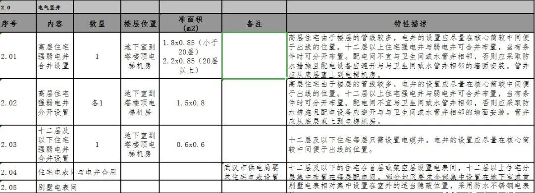

#1电气专业

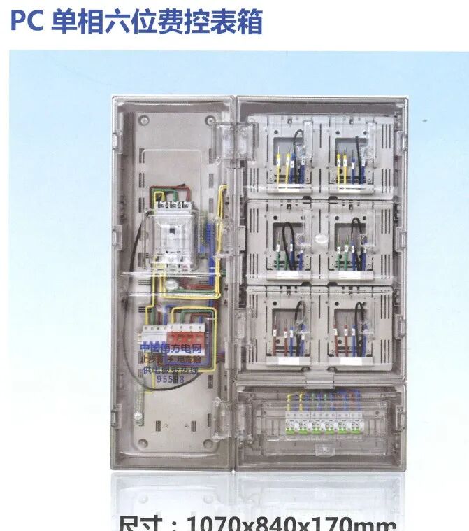

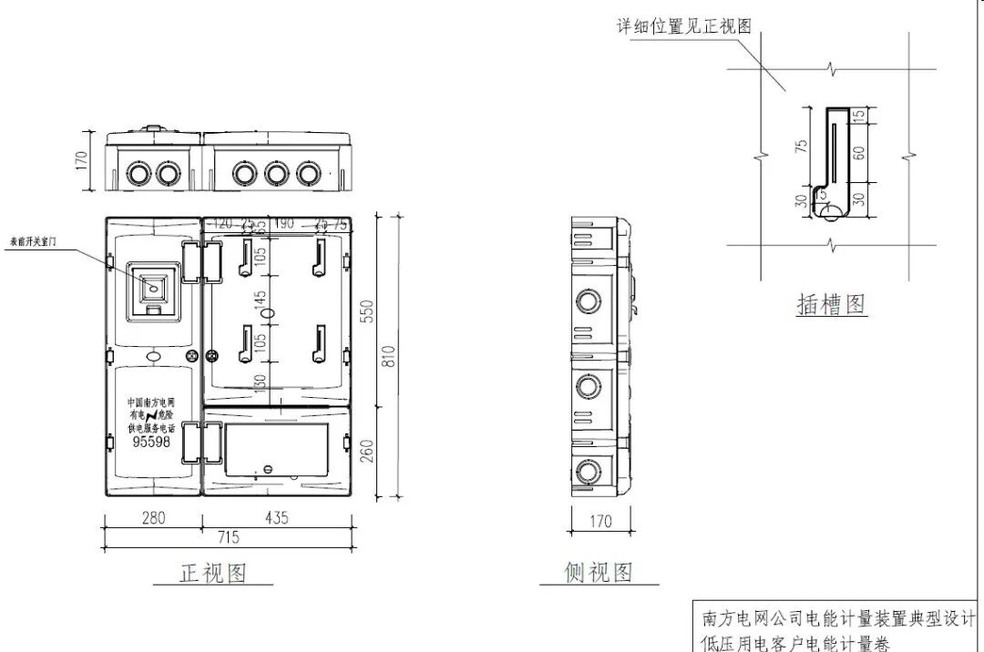

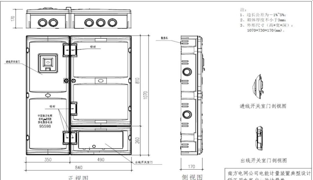

南方电网常用电表外形尺寸
  • 单相1位表箱尺寸(宽x高x厚):220x430x110
  • 单相2位表箱尺寸(宽x高x厚):525x740x115
  • 单相4位表箱尺寸(宽x高x厚):715x810x170
  • 单相6位表箱尺寸(宽x高x厚):840x1070x170
  • 单相12位表箱尺寸(宽x高x厚):1330x10701x170
    注:15年后南方电网仅采用以上单相非金属电表。

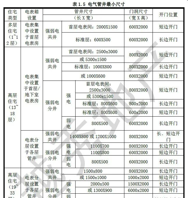

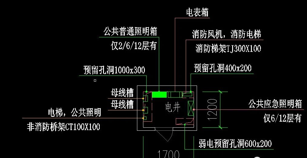

电缆井尺寸要求
供电局要求电表箱前操作距离为800mm,如下图示意,长边尺寸:普通用电桥架或母线300mm,电表箱900mm,消防桥架400mm,共1600mm;短边尺寸:电表箱按200mm考虑,表前800mm,考虑电表箱对面设备安装占200mm(尤其是电井短边开门),共1200mm。则该地区电井尺寸需1600mmx1200mm
强电井、弱电井
  • 电网的电表尺寸更新
  • 各地区电表安装位置要求不同
  • 电井内设备增加(如应急照明箱,住宅母线上限1000A)
  • 现场安装箱体高度超过2.2m,低于0.6米
  • 强电井标准应随市场发展调整。
电表箱
单相4位电表箱
单相6位电表箱
单相6位电表箱

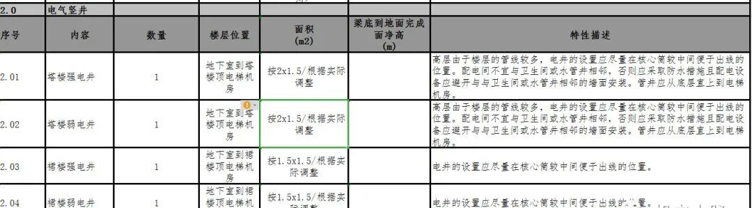

规范要求
住宅竖井提资
公建竖井提资

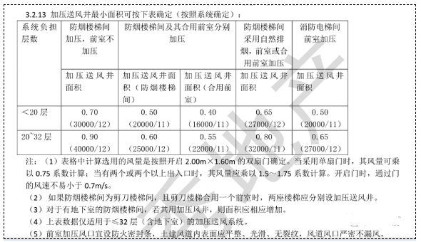

加压送风

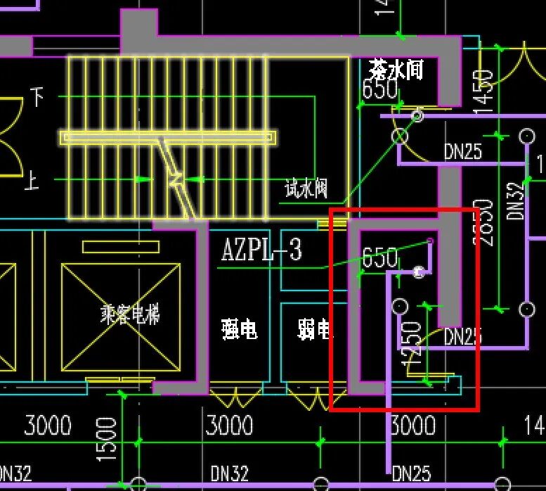

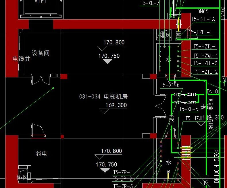

#3给排水专业

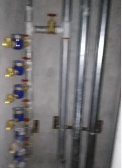

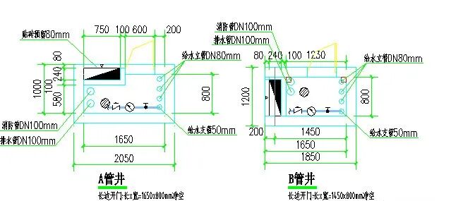

住宅核心筒水井
建筑高度不大于100米的高层住宅建筑,水管井内一般有消火栓箱一个,DN100消防立管一条,DN80的给水管3条,DN50给水支管一条,DN20水表组4~6套,DN100排水管一条,地漏一个。
公建核心筒水井
水管井内一般有DN150消火栓主管2条左右,DN150喷淋管道2条左右,DN100给水管若干条,DN100排水管若干条,地漏一个。

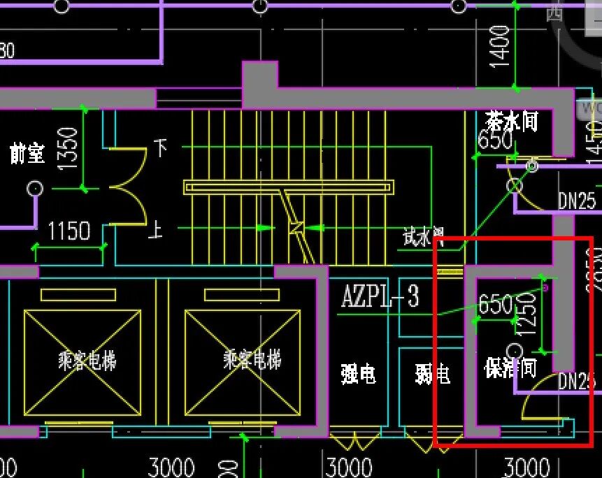

公建核心筒湿式报警阀间
根据《建筑设计防火规范》GB 50016-2014(2018年版)中第8.3.3条规定,需设置自动喷淋系统;
根据《自动喷水灭火系统设计规范》GB 50084-2017中第6.2.3一个报警阀组控制的洒水喷头数应符合下列规定:
1 湿式系统、预作用系统不宜超过800只;则公建需在塔楼考虑增加设置报警阀间
如下所示,根据消防需要部分楼层为报警阀间
非报警阀间楼层为保洁间

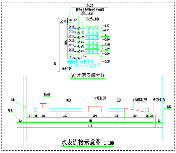

水表最小安装尺寸
自来水安装实际操作时要求:水表前后直管段长度分别为表前10D(D为管路直径)和表后5D。水表直线段如图示意:
结论:水表组最小安装尺寸为1110mm,考虑实际施工,水表组安装最小尺寸1200mm。

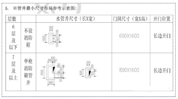

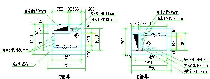

关于设备管井最小尺寸的要求如下:
注:
⑴适用于普通住宅高度不超100米。
⑵管井净空尺寸为1500X800,面积为1.2平方米
以某项目为例,水管井尺寸为1100X1050,面积为1.15平方米。
管井内布置详见右图。图片图片图片

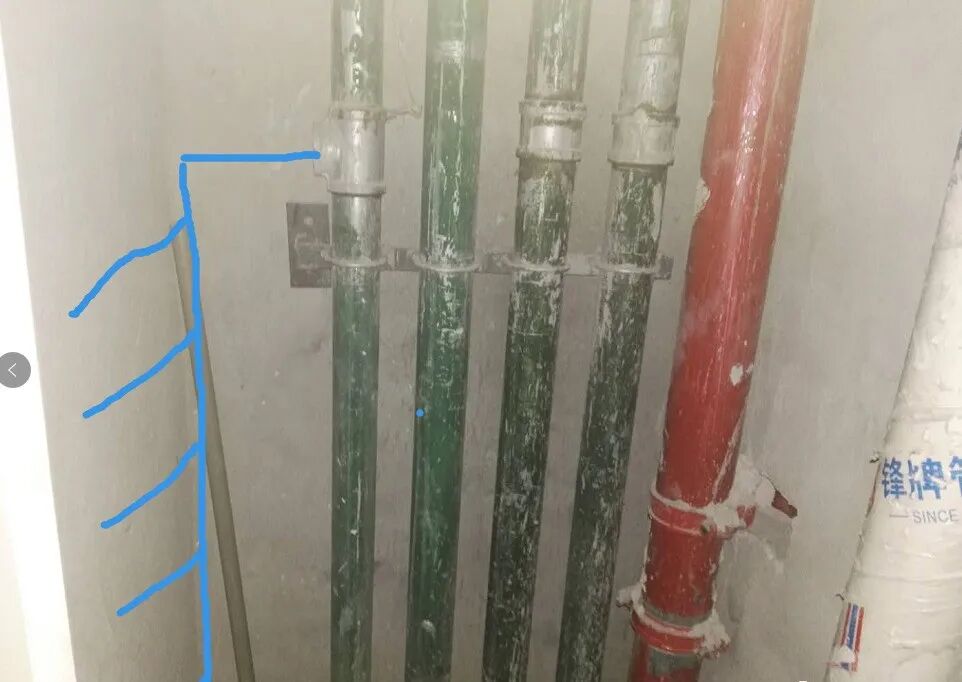

水管井的四种布置的最小尺寸(水管井布置仅针对100米以下住宅)
影响水管井大小的新增因素:
1)自来水公司严格执行《用户生活给水系统设计、施工及验收规范》,水表组预留1200mm。

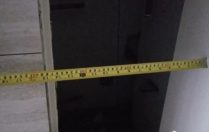

2)消火栓箱安装应考虑与装修的配合,如墙面挂石,消火栓箱的净空尺寸为350mm;贴砖为300mm。

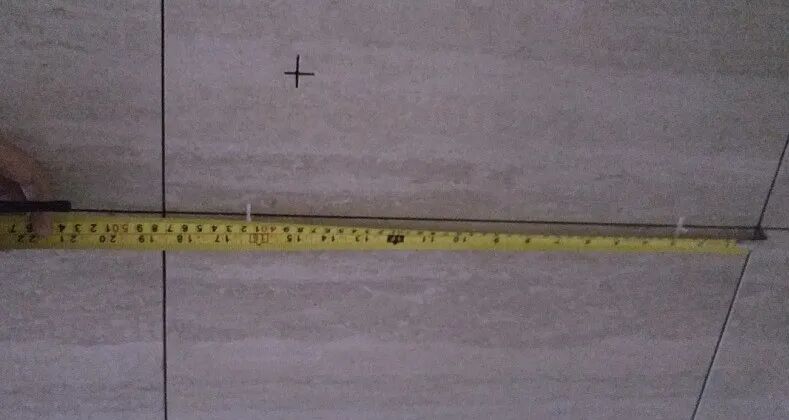

3)水管井门600mm宽,配合装修贴砖或挂石时,门轴内装,门宽小于600mm。
下图为某项目水管井门600mm装修施工后的照片,完成后门仅有370mm宽。
结论:
标准化水管井的尺寸只是项目中的一个特例,且已不能满足目前各地区的安装要求。
由于受消防箱、管井门位置、水表组安装尺寸、核心筒剪力墙布置等的限制,当项目的管井尺寸遇到不标准时,管井面积不能作为管井的控制指标。
