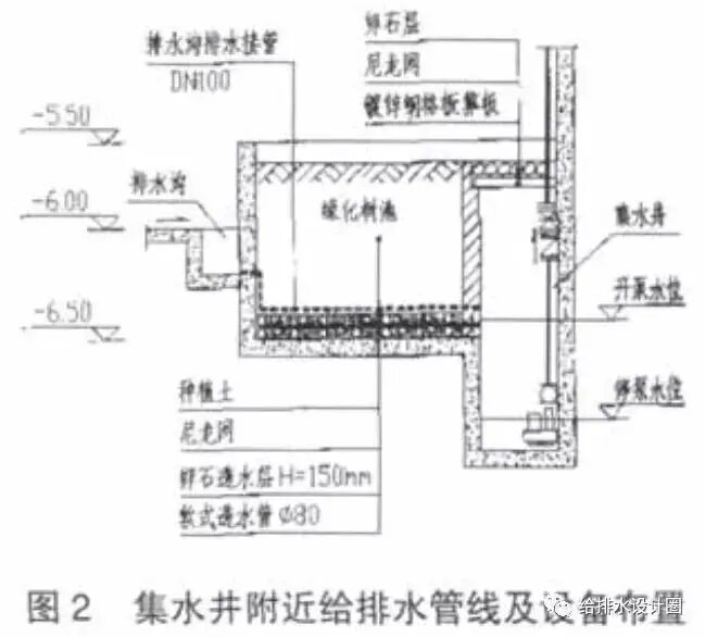

五、给水设备的安装 该工程地下 1 层 ~ 地上 3 层为低压区,由市政管网直接供水,4 层 ~15 层为高压区,采用变频加压供水。机房内的水泵,阀门等是高区用水枢纽,集水井附近设备布置见图 2。

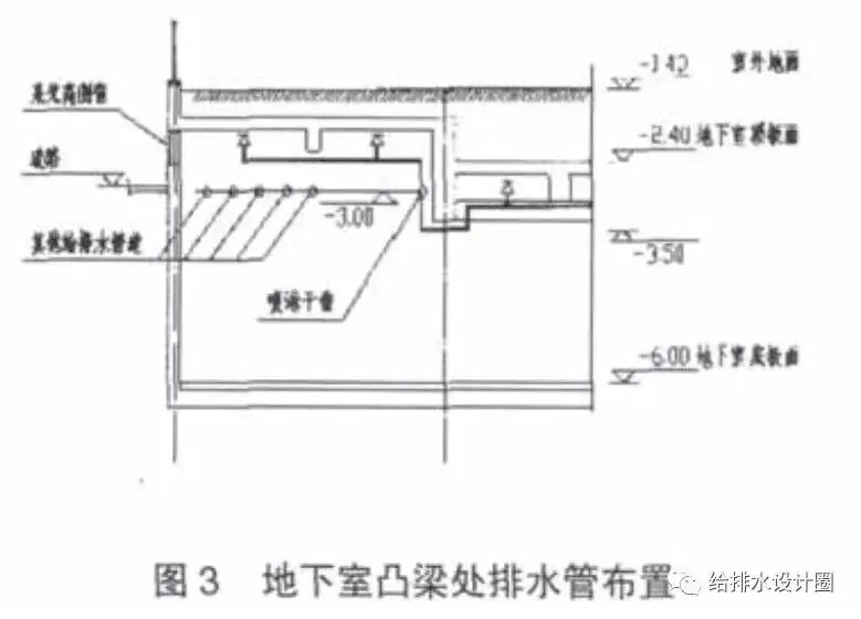

六、排水管道的安装 卡箍式柔性接口铸铁排水管及 UPVC 排水管的接口为柔性连接,吊架的位置应考虑放到防止管道下凹的部位。另外,卡箍式接口的抗拔出性能略差,接口两端固定和不固定对整个管道系统的耐压能力有很大影响,应当在横管直管段适当位置加固定支架,以防管道水平方向位移,在弯头、三通、四通等配件处要加固定支架或支墩以防管道拔脱。地下室凸梁处排水管布置见图 3。

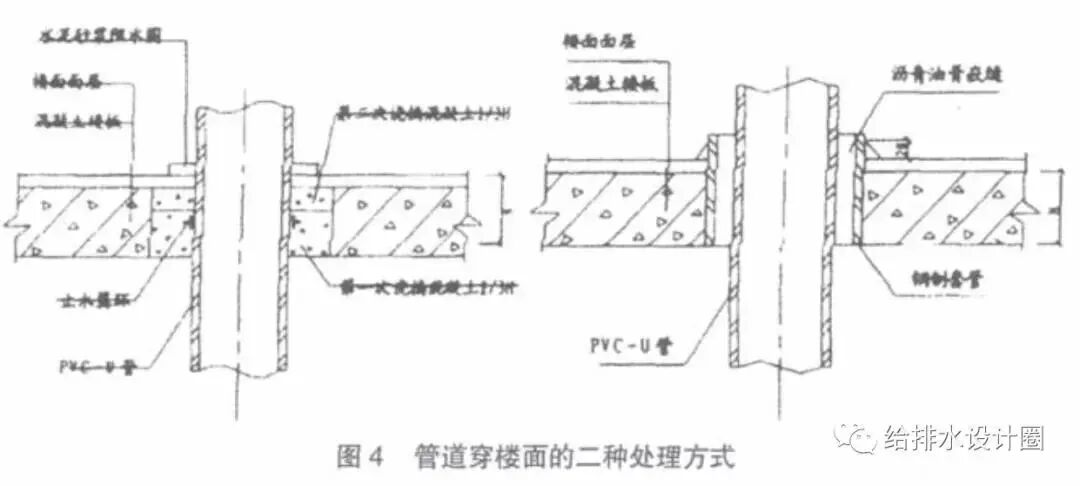

九、排水管道穿楼板处的防渗漏处理 当排水立管穿楼板处为固定支撑时如图4(a) 加阻水圈做法,当塑料排水立管穿楼板处为非固定支撑时如图 4(b) 设钢套管做法。
对于用止水圈的,必须做到:
a 止水圈与 UPVC 管结合要紧密,胶粘得要牢固。
b. 补洞时须将 UPVC 管外壁横向打毛、刷胶、沾细砂子两遍,以利细石混凝土与管壁结合紧密。
对于设钢套管的,必须注意: 套管宜在打混凝土楼板时预埋,这样防渗漏效果最好(但套管坐暨上下层竖直度需准确把握以免返工),后埋设套管,补洞要求基本同用止水圈的。 a. 套管内径可比穿越管外径大10~20mm,套管顶部高出完成面 50mm,底部与楼板底部平齐。
b. 管与套管间隙应用沥青油麻、油膏等防水嵌缝材料封堵。
安装结束应配合土建进行支模,并应采用不低于楼板混凝土强度等级的细石混凝土分二次浇捣密实,第一次浇注 2/3H,第二次浇注1/3H。每次封堵后均应浇水养护和作蓄水试验,第一次封堵后 24h 不漏漏方可进行下次封堵。 浇筑结束后,结合找平层或面层施工,在管道周围应筑成厚度不小于 20mm,宽度不小于 30mm 的阻水圈。(初装修地坪可适当提高止水台阶的高度)。
