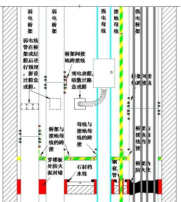

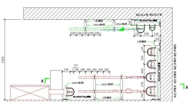

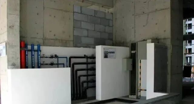

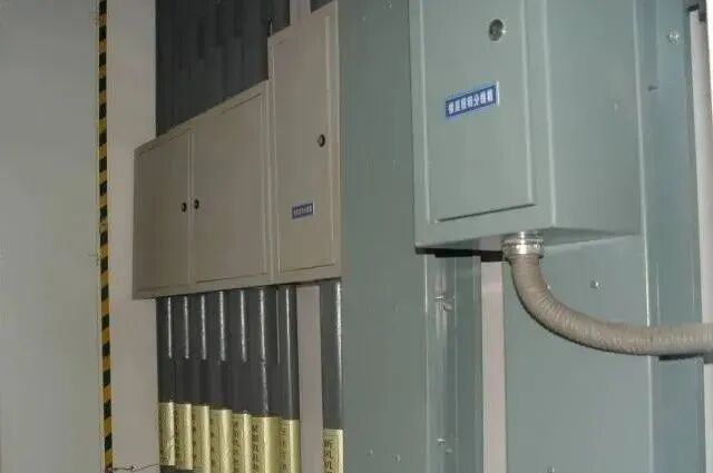

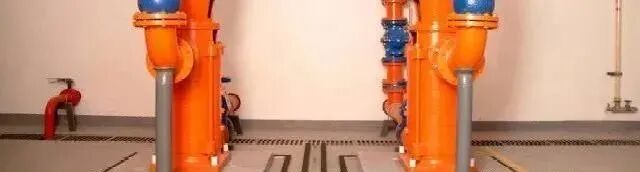

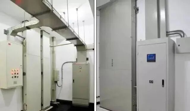

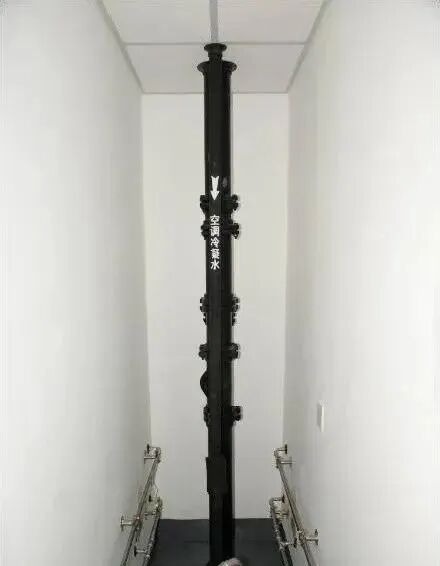

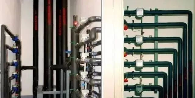

管道井、电井:必须暗处明做,不留死角,做到大小房间一个样,明暗处处有亮点;管道套管必须封堵,管道、桥架、母线穿墙、板根部必须收口。
电井、管井施工样板
管道井二次深化设计排列图
主体预埋施工前应做好策划进行二次深化排列。
电井二次深化设计排列图

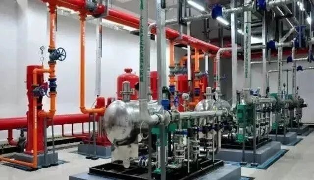

工程实景:
管道井内安装效果
电井内排列安装效果
二、几种根部处理

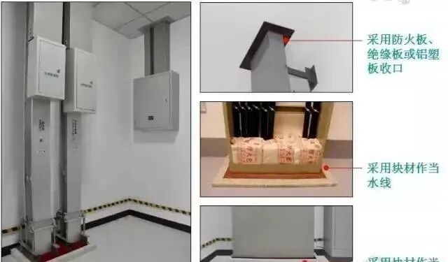

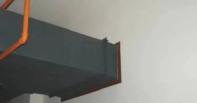

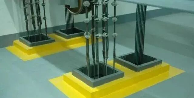

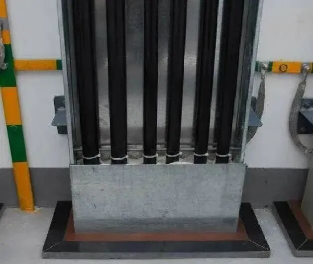

1、电井内桥架、母线穿楼板收口
电井内桥架、母线穿楼板收口样板

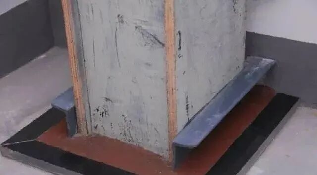

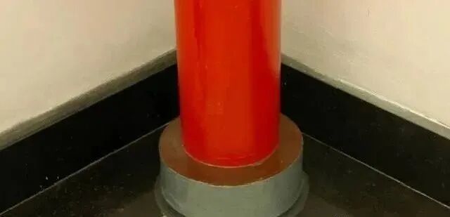

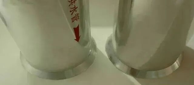

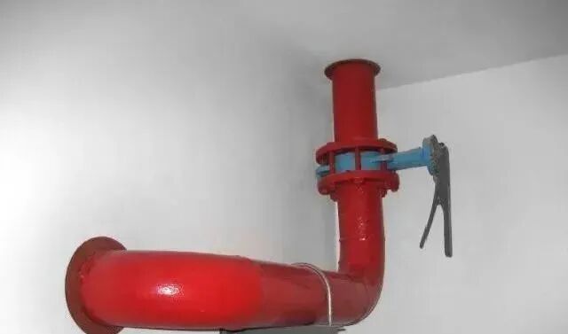

2、管道穿墙、板根部收口

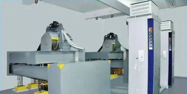

3、电梯机房内洞口收口
钢丝绳洞口收口
地面桥架安装
电梯机房
钢丝绳洞口收口

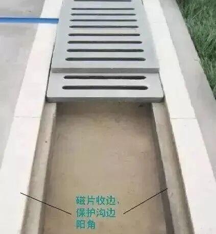

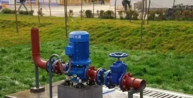

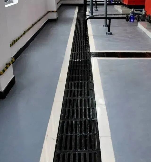

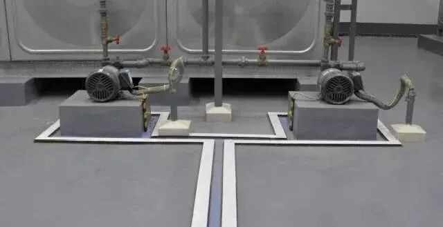

设备房排水沟、水泵四周排水沟样板
样板做法
工程实景:

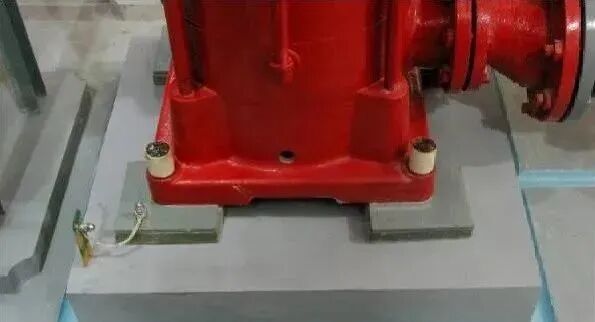

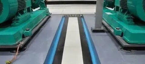

设备房如采用细混土作为面层,为保护主排水沟沟边阳角在使用中不被破损,可采用施工中块材边角料进行施工过渡。排水沟周边块材先冲筋施工,再进行地面砼面层施工,确保块材与混凝土间无缝。

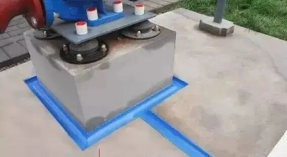

设备四周排水沟做法
设备四周U-PVC排水沟先冲筋埋设,再进行地面面层施工。U-PVC管预埋时与混凝土接触面必须预先打磨,确保施工后不空鼓。

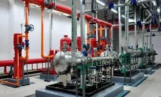

设备房应用整体效果
设备房应用整体效果
设备四周地上采用石材或面砖施工的小排水沟

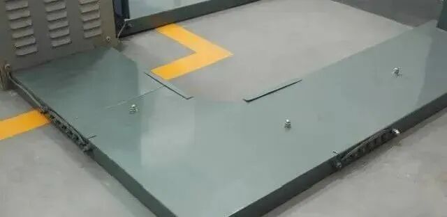

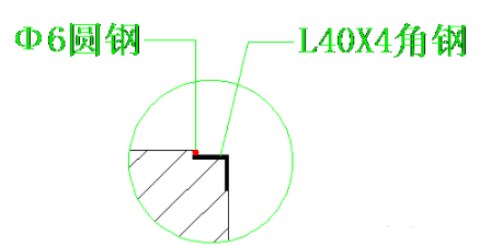

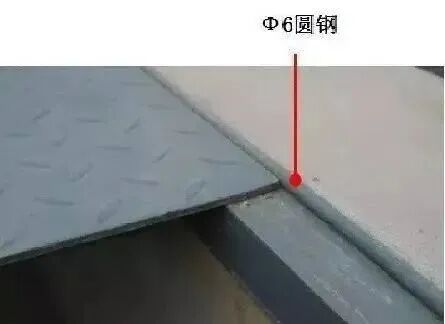

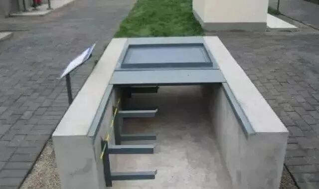

电缆沟样板

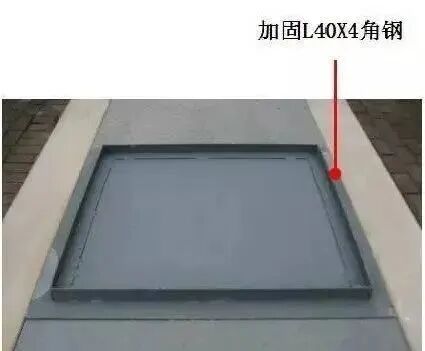

问题:
1、以往按图集电缆沟施工时,花纹盖板安装后高出配电室地面,存在高地差。
2、盖板与地面平齐施工时,采用水泥砂浆阳角收口,易破碎,存在破损严重。
改进策划做法:为避免地沟花纹盖板铺设后与地面造成不平,宜在电缆沟侧面埋设角钢时内侧面焊接Φ6圆钢,地面面层与圆钢上部平齐。角钢与圆钢焊接时应采用地面侧单面焊,双面焊易引起盖板铺设不平整。
电缆沟细部做法
