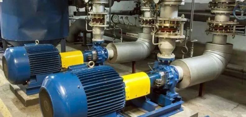

离心泵的出口和入口直径大小的设置原则:一般出口口径按经济流速来选取,结合流量确定出口口径大小, 管径小于250时为1~1.2m/s,管径250~1000时1.2~1.6 m/s, 从技术上考虑,水流的最大速度应不超过2.5~3.0m/s,最小速度不得小于0.6米/秒(防止沉积).
入口流速小,优点
1、有利于提高装置汽蚀余量NPSHA,泵不易汽蚀;
2、对管路冲刷小,尤其是含颗粒的介质;
3、不易产生静电;
4、入口过滤器压力降小;
5、同一断面内,介质流动均匀,水力损失小。
入口流速小,缺点
1、相同流量下,需要管径大,管线成本高;
2、对于一些易沉淀介质,流速过小,容易引起沉积堵塞;
3、叶轮进口大,口环直径大,泄漏量大。
 而泵的入水口一般大于出口口径, 有人后台问玉壶君, 离心泵的进出口管道的管径是否比泵本身进出口直径一定要增大,这个问题还需具体问题具体分析.
对于大多数泵来说,进出口管道直径增大的目的是减少流体在管道内的流速,以降低管道阻力降,以最终降低泵的动力消耗,但增大管径是以增加管道投资费用为代价的,这样,对于泵出口为长距离的管道可以考虑适当增大管径,以减少阻力降,而对于短距离的则可以不用考虑;而对于泵进口输送的物料是液化气体的、温度接近沸点的、吸入位置比较低的等容易汽蚀的物料,则应考虑增大泵进口管道直径,以减少阻力降,避免泵发生汽蚀 。
