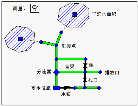

SWMM水文对象包括:雨量计(Rain Gage)、子汇水面积(Subcatchment)、含水层(Aquifer)、雪包(Snow Pack)、单位过程线(Unit Hydrograph)、低影响开发(LID Control)。

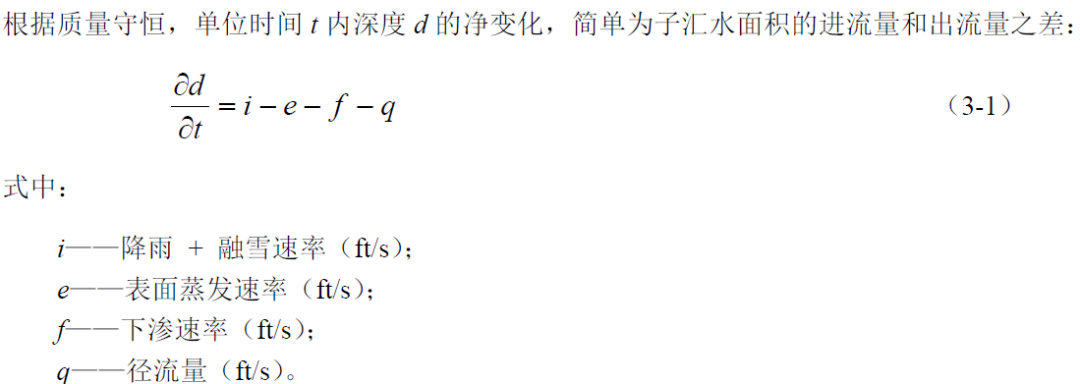

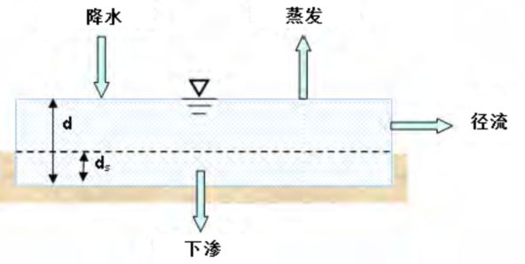

基本原理:降雨 – 蒸发 – 下渗 - 径流 = 洼地蓄水变化。所有这些量都是时变量。

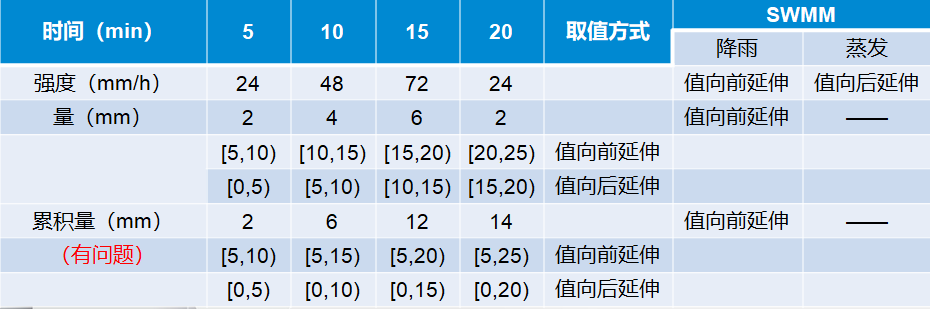

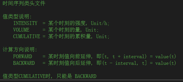

1、降雨和蒸发
最常见的降雨和蒸发数据是时间序列数据。但是,取值方式被写死!
重写时间序列算法:
1)允许用户自行选择取值方式;
2)允许运行过程中添加时间序列数据(对在线模型而言是必须功能)。

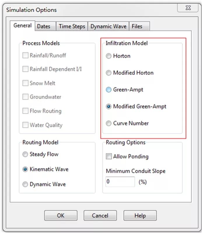

2、下渗
当前时间步长的下渗量计算需要:
1)当前时间步长的降雨过程;
2)上一时间步长的洼地蓄水深度;
3)上一时间步长的上游集水区或排放口的出水

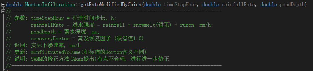

Horton下渗:修正1处错误,增加1种求解方法。
Green-Ampt下渗:修正1处错误。
CN下渗:修正2处错误。

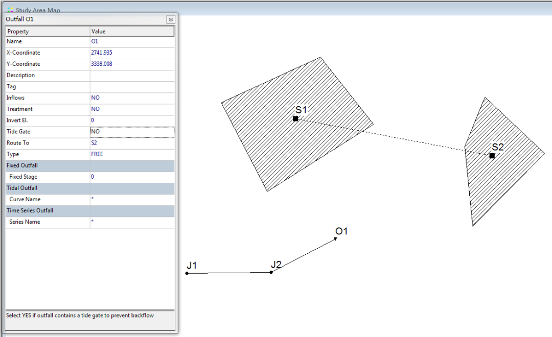

3、子集水区
子集水区S2的进水除了降雨外,还包括S1的出水以及排放口O1的出水。
这意味着SWMM可以模拟所有的LID设施。

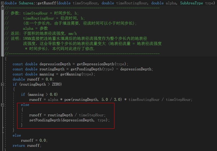

SWMM中地表曼宁粗糙系数可以取0,得到的是理论上最大的径流强度。

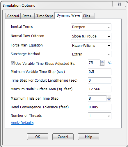

4、多线程加速
由于EPASWMM在水文部分代码使用了较多的全局作用域和文件作用域变量,因此不支持多线程加速。
重新调整程序架构后,实现水文过程的多线程演算。
