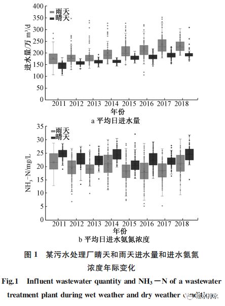

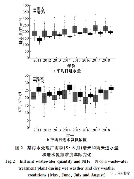

图1a为我国某大型污水处理厂2011~2018年晴天进水量和雨天进水量比较,晴天年平均进水量总体比较稳定,波动较小,年际变化不是十分明显,但是雨天进水量有逐年增加的倾向。污水处理厂雨天进水量明显高于晴天进水量,雨天平均进水量超过晴天平均进水量14%~23%,最大值达到同期晴天进水量的1.7~2.2倍。图1b做了污水处理厂晴天与雨天进水氨氮浓度的比较,从中可以看出,雨天污水处理厂的氨氮浓度明显低于晴天进水浓度,污水处理厂雨天年平均氨氮浓度为18~25 mg/L,而晴天进水的氨氮年平均浓度为21~26 mg/L。图2给出了同一污水处理厂雨季(5~8月)晴天进水量和雨天进水量的比较,从中可以看出,雨天和晴天进水量平均值差异更加明显,雨天进水量大于晴天进水量16%~35%。雨水进入了污水处理厂,增加了污水处理的水量,降低了进水浓度,侵占了污水管网输送容量。

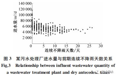

这个问题在中小城市更加严重,污水处理厂雨天被淹的事件也时有发生。图3是我国某中小城市污水处理厂晴天和雨天进水量调查结果,雨天时污水处理厂的进水量高达旱天进水量的2倍以上,以致暴雨发生时,污水处理厂溢流严重,厂区甚至发生漫流。雨水管道非法接入污水管网可能是因为管网施工监理不到位所致,但是,也有部分地区为了避免雨天溢流污染对河道的影响,故意接入污水管网。

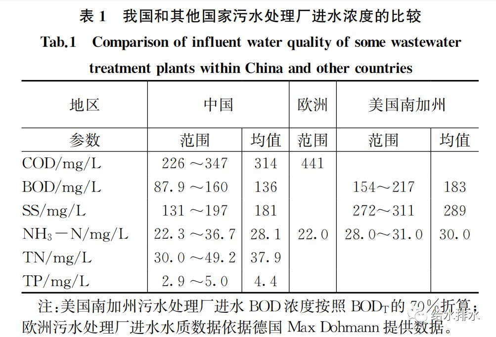

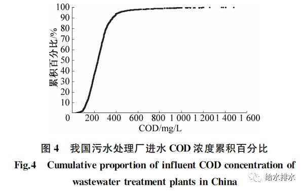

我国大概有10.9万km的合流制管网,大部分城市的中心城区为合流制系统。我国城市规模较大,污水处理厂通常位于郊区,所以,合流制系统输送距离较远,晴天流速较慢,污水管网一定程度上成为颗粒态污染物的蓄存箱,导致末端污水处理厂进水浓度偏低。根据统计分析,超过70%的污水处理厂进水COD浓度低于300 mg/L,超过30%的污水处理厂进水COD浓度低于200 mg/L(见图4)。表1为我国典型城市污水处理厂进水水质与部分国家污水厂进水水质的对比。可以发现我国污水处理厂进水NH3-N浓度与美国南加州污水处理厂进水浓度值相当,其平均值甚至高于欧洲的数值,但是,SS浓度却相差约100 mg/L,BOD、SS平均浓度分别为这些国家污水处理厂进水浓度的74.3%、62.6%,说明我国城市合流制排水管网在污水输送过程中,将近1/3的颗粒态污染被沿程沉积,合流制系统污染沿途沉降也降低了污水处理厂的进水浓度。

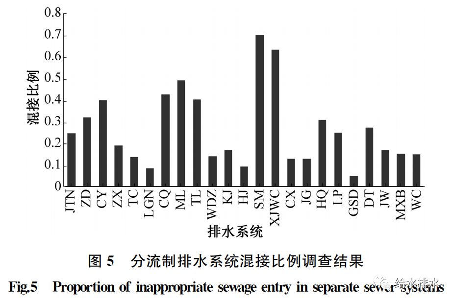

根据我国南方部分城市的调查结果,排入雨水管网的污水下雨时发生溢流污染,排放COD高达800~1 100 mg/L,导致河道雨天黑臭。我国国家水体污染控制与治理科技重大专项课题曾以某个城市为示范,开展了分流制排水系统雨污混接识别与改造的研究。图5是我国东部城市23个分流制排水系统雨污混接情况的调查结果,非法排入雨水管道污水量占服务范围总污水量的平均比例约26.2%,最高达70%。

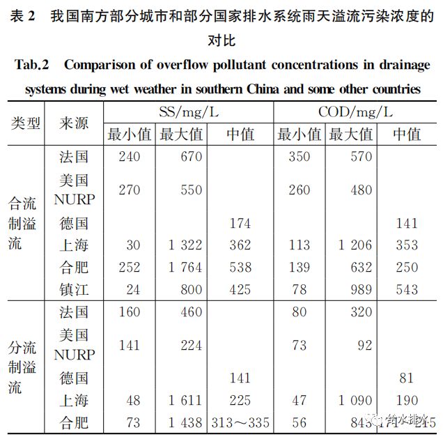

我国城市水体雨天黑臭主要原因是分流制系统和合流制系统雨天溢流污染。表2是我国南方部分城市以及法国、德国和美国雨天溢流污染浓度,可以看出,在我国南方地区,合流制系统雨天排水时,COD高达1 200 mg/L,均值高达540 mg/L;分流制系统的溢流污染浓度,无论是最大浓度或者中值,均比表中所列的国家严重,甚至高出2倍以上。

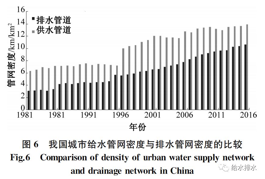

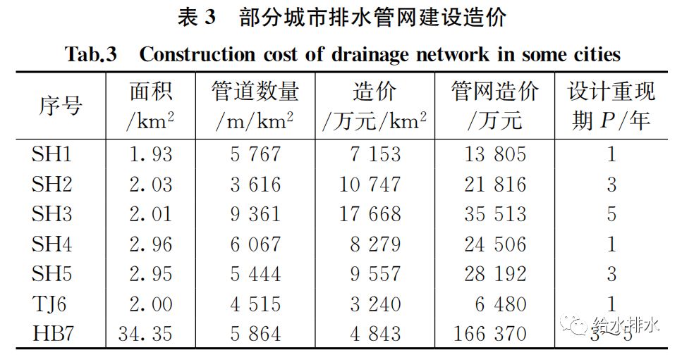

根据图6所示,我国城市污水管网仅为供水管网的2/3,意味着城市污水收集管网约有1/3的缺口。表3是我国某设计院承接的排水系统的造价分析,排水管网建设成本720~1 899万元/km?,据此计算分析,我国城市污水收集管网建设还需投资近万亿元。据国内目前已经开展的排水管网的勘察情况,大城市已建地下管网的破损率将近30%,中小城市的情况可能更加严重,据此估算,我国城市管网修复的工程投资将超过数万亿元。据公开资料报道,仅“十三五”期间,我国污水管网建设和改造的投资将超过3 000亿元。目前,我国有关城市管网的话题明显增多,与管网相关的许多企业业绩良好,过去并不受重视的城市污水管网,逐渐迎来产业风口。
