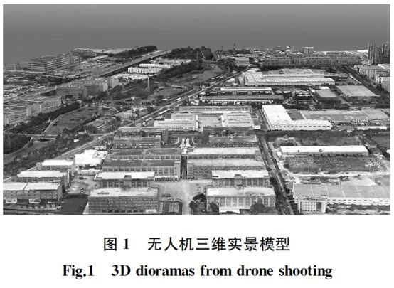

3.2.1 三维模型
由于普通地形图精度不够、早期工厂的设计图纸缺失,为在设计中清晰掌握每一处场地竖向信息,采用无人机三维建模技术作为下垫面分析辅助工具,即利用无人机从垂直、倾斜等不同角度采集影像,经数据处理并整合后输出含竖向及坐标等信息的三维模型。由无人机采集生成的三维影像能够直接量测任意两点之间的距离、高差等数据,可实现对现场精细化踏勘,针对每一处场地都能便捷地开展径流组织及海绵设施布设条件分析,使海绵城市设计更符合实际情况,真正达到因地制宜的效果。厦门某工业园区的三维实景模型如图1所示。

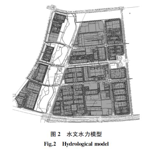

在现有技术、经济条件下,海绵城市设施、城市排水系统的建设和完善难以在短期内见效。通过水文水力模型模拟可以识别城市排水系统中的薄弱环节,分析各海绵改造方案的径流控制及其污染削减效果,为海绵措施的设置提供依据,从而提高城市应对内涝及控制径流污染的能力。采用CivilStorm水文水力模型,基于园区下垫面组成及雨水管网分布,精细构建2 000多个微排水单元(如图2所示),为各地块海绵改造、整个园区海绵建设前后的效果分析提供量化支撑。

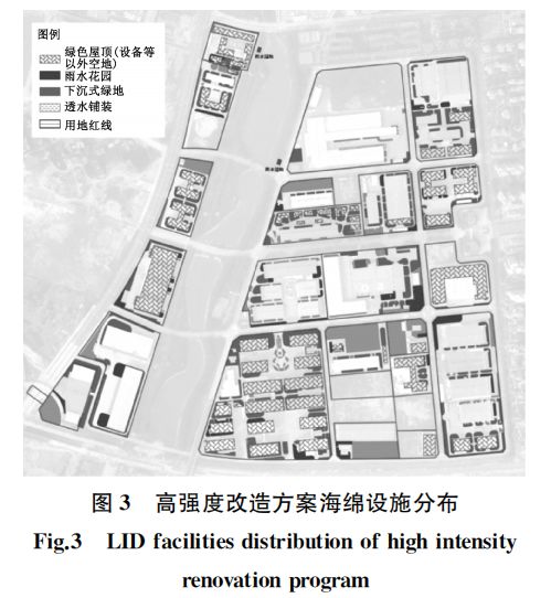

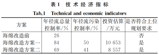

第二,海绵方案比选。设定高、低强度两个比选方案,方案一为高强度改造方案,即将工业厂区可改造的屋顶和绿地,全部进行屋顶绿化和生物滞留设施改造(如图3所示),并进行排水组织;方案二为及合理强度改造方案,即根据厦门海绵城市建设试点经验,将工业厂区可改造的屋顶的80%进行屋顶绿化改造,将可改造的绿地60%进行生物滞留设施改造,并进行排水组织。
海绵改造前后的年径流总量控制率、径流污染控制率及投资估算等指标如表1所示。其中,方案一(高强度改造方案)及方案二(合理强度改造方案)年径流总量控制率分别为84%、69%,均能够达到目标控制要求,但方案一的高强度改造不仅受现场条件限制较强,难以完全实施到位,而且投资估算大幅高于方案二。因此,综合考虑技术与经济因素,采用方案二更加合理可行。

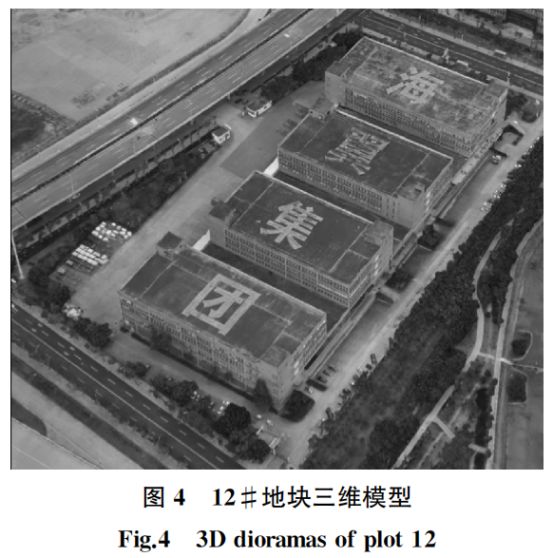

3.4.1 下垫面分析
以园区12#地块为例,该地块位于园区西南侧,地面标高多为6.38~7.38 m,整体地势较为平坦,下垫面主要由建筑平屋面、道路及绿地组成(如图4所示),其中绿地率约14%。

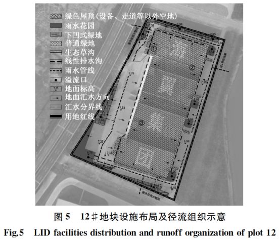

3.4.2 平面布局及径流组织
根据屋面雨落管分布、地面坡向、雨水管线走向等,将12#地块初步划分为3个汇水分区。合理利用各汇水分区内屋面及绿地空间,结合雨水蓄滞需求,共布设绿色屋顶11 934 m?(考虑设备及人行走道,取折减系数0.8)、下凹绿地1 403 m?及复杂型生物滞留设施792 m?(考虑放坡、溢流设施及景观营造等因素,取折减系数0.6),调蓄容积合计597 m?。如图5所示,建筑屋面雨水主要由绿色屋顶消纳,由四周的断接雨落管、线性排水沟、植草沟等汇集至周边下凹式绿地或复杂型生物滞留设施内进行消纳,道路雨水就近漫流或由线性排水沟、植草沟等微排水系统进入周边下凹式绿地或复杂型生物滞留设施,超出设计降雨量的雨水由溢流口收集进入厂区雨水管网,最终汇入市政道路雨水管网。

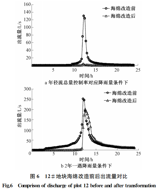

3.4.3 模拟效果
采用Civilstorm水文水力模型,模拟12#地块海绵设施改造前后不同降雨条件下场地总出流量变化,部分结果如图6所示。由图6可知,在年径流总量控制率对应降雨量条件下,12#地块海绵设施改造前有明显径流峰值,最大径流量达130 L/s,而海绵改造后径流峰值明显削弱,场地径流已基本不外排,最大径流量仅为3.6 L/s,径流峰值削减率达97%;在2年一遇降雨量条件下,12#地块海绵改造后较改造前仍有一定程度的削峰、错峰效果,但由于降雨量已远大于海绵设施蓄滞容量,大量雨水经溢流后排入市政管网。模拟结果显示,12#地块按设计方案进行海绵设施改造后,在年径流总量控制率对应降雨量条件下能够发挥良好的径流控制效果,在2年一遇降雨量条件下也能具备一定的削峰、错峰功能,与预期效果基本相符。
