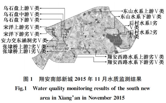

翔安南部新城为厦门近期重点发展新区,但初期的开发建设仍沿用传统思路,遇山开山,遇水填水,水系坑塘多被侵占,分布零散独立,水面率逐年下降,已逐渐失去承担城市行洪排涝的骨架功能。同时,新城内水系水质多为Ⅴ类或劣Ⅴ类(如图1所示),主要污染来源为农村生活污水、农田面源污染、养殖污染、居住区和城镇径流污染等,并且与河道水体缺乏动力条件、水生植物无序滋生并腐烂有较大关系,整体水环境质量与水生态环境堪忧。除此之外,试点区地处极度缺水地区,且流域汇水面积较小,地表水资源更为稀缺,需充分挖掘本地蓄滞空间,提高非常规水资源利用率。

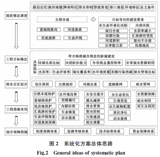

翔安南部新城正处开发建设初期,当下已暴露出水安全、水环境、水生态及水资源等多方面问题,然而许多问题也将随着城市建设而发生变化,需要用发展的眼光考虑未来新城的潜在问题。因此,除了解决现状问题,更重要的是先保护并修复山水格局,合理确定海绵城市管控目标及指标体系,以目标导向为主,兼顾问题导向,通过长期管控与近期修复相结合,更好地引导翔安南部新城建设成生态宜居新城。因此,系统化方案总体思路(如图2所示)是从新城自然本底梳理及建设需求分析出发,以建设成符合海绵城市理念的新城为总体目标,确立量化可达的目标及指标体系,再经合理的流域(排水分区)划分后,针对各流域现状问题及管控目标,划定蓝线、绿线、低洼地、汇流路径等保护范围,提出水环境改善、水安全提升、水生态优化、水资源保障方案及相匹配的工程体系与保障措施,通过长期管控与近期修复,确保新城在建设进程中能够修复当下并随建随管,始终符合海绵城市建设理念。

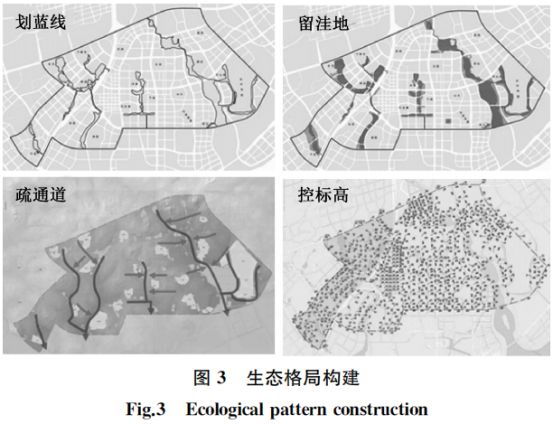

翔安南部新城位于“山地—平原—海湾”过渡区域,属低山丘陵区,以东山顶部为制高点(黄海高程71.2 m),陆域高程多为5~30 m,整体坡度较缓。新城内水系坑塘众多,以张埭桥水系、鼓锣水系及港汊水系为主,形成3个相对独立的小流域,由低山、水库、溪流、绿廊等构成了独具特色的山水微地形格局。为延续自然排水路径,重点识别现状河流、湿地、低洼地、易涝点、径流路径、高程坡度等敏感因子,重新以原有山水脉络为轮廓划定城市蓝线绿线,严格保护水系、绿廊、低洼地等大海绵体,打通行泄通道,留足调蓄空间,控制水文竖向,确保城市良好的自然排水基底,见图3。

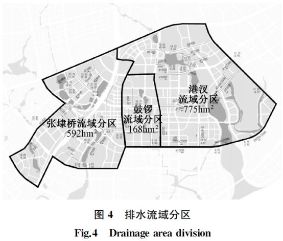

以划定的生态格局为基础,依照原有自然微地形纹路,合理设计道路行泄通道与排水管网,最长排水路径控制在2 km以内,以尽可能降低城市建设对地表径流汇集的影响。根据主要水体分布及排水管网上溯边界,绘制张埭桥、鼓锣、港汊三大排水流域分区(如图4所示),基本保留住原有水文格局。在此基础上,将三大流域作为分析载体,针对各流域水环境、水安全、水生态及水资源目标及现状问题提出系统化方案,下文将以鼓锣流域为例展开说明。

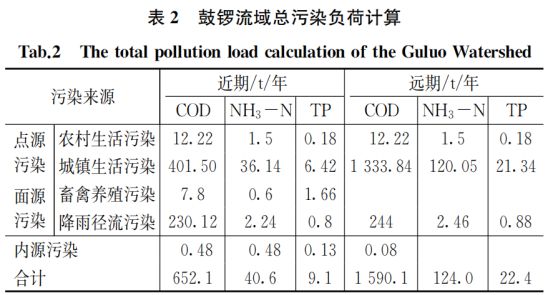

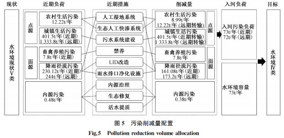

根据流域内近期各类点源、面源及内源污染调查情况,结合远期发展变化趋势,计算流域总污染负荷如表2所示。
根据污染来源分析,鼓锣流域近期污染总量652.1 t/年(以COD计,下同),远期1 590.1 t/年,已远超过水环境承受容量(73 t/年)。为有效削减入河污染,一方面将城镇(近期)及农村(远期)生活污水全部纳入市政污水管网,可有效控制入河点源污染;另一方面实行畜禽禁养,并采取控源截污、内源治理、生态修复及活水保质等多种水环境治理措施,大幅削减面源污染,并同步实施内源治理。最终入河污染负荷近期为73 t/年,远期为72 t/年,未超过鼓锣水域达Ⅳ类水质时的水环境容量73 t/年,能够实现水环境质量最终到达到地表水Ⅳ类的目标。鼓锣流域污染削减量配置如图5所示。

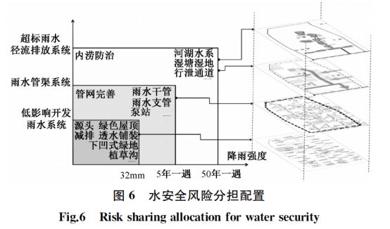

鼓锣流域北部洋塘片区已开发,部分村庄农地及其周围的河湖被填埋,排涝出路被阻隔,存在一定受涝风险。流域水安全体系构建主要依托低影响开发系统(年径流总量控制率目标75%,对应设计降雨量为32 mm)、雨水管渠系统(设计重现期3年一遇及以上)及内涝防治系统(有效应对50年一遇暴雨)。其中,低影响开发系统是基于厦门市960份海绵城市建设方案评估报告统计与Infoworks(SWMM模块)模型建立,合理确定各类地块、道路的径流控制目标及流域末端所需雨水湿地规模;雨水管渠系统设计是依据现行排水规范,对特别重要、重要及普通地区与道路分别合理选取雨水管渠设计重现期,并应用Infoworks水文模型进行1~50年一遇降雨条件下的流域排水能力校核;内涝防治系统构建则是首先控制道路与场地的竖向坡向满足设计洪水位0.5 m以上安全超高及其他规范要求,其次以洪潮不利组合校核计算河道行洪宽度,保护行泄通道,最后针对局部汇水量大、河底坡度缓、低洼地带的水系适当拓宽河道宽度并纳入蓝线控制,留足滞蓄空间。鼓锣流域水安全三大系统的风险分担配置如图6所示。

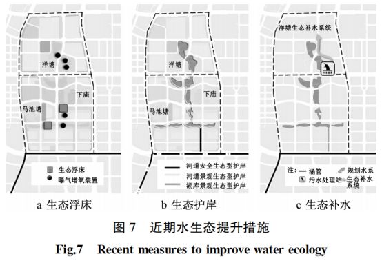

鼓锣水系功能定位为景观、生态,正常水深为1~2 m。为提升鼓锣水系生态环境,在满足行洪安全前提下恢复河道自然蜿蜒形态,构建水系生态化岸线,并营造深浅交替的浅滩、深潭水系基底环境及急流、缓流等多种水流条件,合理配置当地水生动植物种类,形成多样化生境。由于鼓锣水系现状水质较差,近期仍需结合河道清淤、生态浮岛、曝气增氧、活水提质等工程辅助措施(如图7所示),削减内源污染,提高水环境质量,为生境营造提供良好的基底条件。

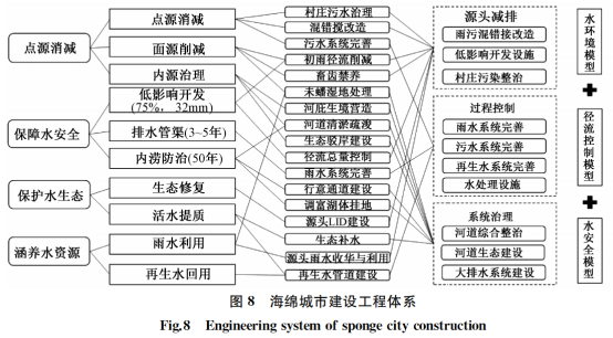

根据鼓锣流域改善水环境方案、保障水安全方案、保护水生态方案及涵养水资源方案,结合试点区现状及近远期建设规划,按照源头减排、过程控制及系统治理三大环节系统梳理流域工程体系(如图8所示)及近远期建设项目。
