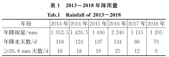

1.5 降雨与径流
表1为区域2013~2018年降雨量,该区多年平均降雨量1 427.9 mm,年最大降雨量1 998.8 mm,年最小降雨量892.4 mm;多年平均径流深625.4 mm,年径流深在500~1 000 mm变化,年际和年内变化极不均匀,最大年径流深为最小年径流深的2倍。

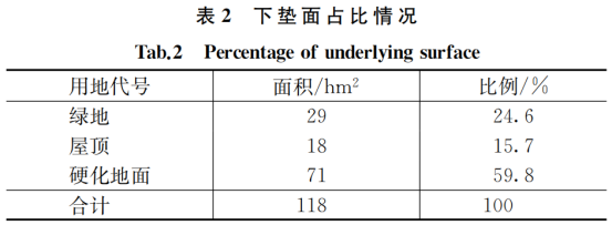

根据下垫面的透水性能,将建设区域分为绿地、屋面、水体、代建平整地、硬化地面5种类型,本项目各下垫面种类比如表2所示。

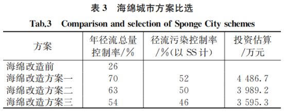

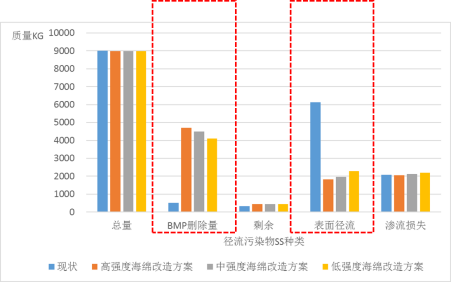

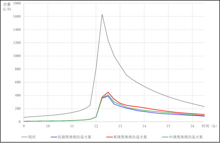

结合三维模型确定每个地块下垫面可供改造的屋顶、硬质铺装和绿地的面积,分别制定了高强度改造(将可改造的屋顶和绿地全部进行屋顶绿化和生物滞留设施改造)、中强度改造(将可改造的屋顶的90%进行屋顶绿化改造,将可改造的绿地80%进行生物滞留设施改造)和低强度改造(将可改造的屋顶的80%进行屋顶绿化改造,将可改造的绿地60%进行生物滞留设施改造)3种方案,详见图3、图4。对3种方案在发生24 h降雨26.8 mm的事件时进行模拟比选结果见表3。
图3 不同海绵城市建设方案对雨水径流控制效果
Fig.3 Effect on rainwater runoff control of different sponge city construction schemes图片
图4 不同海绵城市建设方案对污染物SS的去除效果
Fig.4 Removal effect of SS in different sponge city construction schemes
由上述图表中可以看出,随着改造强度的增加,海绵城市的径流控制指标增长率逐步降低,投资却增加较多,此外对居民的影响和实施难度却逐步增加;同时综合考虑厦门其他海绵城市改造实际经验,选择海绵改造方案三。

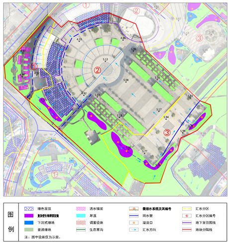

依据三维模型、小区管网及地形高程情况,将建设区域的划分成33个分区进行设计,依据最大程度技术可行性布设低影响开发设施,并依据居民其他需求调整设施类型,并进行模拟校核。见图5。
图5 地块设施布局及径流组织示意
Fig.5 Layout and runoff organization diagram of plot facilities

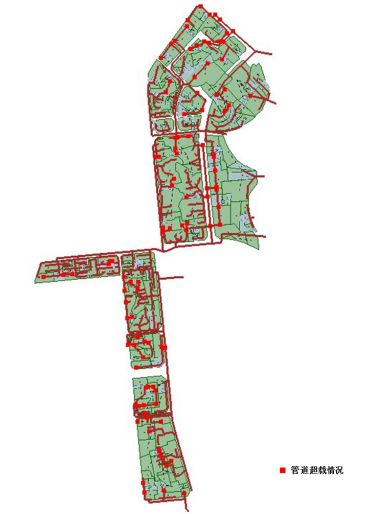

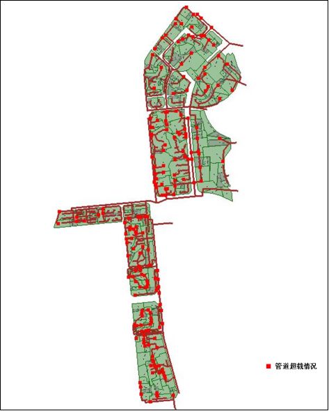

海绵城市建设可有效减小径流总量和径流峰值,有效缓解城市内涝问题,减少城市内涝引发的经济损失,间接地创造经济效益。改造后管网超载情况如图6所示。
图6 海绵城市改造后管网流通能力模拟
Fig.6 Simulation of the circulation capacity of the pipeline
