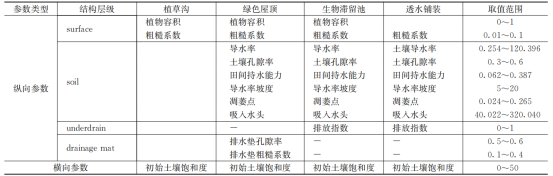

根据筛选结果,选择了四大类12个LID设施参数,首先参考SWMM手册中的推荐值,界定初步的测试范围,具体如表1所示。
表1 SWMM海绵参数敏感性研究选取参数
Tab.1 SWMM sponge parameter sensitivity study selection parameter list

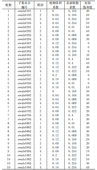

对于每类LID对象,都有不同个数的输入参数,在建立测试模型时,需要先对每个参数给出一个“基准值”,再在基准值的基础上进行改变,则每类拥有n个参数的LID设施,加上这个“基准值”,需要建立的测试模型个数就是n+1。对于Morris敏感性测试,最少需要4轮的测试,以达到相对可信的分析结果,本次测试决定采用10轮分析来增强敏感性分析的可信度,见表2。因此,需要对植草沟建立40个单体水文模型,对生物滞留池建立110个单体水文模型,对绿色屋顶建立120个单体水文模型,对透水铺装建立100个单体水文模型,用于单体LID设施模型参数敏感性参数测试的分析。下面以植草沟为例介绍模型的建立过程。
表2 植草沟敏感性分析参数取值
Tab.2 Vegetative swale sensitivity analysis parameter value list

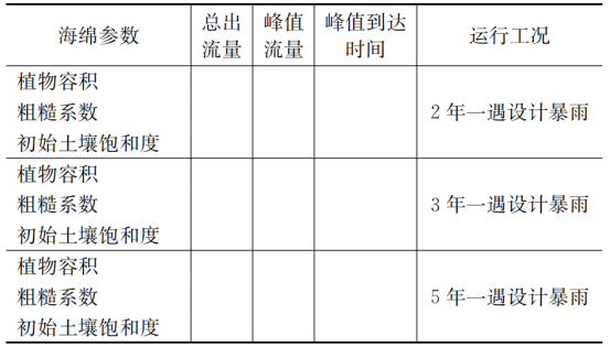

针对每种海绵设施,本次研究分别对3种设计暴雨和3个指标分别进行了敏感性的量化,以下称为“分类参数敏感性”;同时又将每个参数在以上暴雨工况下和指标下的敏感性的量化进行了加权平均,得到“总体参数敏感性”。详见表3,表4。
表3 植草沟分类参数敏感性分析结果记录矩阵表
Tab.3 Vegetative swale classification parameter sensitivity analysis result record matrix

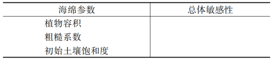

表4 植草沟总体参数敏感性分析结果记录矩阵
Tab.4 Vegetative swale overall parameter sensitivity analysis result record matrix

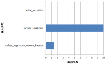

3.1 植草沟

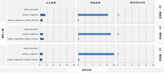

植草沟的敏感性分析包含3个海绵参数,分别是初始饱和度(initial saturation)、表面粗糙系数(surface roughness)和植物体积系数(surface vegetation volume fraction)。通过分析,得到图1、图2的“分类参数敏感性”和“总体参数敏感性”分析结果。根据敏感性指数的高、中、低敏感度划分,表面粗糙系数对于植草沟是高敏感参数,植物体积0系数是低敏感参数,而初始饱和度没有敏感性,主要原因在于SWMM模型中,植草沟并没有专门设置土壤层参数或者储蓄层的参数。
图1 植草沟参数敏感性分析结果(分类)
Fig. 1 Sensitivity analysis results of vegetative swale parameters (classification)
图2 植草沟参数敏感性分析结果(总体)

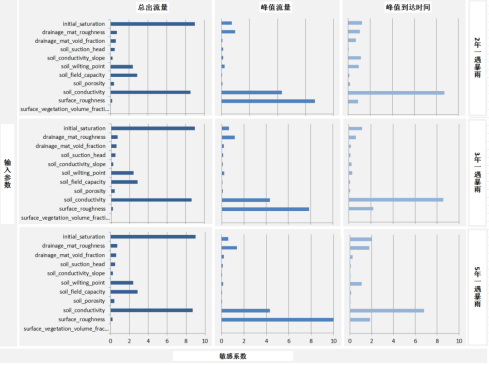

3.2 绿色屋顶
绿色屋顶的敏感性分析中包含11个海绵参数,见图3、图4,分别是初始饱和度(initial saturation)、排水垫层粗糙系数(drainage mat roughness)、排水垫层孔隙率(drainage mat void fraction)、土壤吸入水头(soil suction head)、土壤导水率坡度(soil conductivity slope)、土壤凋萎点(soil wilting point)、土壤田间持水能力(soil field capacity)、土壤孔隙率(soil porosity)、土壤导水率(soil conductivity)、表面粗糙系数(surface roughness)和植物体积系数(surface vegetation volume fraction)。根据敏感性指数划分,土壤导水率和土壤初始饱和度对于绿色屋顶而言是高敏感参数,表面粗糙系数和田间持水能力是中敏感参数,其他的参数如排水垫层粗糙系数、排水垫层孔隙率、土壤吸入水头、土壤导水率坡度、土壤凋萎点、土壤孔隙率和植物体积系数则为低敏感参数。而由于绿色屋顶表面层通常较薄,一般不做成下凹形式,因此与下凹深度有关的植物体积系数在绿色屋顶中暂不考虑。

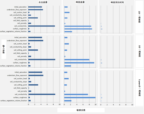

3.3 生物滞留池

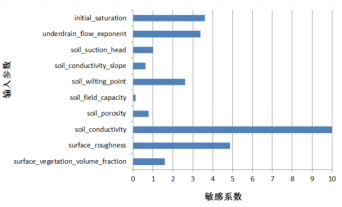

生物滞留池的敏感性分析中包含10个海绵参数,见图5、图6,分别是初始饱和度(initial saturation)、暗渠排水指数(underdrain flow exponent)、土壤吸入水头(soil suction head)、土壤导水率坡度(soil conductivity slope)、土壤凋萎点(soil wilting point)、土壤田间持水能力(soil field capacity)、土壤孔隙率(soil porosity)、土壤导水率(soil conductivity)、表面粗糙系数(surface roughness)和植物体积系数(surface vegetation volume fraction)。根据敏感性指数划分,土壤导水率对于生物滞留池是高敏感参数,土壤初始饱和度、暗渠排放指数、土壤凋萎点和表面粗糙系数是中敏感参数,其他的参数如土壤吸入水头、土壤导水率坡度、土壤孔隙率和植物体积系数是低敏感参数。
图5 生物滞留池参数敏感性分析结果(分类)
Fig. 8 Sensitivity analysis results of bio-retention cell parameters (classification)
图6 生物滞留池参数敏感性分析结果(总体)
Fig. 6 Sensitivity analysis results of bio-retention cell parameters (overall)

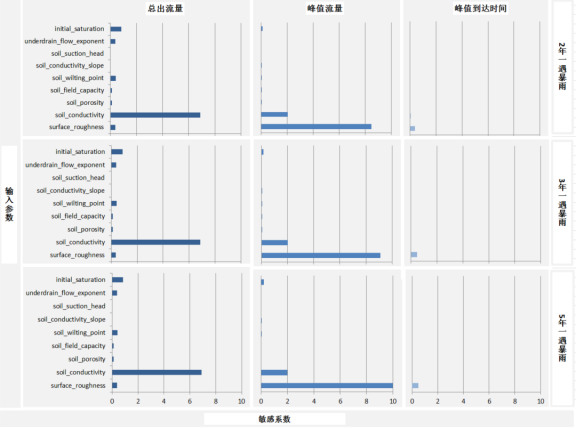

3.4 透水铺装
透水铺装的敏感性分析中包含9个海绵参数,见图7、图8,分别是初始饱和度(initial saturation)、暗渠排水指数(underdrain flow exponent)、土壤吸入水头(soil suction head)、土壤导水率坡度(soil conductivity slope)、土壤凋萎点(soil wilting point)、土壤田间持水能力(soil field capacity)、土壤孔隙率(soil porosity)、土壤导水率(soil conductivity)和表面粗糙系数(surface roughness)。根据敏感性指数划分,土壤导水率和表面粗糙系数对于透水铺装而言是高敏感参数,其他的参数如土壤初始饱和度、暗渠排放指数、土壤吸入水头、土壤导水率坡度、土壤凋萎点、土壤田间持水能力和土壤孔隙率都是低敏感参数。

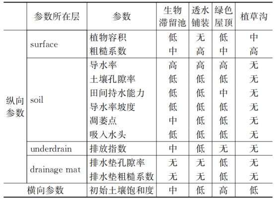

3 结论
(1)通过模型结合Morris敏感性分析方法,得到不同LID设施参数对应的敏感性指数,从峰值流量、峰值延迟时间、总出流量3个方面综合评估了各个海绵系数的参数敏感性(以“总体参数敏感性”分析结果为依据),结果见表5。
表5 各类LID设施模型参数敏感性汇总表
Tab.5 Various LID facility model parameter sensitivity summary table
