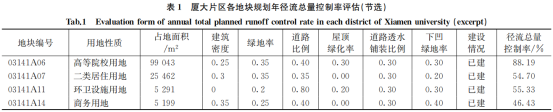

在此基础上,选用英国InfoWorks ICM排水模型的水动力LID/SUDs模块,结合各地块的实际开发建设情况,分别对各片区的年径流总量控制率和污染削减率进行评价,结果和指标可以指导海绵城市近远期的建设和改造,同时还可以评估改造之后的地块污染削减率对环境的贡献和影响。以厦大片区规划情况为例,年径流总量控制率如表1所示。

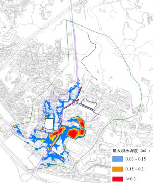

对于现状老城区,按照最新的排水防涝标准,在排水模型中结合潮位及降雨雨型,以现状模型评估结果为基础,改造策略上力求尽量减少对现状道路及交通的影响。对不能满足设计标准的内涝风险区域,规划结合新增调蓄受纳水体,合理增加雨水干管及排水通道,优化排水分区高水高排等措施,对于新建规划区,合理划定城市排水分区,布局城市雨水管渠,保留城市现状水体,并预留超标雨水行泄通道。以厦大片区为例,该片区部分区域位于2年一遇潮水位以下。2018年5月6日,厦大片区遭遇了2 h 128.7 mm的强度降雨,相当于厦门100年一遇的降雨量,强降雨造成厦大西门区域严重积水,积水深度约30~50 cm,积水面积约1 hm?,靠近厦大西门的展览馆及部分教室进水。通过模型评估可以发现,现状管网有72.6%满足不了3年一遇的排水防涝要求;在50年一遇设计降雨下,厦大西村公交站附近出现超过40 cm地面积水,对周边居民交通出行造成非常大影响。为此,结合模型评估分别提出规划改造工程量,在满足50年一遇设计降雨及多年平均潮位的条件下,需新建一座5 m?/s排涝泵站,改造管网312 m,若需满足50年一遇设计降雨及2年一遇潮位条件下,还需在演武大桥下新建一座10 m?/s排涝泵站。通过模型评估,在2 h 50年的设计暴雨和2年的潮位下,当没有建造10 m?/s泵站时,该区域积水深度超过15 cm的积水时间约为15 min。最终,规划近期改造管网312 m,新建5 m?/s排涝泵站,远期结合片区的实际情况再决定10 m?/s排涝泵站的投入建设。
图1 现状50年一遇暴雨(平均高潮位2.44m)评估图

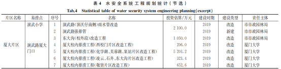

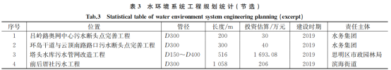

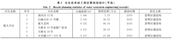

结合规划区开发建设时序与建设要求,建立海绵城市建设工程项目储备制度,制定年度实施计划,逐步落实海绵城市建设实施项目,分别从水生态系统、水环境系统和水安全系统三方面,对建设项目进行安排,进行海绵城市的建设。在建设策略上,通过近期建设典型项目、典型区域带动,实现海绵城市建设目标,为全市全面推进海绵城市建设积累经验、提供示范。工程项目如表2~表4所示。
