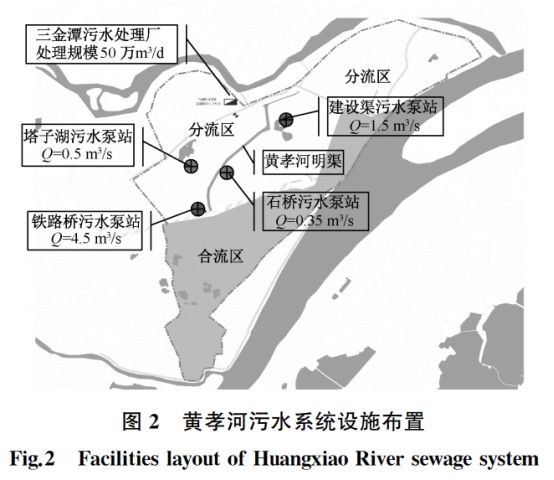

黄孝河污水系统内现有1座处理规模50万m?/d的三金潭污水处理厂,配套建设的污水泵站有铁路桥泵站、建设渠泵站、塔子湖泵站和石桥泵站等,其中铁路桥泵站位于合流制管道系统末端(暗涵末端,明渠起端),合流制污水若不能被该泵站抽排则会翻越明渠点水闸,溢流进入黄孝河明渠起端,污水处理厂和泵站的位置分布如图2所示。

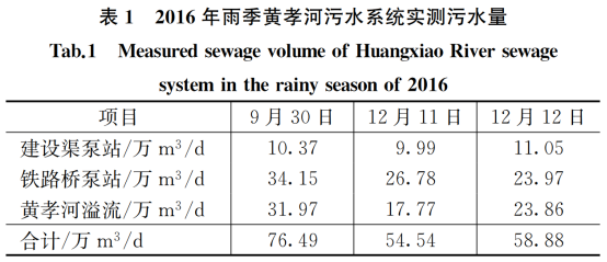

2016年武汉市对汉口地区第三、四季度污水系统关键点进行水质、水量排查,黄孝河污水系统实测污水量详见表1。
从实测数据可以得出三金潭污水处理厂处于满负荷运行状态,在雨季,黄孝河明渠溢流更加严重,特别是铁路桥泵站,设计截流倍数较小,因城市发展居住人口增加带来的污水量增加,使得泵站常年满负荷运行,已没有余量对CSOs污水进行提升处理。

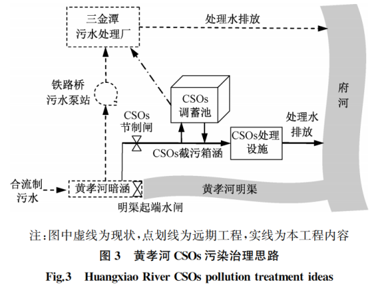

充分考虑现状、用地及可实施性,为最大程度的治理CSOs对黄孝河明渠段的污染,将污水处理厂消纳不了的CSOs污水接入CSOs在线处理设施,通过调蓄池来调节污水量与处理设施规模的不匹配,具体做法如图3所示。

进口节制闸既能保证合流制污水优先进入污水处理厂,又可将污水处理厂消纳不了CSOs污水接进截污箱涵(将明渠起端的水位控制在泵站正常吸水最低水位与明渠起端水闸不发生溢流水位之间,最大程度的减少溢流的发生)。
根据运行工况及现场安装条件,选用占地较小布置更灵活的液动下开式堰门,闸门尺寸B×H=4 000 mm×3 000 mm,安装在截污箱涵的进口处。由于合流制污水进入CSOs截污箱涵之前已经过一道粗格栅,因此本工程CSOs截污箱涵起端不再另设格栅。

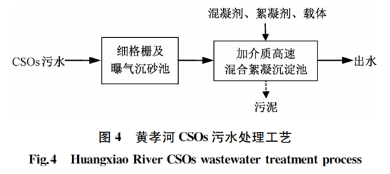

本工程采用化学、结团联合絮凝强化作为CSOs污水处理主体处理工艺,见图4。
CSOs污水经过细格栅及曝气沉砂池后,进入集成的加介质高速混合絮凝沉淀池,通过向混合池中投加混凝剂,使污水中的悬浮和胶体态物质与混凝剂作用发生脱稳、聚集,同时污水中的磷与混凝剂反应通过化学沉淀、混凝沉淀和选择性吸附等过程将污水中的磷去除;在絮凝池投加有机高分子絮凝剂,通过吸附架桥和卷扫作用提高混凝去除效率;同时在絮凝池投加介质载体,进行结团增强絮凝,进一步提高去除效率。通过化学絮凝与结团絮凝的联合强化作用,形成的高密度的颗粒具有较好的沉降性能,通过斜管沉淀区后即可高效完成分离过程,沉淀池液面负荷为30 m/h。
