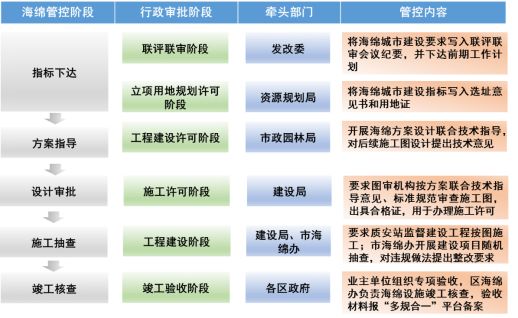

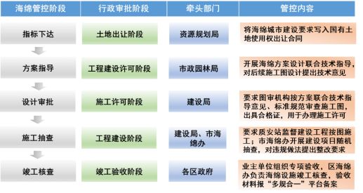

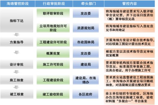

海绵城市建设项目包含财政投融资建设项目和社会投资项目,社会投资项目又分为核准类和备案类,结合各类项目行政审批要素的区别,按照“指标下达、方案指导、设计审批、施工抽查、竣工核查”的顺序进行全过程管控。流程见图1~图3。
图1 财政投融资类建设项目海绵城市管控流程
Fig. 1  Sponge City Control Process for Financial Investment and Financing Projects
图2 社会投资核准类建设项目海绵城市管控流程
Fig. 2 Sponge city management and control process for social investment approval projects
图3 社会投资备案类项目海绵城市管控流程
Fig. 3  ocial investment record project sponge city control process

(1)指标下达。
财政投融资工程建设项目、社会投资核准类项目通过“多规合一”信息平台完成项目策划后,发改部门将海绵城市建设要求写入项目可行性研究报告联评联审会议纪要。立项用地规划许可阶段,对于划拨或出让用地项目,资源规划部门在建设项目选址意见书和规划设计条件中直接明确具体的管控指标;对于自有土地项目,资源规划部门在办理规划条件核定时明确海绵城市建设管控指标。
社会投资备案类建设项目,资源规划局在办理土地出让手续时,将海绵城市建设指标直接写入土地使用权出让合同。
(2)方案指导。
工程建设许可阶段,建设单位应按照《厦门市海绵城市建设方案设计导则》的要求,编制海绵城市方案设计,作为申请工程规划许可证的必备材料(豁免项目除外)。方案由“多规合一”窗口统一收件后推送至市市政园林局,由市市政园林局组织进行评估指导,复核修正方案中涉及的海绵设施布局、指标计算、雨水组织等内容,出具方案技术评估指导意见,指导后续施工图设计。
(3)设计审批。
施工许可阶段,建设单位应按照方案技术评估指导意见以及《厦门市海绵城市建设工程施工图设计导则及审查要点》的要求,进行施工图设计,施工图设计审查机构按照国家、地方相关规范标准对施工图中海绵城市内容进行审查,并复核方案技术评估指导意见的修改落实情况,并出具审查合格意见,作为建设项目施工许可证办理的依据。
(4)施工抽查。
项目实施期间,质安、监理单位和工程质量检测机构对海绵城市建设项目开展日常监督,确保项目建设中海绵设施按图实施。市市政园林局联合市建设局、市资源规划等海绵城市建设领导小组成员单位,定期开展全市海绵城市建设事中抽查,重点监督相关产品质量是否达标、细节做法是否符合规范,并出具现场巡察报告,对不符合要求的做法进行现场约束,限期整改。
(5)竣工核查。
项目完工后,建设单位向所在区海绵城市建设主管部门提出海绵工程验收申请。区海绵城市建设主管部门委托第三方技术服务机构,会同项目建设、施工、监理、设计、勘察等单位开展专项验收,出具验收合格意见,作为建设单位申报“多规合一”信息平台竣工备案的必需材料。专项验收分材料验收和现场验收两步进行,材料验收主要核查项目建设过程管控文件是否齐全,现场验收重点检查海绵设施是否按图实施、是否符合规范要求。对于不满足验收要求的项目,现场出具验收整改意见,相关单位在指定时间内完成整改,经复核达标后方可通过验收。
