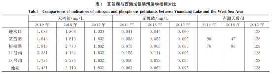

筼筜湖是思明区重要水体,也是厦门岛内最大的海水湖泊,水域面积为1.37 km?、总有效湖水容量为390.19万m?,周边汇水区面积为37.1 km?。据水质监测显示,2019年1~8月,筼筜湖湖区水体主要超标污染物为无机氮和无机磷,其余监测指标基本符合第四类海水水质标准,具体详见表1。
思明区的近岸海域水环境存在水体富营养化现象,达到中度至重度等级,海水中主要超标污染要素仍为无机氮和活性磷酸盐。

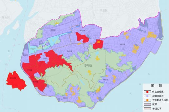

思明区早期的排水体制为雨污合流,1982年编制的厦门筼筜湖排水规划确定筼筜湖北岸采用雨污分流制,筼筜湖南岸从湖西路起至湖中路和老市区一带仍按原有排水体制“合流制”外,其余区域采用雨污分流制具体情况如图1所示。
图1 思明区现状排水体制示意
Fig.1 Schematic diagram of current drainage system in Siming District
为摸底思明区雨污分流情况,选取筼筜湖北岸约0.35 km?的区域进行排水管道排查,采用封堵、抽水、疏通、清淤、CCTV和QV管道潜望镜检测方法,自建筑楼宇室外地面第一口检查井至市级管网排口的管网长度共计9 131 m,雨污水管网混接点超过100个,实际为混流制。

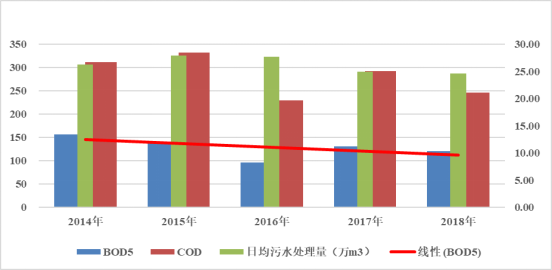

(1)筼筜污水处理厂规模为30万m?/d,服务范围为厦门岛西部,总面积为36.99 km?,其中思明区面积为24.9 km?。2014~2018年度进水平均水质指标和日均污水处理量见图2。
图2 筼筜污水处理厂2014~2018年度进水水质和水量示意

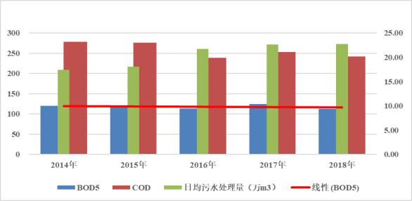

(2)前埔污水处理厂规模20万m?/d,服务范围为本岛整个东部地区,包括西水东调的污水量,北至航空城,南至厦港与厦大,西至江头一带和铁路沿线,东至东海岸线,总服务面积达68.19 km?,其中思明区面积为32.1 km?。2014~2018年度进水平均水质指标和日均水质指标和日均污水处理量见图3。
图3 前埔污水处理厂2014~2018年度进水水质和水量示意

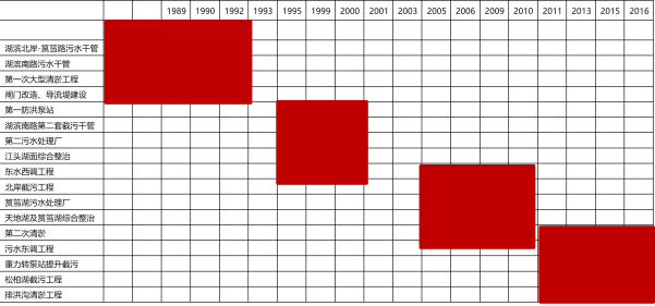

筼筜湖截污工程共历经4期整治,所有入湖的排洪管(沟)已经全部截污,基本实现晴天污水不入湖。建设情况梳理如图4所示。
图4 筼筜湖流域重点工程建设年代梳理示意
Fig.4 Chronology of key projects in Yuandang Lake Basin

(1)筼筜污水处理厂进水污染物浓度逐年降低,前埔污水处理厂进水污染物浓度长期偏低。
2014~2018年的筼筜污水理厂进水污染物浓度数据可以看出,随着周边排水口越来越多通过截流的方式进入筼筜污水处理厂,导致BOD5的进水浓度从2014年的157 mg/L下降到2018年的121 mg/L,表明污水收集系统存在严重问题,导致筼筜污水处理厂的处理效能下降。
前埔污水处理厂服务范围内的城市建成区建设时间较晚,理论上城市排水管道的建设技术和质量都应优于筼筜污水处理厂,但是由于“低价中标”等一系列原因,导致排水管道的建设质量低于早期建设质量。此外,五缘湾大截排、环湾大箱涵、鼻子沟以及湖边水库的环湖截流大箱涵等,施工质量不高、渗水严重等一系列原因也是导致前埔污水处理厂进水BOD5 112 mg/L较低的原因。
