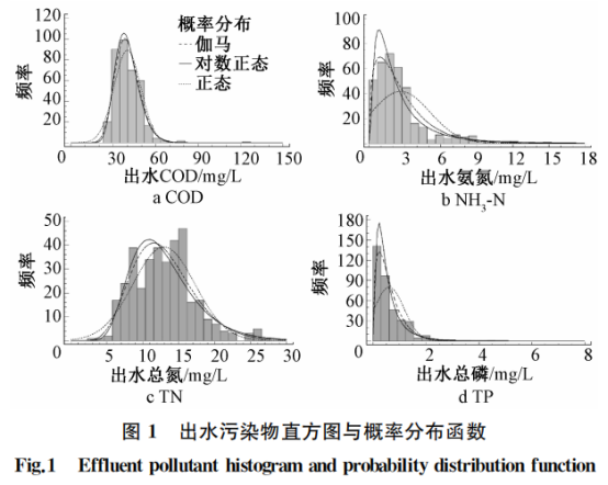

显然,出水超标与出水水质数据的分布规律有密切关系,如果知道了出水水质数据的分布函数就可以算出超标的概率,并且可以预测未来一段时间内污水处理厂的出水水质情况。大量的研究结果表明,污水处理厂的出水水质基本服从对数正态分布规律,这一结论在欧美的很多污水处理厂都得到了证实。为了进一步证实该结论对国内污水处理厂的适用性,本研究对国内北方某20万m?/d的氧化沟污水处理厂一年出水的COD、氨氮、总氮与总磷的数据分布规律进行了正态分布、对数正态分布、伽马分布的检验,检验方法采用柯尔莫哥洛夫-斯米尔诺夫检验(即K-S检验),统计分析软件采用Statgraphics 18,图1是出水水质数据的直方图与概率分布函数。

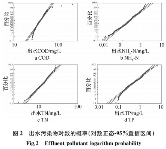

图2是出水水质数据对数的概率图,可以看出图2中基本是直线。上述研究结果表明,该污水处理厂的出水水质数据服从对数正态分布(出水总氮数据同时服从伽马分布),与国外的研究结果类似。
另外从数理统计的角度来看,如果一个变量可以看成是许多很小独立因子的乘积,则这个变量可以看作是对数正态分布。现有的生物动力学模型对COD、氨氮、总氮、总磷的表达含有乘法的规则。因此,出水水质分布从更广的意义上采用对数正态分布表达是合理的。

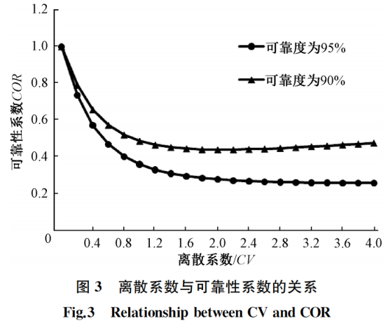

显然,数据的离散性关系到可靠性系数的高低,出水水质数据的离散性越高,其稳定达标的可靠性就越低;对于离散系数相同的数据,要求稳定达标的可靠度越高,其可靠性系数也越低,如图3所示。

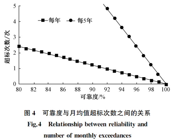

可靠技术性能是基于技术、考核时间段以及运行者在自身风险承受能力基础上可接受的超标次数而综合确定的百分比,如TPS-90%、TPS-95%、TPS-99%等。图4反映了可靠度与月均值超标数之间的关系,由图可以看出如果在5年之内要求只能有1个月均值超标,则可靠度可达到98%,但是显然会显著增加污水处理厂的投资与运行费用。而如果在5年之内可以有3个月均值超标,可靠度则为95%,但是投资与运行费用会降低很多。
WERF的研究报告表明美国污水处理高排放标准倾向于采用TPS-95%,主要是考虑到美国的很多污水处理厂的排放标准是月均值,也就是如果在连续5年的运行中,超标的月均值可以有3次,这样的结果通常被认为技术是可靠的。

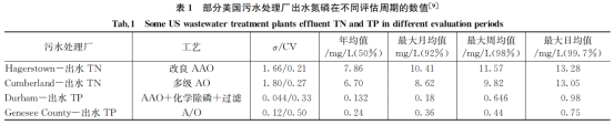

目前,国内的污水处理排放标准一般按照日均值考核,日均值的稳定达标与月均值的稳定达标显然不同,美国环保局推荐用99.7%的可靠度来评估最大日均值,这主要是考虑到当数据近似服从正态分布时,数值分布3个σ之内的概率是99.7%。美国环保局对不同污水处理工艺在不同评估周期的出水数据变化进行一定的统计,部分统计结果如表1所示。
从表1可以看出,最大日均值与年均值、最大月均值之间存在有很大的差异,比如Hagerstown厂的出水TN最大日均值为13.28 mg/L,年均值为7.86 mg/L,最大日均值为年均值的1.7倍,Durham厂的出水TP最大日均值是年均值的7.4倍。WERF的研究报告也显示,美国一些要求高标准脱氮除磷污水处理厂其总氮去除的TPS-14一般是TPS(50%)的50%~60%,TPS(95%)是均值的180%~250%;对于总磷而言,总磷去除的TPS-14值是均值的40%~59%,TPS(95%)是均值的200%~300%,这清楚地表明即使是在美国最好性能的脱氮除磷污水处理厂,出水水质也存在较大的波动性。

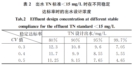

采用前文所述的分析方法可以计算出为满足日均值稳定达标的设计浓度,比如某污水处理厂要求出水TN日均值<15 mg/L,在不同的达标率以及CV值情况下,设计的出水TN浓度见表2。
从表2可以看出,如果要求出水TN日均值<15 mg/L的稳定达标率为99.7%,当离散系数CV为0.3~0.5时,出水TN的设计浓度要达到4.65~7.05 mg/L。类似计算,如果要求出水TN日均值<10 mg/L的稳定达标率为99.7%,出水TN的设计浓度要达到3.1~4.7 mg/L,已经接近于生物处理的极限脱氮水平。这无论是对于投资还是运费费用都将是显著的增加。如果要求稳定达标率为80%,为达到小于15 mg/L的TN标准,设计的出水TN浓度为11~12 mg/L(CV 0.3~0.5),这样会显著降低投资与运行费用,但一年中超标的概率将有73天,显然目前从污水处理厂以及监管部门角度来看是难以接受的。
