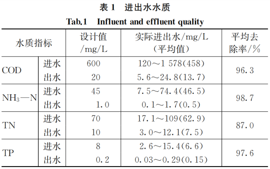

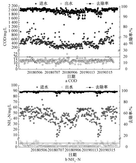

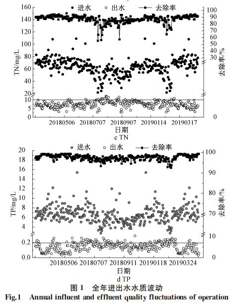

设计及运行进出水水质见表1,其中运行水质监测数据选取了2018年3月~2019年3月(以下简称全年)数据进行分析(见图1)。设计出水水质执行北京市地方标准《城镇污水处理厂污染物排放标准》(DB 11/890—2012)表1中的A标准。
从实际运行进出水来看,系统对COD、NH3-N、TN、TP等关键性指标皆有较好的处理效果,基本都可达到设计标准,尤其是COD、NH3-N、TN。另外冬季NH3-N、TN去除效果能够维持与MBR高污泥浓度、硝化菌富集以及设计中两级缺氧多点投加碳源是分不开的。运行中0.2 mg/L如此低标准的TP对系统的运行调控带来很大的难度,运行中很难做到生物除磷与化学除磷的兼顾,投加过量药剂往往也无法达到预期效果。地下式污水处理厂相比地上式污水处理厂运行可视化效果差,运行中经常会出现调控不及时部分指标超标的情况。总的来看,MBR工艺可作为高标准出水要求地下式污水处理厂的选择。

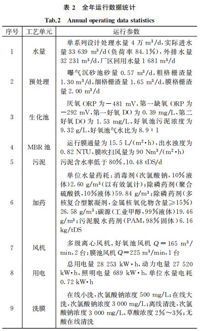

1.3 运行关键参数
从运行初期至今,进水量逐渐升至4万m?/d,全年日平均处理水量及预处理、生化池、MBR池、污泥、加药、用电等运行情况见表2。当前生化段未采用多点进水,膜系统为单系列运行,膜清洗周期为每周1次在线小洗,每月1次在线大洗,半年1次离线清洗。

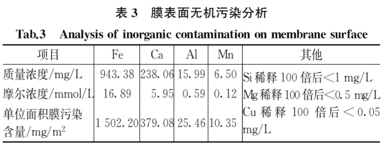

2.3.2 膜污染成分分析及验证

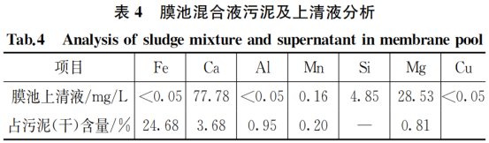

本工程在2018年9月中旬膜污染严重,直接造成了膜通量和产水量下降。对膜丝进行了污染成分分析,以验证和分析铁盐药剂对膜丝的污染。表3为污染膜酸解(10 mL HNO3酸解100 cm膜丝)后ICP测试数据,可见无机污染中主要以铁污染为主,其次为钙铝镁污染。其中Fe单位面积污染含量可达1 502 mg/m?。结合膜丝颜色为黄色,主要为Fe3+污染。表4为膜池混合液污泥及上清液成分分析,污泥经消解后测试计算各元素占干泥质量百分比。膜池上清液中铁元素含量较小,钙为77.78 mg/L,可见形成膜污染的Fe主要不存在于上清液中。而污泥中Fe含量较高,每100 g污泥中含Fe接近25 g,故膜污染的Fe主要来自于污泥中。分析认为工艺运行中所加除磷药剂(聚合硫酸铁及多核复合型絮凝剂)中多余Fe导致了污泥中Fe含量过高进而形成膜污染。
2.3.3 膜丝清洗后通量恢复

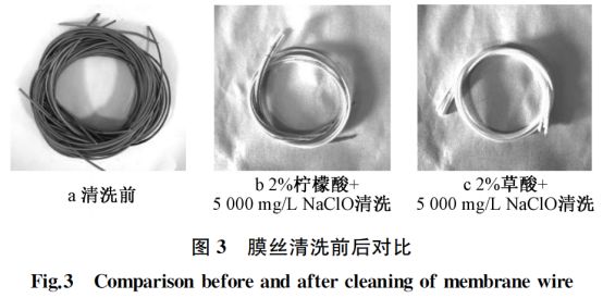

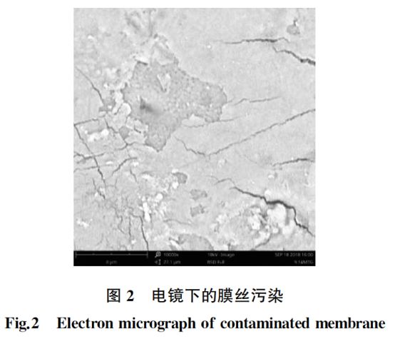

膜表面电镜(5 000倍)显示膜表面以无机污染为主,上附着有明显无机垢层(见图2)。经试验后发现采用2%草酸+5 000 mg/L NaClO或2%柠檬酸+5 000 mg/L NaClO皆可去除膜污染恢复正常膜通量(见图3)。污染膜表面暗黄色,柠檬酸清洗后膜表面仍有部分黄色残留,草酸清洗后膜丝恢复至原始状态。
因此TP降到0.2 mg/L对系统冲击很大,除磷药剂投加过多对膜系统影响较大,因此出水低磷指标的控制需要与膜污染进行平衡。项目出现该次膜污染后,通过除磷药剂的筛选及投加点的组合、生物除磷效果提升等措施减缓了膜污染,整体可控。

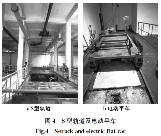

3.1 膜组器起吊天车接力
原地下式再生水厂运行过程中发现采用S型轨道吊装膜组器运行时间长,故障多,因此本项目中天车起吊采用接力方式(见图4),通过在S型轨道的末端设置电动平车,每个廊道的组器都可以通过S型轨道移至平车后,再通过平车运输至浸泡池,将多次S型轨道长距离的转弯行程变成单次S型轨道和电动平车相结合的L型运送行程,膜组器吊装距离大大缩短,效率大为提升。
