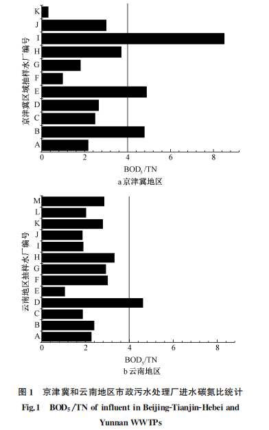

为研究不同地区市政污水的碳源情况,分别选定京津冀地区和云南地区的典型污水处理厂进水进行统计分析。京津冀地区的11座市政污水处理厂原水BOD5/TN不足4的有8座,占72.7%,见图1a。南方市政污水的碳氮比较北方更低,对云南地区的13座污水处理厂的进水进行分析,见图1b,只有一座污水处理厂的进水BOD5/TN超过4,低碳氮比污水占比达到90%以上。郭泓利等选取国内分布在19个省市自治区的127 座污水处理厂的进水水质进行了统计分析,80%的污水处理厂BOD5/TN<3.6,仅10%的污水处理厂大于4。韦启信等基于住房和城乡建设部城镇污水处理数据管理系统的水质数据也表明,我国70%左右的城镇污水处理厂进水BOD5/TN低于4,且南方城市较北方城市碳氮比更低。因此碳源不足的问题在全国范围内普遍存在。

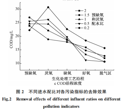

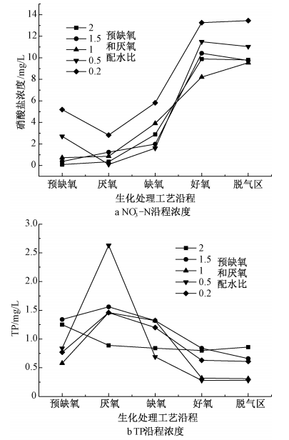

深圳某20万m?/d的改良AAO工艺项目中对预缺氧/厌氧的进水比进行了试验研究,结果见图2,在其他工艺条件不变的情况下,预缺氧/厌氧配水比从2降低到1的过程中,溶解性COD在厌氧和缺氧段的浓度下降趋势增大、出水的NO-3-N浓度基本维持稳定、而出水TP浓度逐渐降低。表明在该配水比范围内,随着厌氧进水量的增大,厌氧释磷效果增强,并可维持反硝化效率,原水碳源利用率逐渐升高。当继续降低预缺氧/厌氧进水比到0.5,厌氧释磷达到最大,出水TP进一步降低,但出水NO-3-N升高,当该比例降低到0.2时,出水TP和NO-3-N均升高,并且预缺氧段和厌氧段的NO-3-N浓度明显升高,破坏了厌氧环境,影响除磷效果。
综上所述,改良的AAO工艺通过调整进水比例,在不增加外部碳源的条件下,可较大程度地增加工艺过程的氮磷污染物去除效率。该措施已经在多个项目中进行应用和推广,获得了良好的效果反馈。

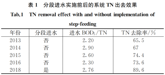

山东济南某AAO工艺市政污水处理厂分三期建设,规模分别为1万m?/d、2万m?/d和3万m?/d,进水BOD5/TN长期小于3,为了改善脱氮效果,该厂二期进行了分段进水的改造。实施方式是将进水分配到厌氧段和缺氧段,缺氧段沿程在池前端和中部进一步分为两部分进水,使缺氧进水更加均匀地分布在整个池内,增加混合程度,提高反应效率。表1的数据表明,在没有外部碳源投加的情况下,分段进水可以将系统TN去除率提升15%以上。
同时,针对冬季和夏季的不同气候条件和进水条件,研究了通过调整缺氧和厌氧段不同的进水比例提高效率的途径,结果表明分段进水配比对出水TN和TP有较大影响。冬季当缺氧池进水比例在20%~50%范围内时,二沉池出水TP偏低,平均1.7 mg/L左右,但出水TN偏高,当缺氧池进水比例提升至70%~80%时,二沉池出水TP平均值升至2.1 mg/L左右,但出水TN可以稳定达标排放;夏季进水TN较冬季略低,因此缺氧池进水比例降至50%左右,此时出水TN可以稳定达标(<15 mg/L),生化池出水TP可以达到1.6 mg/L左右。因此,可以根据不同情况,灵活调整运行方式,在保证出水达标的前提下,最大化利用原水碳源。

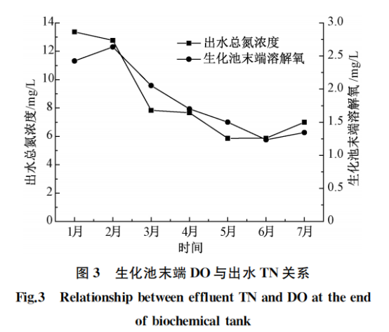

广东省某污水处理厂采用前馈补偿-多参数串级控制精确曝气系统,针对污水处理厂运行特点仿真模拟获得生化需氧模型的特征参数和补偿参数,应用于曝气量计算并精确控制,可以实现好氧池出口DO(2.0 mg/L±0.5 mg/L)的稳定控制,有效避免波动过程中高DO浓度的混合液内回流对系统脱氮除磷厌氧和缺氧环境的影响。山东济南某污水处理厂的AAO工艺采用智能化“前馈+反馈”控制方式,对污水处理厂进水负荷、生物处理运行参数以及出水水质参数进行实时采集与监控,建立符合该污水处理厂实际工艺的在线水质模型,进行曝气工艺关键运行参数的最优化计算与全自动设备联动控制,可较稳定地控制生化池末端的DO。监测了出水TN与生化池末端DO的关系(见图3),随着生化池末端DO降低,生化系统TN浓度也相应降低,且具有良好的相关性,当生化池末端DO由2.5 mg/L降低到1.5 mg/L以下时,出水TN浓度由10~14 mg/L降低到10 mg/L以下。

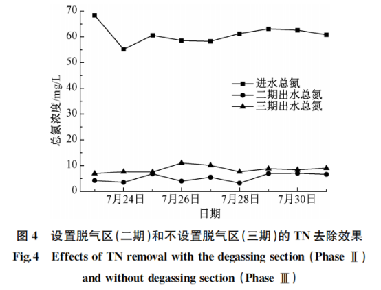

同时,在好氧池末端增加脱气区也是有效的DO控制手段,可将回流混合液的DO进一步降低,为反硝化创造良好的氧化还原电位条件,降低DO对进水碳源的消耗。在山东济南某污水处理厂的二期AAO工艺的好氧区末端增加水力停留时间为0.5 h的脱气区,对比厂内采用相同的工艺但未设置脱气区的三期,在相同的进水条件下,二期TN去除率和出水TN浓度均好于三期,见图4。

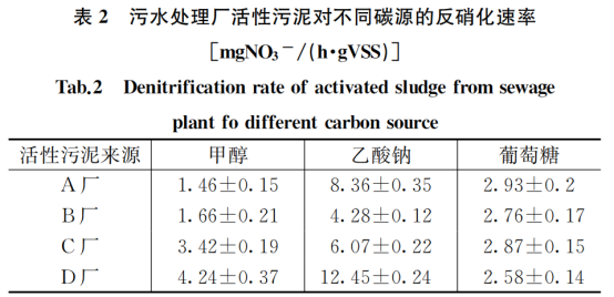

外部碳源根据其来源可分为两大类:包括甲醇、乙酸、糖类等有机物的传统碳源;工业废水、垃圾渗滤液等有机污水碳源。不同有机物在生化系统中具有不同的代谢途径,导致相应的利用效率具有差异性,碳源来源和经济性也是筛选中重点考虑的因素。有机污水碳源的利用具有地域性和项目特殊性,因此一般市政污水处理厂多选择甲醇、乙酸/乙酸钠或葡萄糖。利用北方4个不同市政污水处理厂的活性污泥进行反硝化速率试验,评价不同污水处理厂污泥对碳源的利用效率,见表2。结果表明,4个不同污水处理厂的活性污泥对不同的碳源表现出不同的反硝化速率,并且具有较大差异,但外加乙酸钠的反硝化效果均是最佳,葡萄糖和甲醇的反硝化效果则视不同污泥来源而异。夏琼琼等的研究也表明乙酸作为反硝化碳源的反应速率高于甲醇、葡萄糖和乙醇,但也有研究表明甲醇作为碳源的反硝化速率和脱氮效果要好于乙酸钠。因此,在进行碳源选择时,应根据实际项目采用上述方法进行试验,最终结合经济效益综合筛选最优碳源。

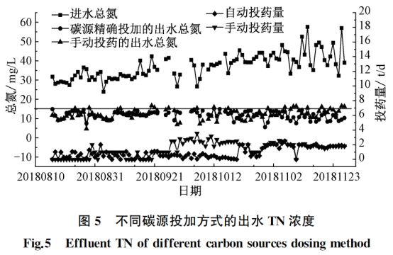

针对补充外部碳源的二级生化处理脱氮,大部分污水处理厂采用在缺氧池投加的方式。投加量的精准控制是节省成本的重要方向。碳源精确投加系统可以实现电气柜就地控制、远程点动控制和远程自动控制,具有碳源自动化投加和专家库投加等混合投加模式,以流量为前馈、水质仪表参数为反馈的控制模型进行控制。在北京某市政污水处理厂(AAO工艺,规模3万m?/d),采用并联运行的两组生化池,分别用碳源精确投加系统和人工调节操作控制碳源投加,对比TN的处理效果。如图5所示,进水TN浓度波动较大(23.5~57.6 mg/L),由碳源精确投加系统控制碳源投加量的生化池出水TN全部达标(<15 mg/L),且波动范围与人工投加系列相比较为平稳。由于碳源精确投加系统可根据处理水量及NO-3-N反馈浓度,实时调节外加碳源投加量,并在硝酸盐浓度低于一定值时,停止外加碳源的投加,数据统计周期内,采用碳源精确投加系统的碳源投加量较人工投加量降低32.1%。因此碳源投加的精确化控制对于保证出水TN浓度稳定达标并降低投加量具有较好的实际应用效果。
