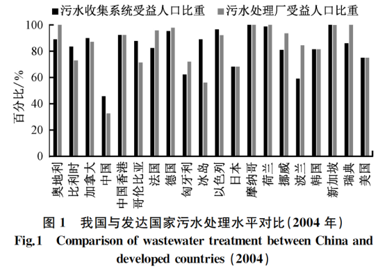

根据联合国统计司网站2011年公布的各国污水收集系统受益人口比重和污水处理厂受益人口比重数据,共涵盖近百个(97个)国家和地区,关于我国的最新统计数据是2004年。2004年,我国的污水收集系统受益人口比重为45.67%,污水处理厂受益人口比重为32.55%,两项指标均处于20.01%~40.00%这个数据区间内,属于由低到高的第二层次范围。
我国与发达国家或地区2004年污水处理水平进行对比如图1,20个国家或地区中已有15个国家或地区的污水收集系统受益人口比重超过80%,13个国家或地区污水处理厂受益人口比重超过80%,其中摩纳哥和新加坡两项指标均已接近100%。
我国污水处理水平所处地位(2004年)

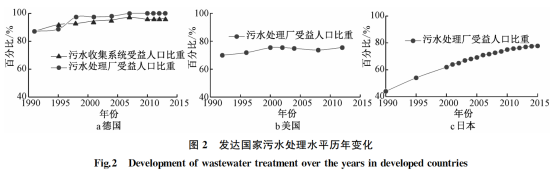

德国、美国、日本等发达国家1990年以来污水收集系统受益人口比重和污水处理厂受益人口比重两项指标的变化情况见图2。从两项指标所处的水平来看,截止到各国数据获取年份,2013年德国的污水收集系统受益人口比重和污水处理厂受益人口比重分别为96.16%和99.99%,污水收集系统受益人口比重自1995年以来超过90%,污水处理厂受益人口比重自2007年以来已基本接近100%;2015年,日本两项指标均为77.8%;2012年,美国两项指标分别为75.4%和75.5%,到2013年达到96%。从两项指标的增长幅度来看,日本增长幅度较大,1990年到2015年两项指标均增长了33.8个百分点;美国增长幅度相对较小,1992年到2012年两项指标均增长了5.5个百分点。从两项指标的重合性来看,自1998年后的统计数据中,德国污水收集系统受益人口比重均小于污水收集系统受益人口比重,与德国不同,日本和美国两项指标的数据基本是一致的。可见发达国家对于污水收集和处理系统效率的评价指标早在1990年左右就已经开始使用,并逐年增长和完善。可以看出,德国、美国、日本等发达国家城市的污水收集处理系统相对较为完善,但美国、日本的污水收集系统受益人口比重和污水处理厂受益人口比重并未处于很高的水平。

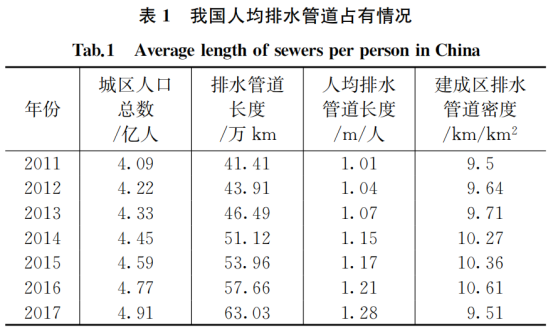

我国污水处理率水平自2003年以来呈现较大幅度的增长,到2014年已超过90%,且仍呈现逐年增长的趋势(见图3)。若以污水处理率和污水处理厂受益人口比重指标对应的话,我国的污水处理水平已与德国相当,但从人均排水管道长度数据来看,2013年,德国人均排水管道长度为7.14 m/人,而我国按照城区总人口测算得到的人均排水管道长度为1.07 m/人(见表1),人均占有量远低于德国;从污水处理厂对污染物收集处理情况来看,我国污水处理厂的进水平均污染物浓度远低于德国。与日本比较,我国的污水处理率高于日本污水处理厂受益人口比重,而从设施规模来看,2012年日本的污水管网总长度为45.39万km,年污水处理总量144.6亿m?,管网长度与2012年我国排水管道长度基本持平,排水管道密度超过20~30 km/km?,污水处理总量约为我国的1/3。与美国比较,我国的污水处理率高于美国污水处理厂受益人口比重,2013年,美国的污水管网总长度达128.7万km,排水管道长度约为我国的2.7倍。可以看出,我国较高的污水处理率并不能表明污水处理设施能力和运行效率的高水平。
