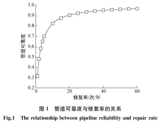

以1 km长的DN150消防管道为研究对象,其故障率为2.17,当使用年限为50年时,管道可靠度与修复率的关系如图1所示。可以看出,当管道修复率达到40次/年时,管道的可靠度可以达到0.95,修复率继续增加,对管道可靠度的提高已不再明显。此时,修复时间为365/40=9.2(d),其含义可近似理解为,在上述条件下,发生故障的管道在9.2 d内可以完成修复,可见管道的修复率与维修单位的数量和工作效率有关。

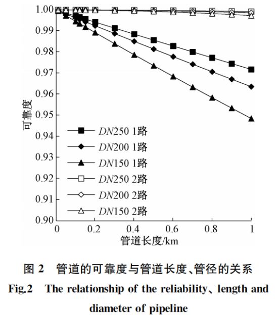

即管道的可靠度与管道的长度呈线性关系,斜率为λ/μ。对于DN250、DN200、DN150的管道故障率分别取1.16、1.51、2.17,使用年限按照设计年限50年计算,修复率取40次/年,得出管道的可靠度与管道长度、管径的关系。2路供水的管道属于并联系统,应用并联系统可靠度公式,R并=1-(1-R)2=1-λLμ2,见图2。
从图2中看出,管道的可靠度随管径的增加而增加,随管道长度的增加而降低。当采用2路供水时,1 km长DN150的管道系统的可靠度可以达到0.995以上。
1.1.3 提高管道可靠度的措施

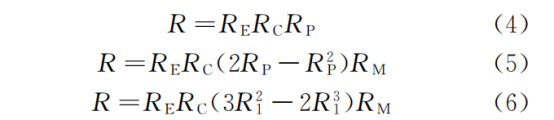

临时高压系统需要通过消防水泵向管道供水。消防泵的可靠度受水泵本身可靠度(RP)、消防电源可靠度(RE)、启泵信号的可靠度(RC)和切换装置的可靠度(RM)的影响,即:
式(4)为单泵无备用系统,式(5)为1用1备,式(6)为2用1备。RE取决于消防供电负荷和配电形式;RM取决于控制柜;RP取决于电机和水泵本体;RC则较为复杂,既受自动控制系统的影响,也受人为因素的影响。

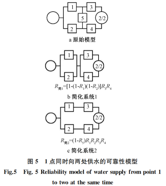

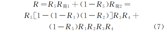

系统按照同时发生2起火灾设计时,计算可靠度不能将系统向两处最不利点供水的可靠度直接相乘,而应该将系统同时向两处最不利点供水作为一个事件考虑。可靠性示意如图5所示a。将系统模型分为部件5正常工作和失效2种情况,得到图5b和图5c 2个模型,又由于部件5正常工作和故障的概率分别为R5和1-R5,则得出式(7)所示结果。

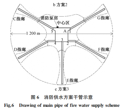

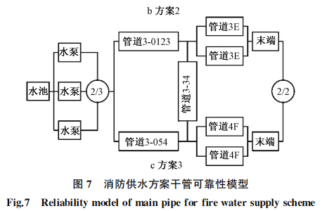

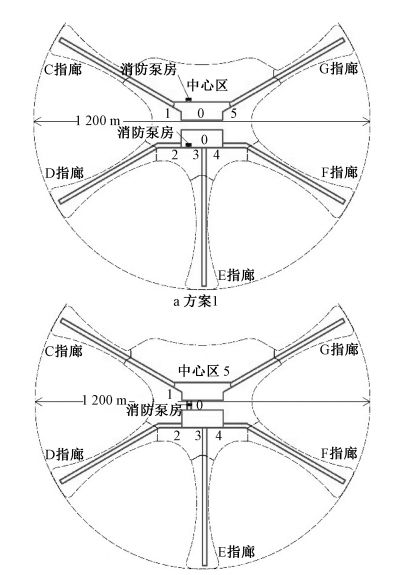

在北京大兴国际机场航站楼消防系统设计中,根据消防局组织初设专家评审会意见,本工程室内消防系统按照同时发生2起火灾设计,为选择最优的消防供水方案,提出3种方案并进行了可靠性分析。消防供水方案干管示意见图6,消防供水方案干管可靠性模型见图7。
方案1:对平面区域进行分区,各个区域设置独立的消防水池、水泵房、消防泵和供水管道;2处消防水池、水泵和管网分别满足1倍消防用水量,如图6a。
方案2:对平面区域进行分区,各区域共用消防水池和水泵房,消防泵和供水管道相互独立,消防水池储存2倍消防用水量,各分区水泵和管网满足1倍消防用水量,如图6b。
方案3:平面区域不分区,全楼各系统分别共用1套消防水池、消防泵及供水管网,消防水池、消防泵组和中心区环管满足2倍消防用水量,指廊按照1倍消防用水量设计,如图6c。

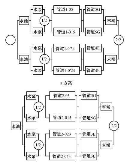

2.3 可靠性模型
可靠性模型如图7所示。

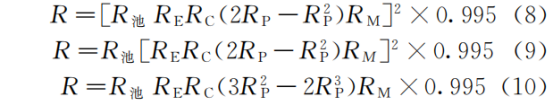

根据本文1.1.2节的结论,当管道采用2路供水时,管道的可靠性能达到0.995以上,为简化计算,不再单独计算每个管段的可靠度,而以0.995表示2路供水管道的可靠度,末端管道和设备可靠度的取值不影响3个方案的比较结果,因此假设末端管道和设备的可靠度为1。系统可靠度计算公式见式(8)~式(10):

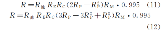

对于1起火灾的情况,图6中上述3种方案的可靠性公式分别为式(11)和式(12),其中方案1和方案2的可靠性模型相同,因而计算公式也相同,式(12)中[RERC(3RP-3R2P+R3P)RM]为水泵1用2备时的可靠性。
2.4 结果分析与结论

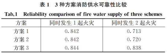

参考系统可靠性等级划分原则及调研结果,分别取R池=0.99,RE=RC=RM=RP=0.95,得出3种方案的可靠性,结果见表1。
可以看出,按照同时发生2起火灾设计时,方案3的可靠度要高于方案1和方案2,这主要在于方案3维持系统的正常工作需要的组件更少;按照同时发生1起火灾设计时,3个方案可靠度无差别。实际设计中还综合考虑了机房面积、设备造价等因素,最终选择了方案3作为系统供水方案。

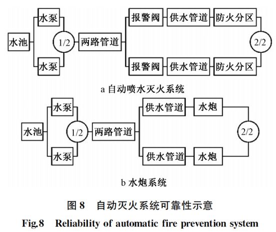

北京大兴国际机场航站楼指廊高大空间区域采用自动扫描射水高空水炮(简称水炮)保护,其供水采用独立的消防泵和供水干管或者与湿式自动喷水灭火系统合用均符合规范要求。通过建立可靠性模型,比较了2种方案的可靠性。
根据《建筑设计防火规范》(GB 50016-2014,2018年版)8.3.5条,消防水炮用于在高大空间等场所替代自动喷水灭火系统。消防水炮和自动喷水灭火系统不重复设置,火灾时由于起火点位不同,分别开启自动喷水灭火系统和水炮系统。

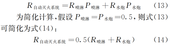

可见,自动喷水灭火系统和水炮系统的关系既非相互替代也非同时使用,二者共同组成自动灭火系统,自动灭火系统的可靠度通过全概率分析法得出,如式(13)所示,其中P喷淋为最不利点着火时启动喷淋系统的概率,P水炮为最不利点着火时启动水炮系统的概率,可见P喷淋+P水炮=1。
由于喷淋和水炮在平面上不重叠布置,因此R喷淋和R水炮不受系统是合用还是分设的影响,R喷淋和R水炮的可靠性示意如图8所示。
3.2 结果分析与结论

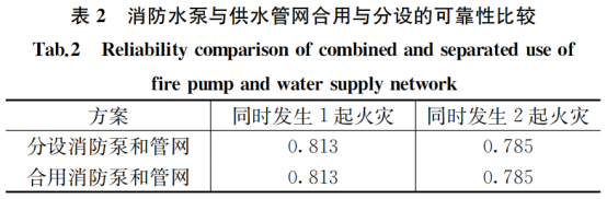

湿式报警阀的本质是具有报警功能的止回阀,其可靠性体现在压力开关发出启泵信号的可靠性,在供水管路中其可靠性与普通止回阀无异,因而其可靠性取值为1。其他取值参照2.4节:R池=0.99,RE=RC=RM=RP=R水炮=0.95,由于合理控制报警阀后支状管道的长度,报警阀后接出的支状管道可靠度取0.99,得出可靠度如表2所示。
可以看出,无论合用还是分设消防水泵和管网,自动灭火系统的供水可靠度无差别。由于2种方式的可靠度无异,考虑到分设消防水泵有利于系统的操作控制及检修,因此设计时选择了分设管网。
