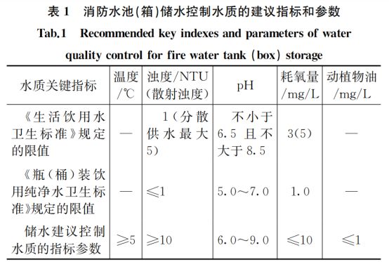

确定水质指标参数以满足水质设定的目标为前提。消防水池储水的水温指标在国家标准中对消防水泵房的设计规定为,严寒、寒冷等冬季结冰地区采暖温度不应低于10 ℃,但当无人值守时不应低于5 ℃。参考这一条文,建议消防水池内的最低水温可控制在不小于5 ℃。浊度的限值在《生活饮用水卫生标准》中为1 NTU,但对小型集中式供水和分散式供水部分水质指标及限值为3 NTU最大为5 NTU。消防水池的水质可控制在不大于5 NTU。pH可直接采用《生活饮用水卫生标准》的数值,容易实施。耗氧量可采用COD的高锰酸钾法表示,其检测相对简便,《生活饮用水卫生标准》中规定耗氧量3 mg/L,水源限制中原水耗氧量>6 mg/L时为5 mg/L。通常水质的指标大致为:清洁水2~3 mg/L,而污染水源水10 mg/L,生活污水30~90 mg/L。消防水池水质的耗氧量可按10 mg/L作为阈值来设定。动植物油的指标参数现参考《城镇污水处理厂污染物排放标准》(GB 18918-2002)中一级标准的A标准(回用水的基本要求)的最高允许排放浓度为1 mg/L,排入封闭或半封闭水源的B标准为3 mg/L。为严格要求消防水池的水质,建议采用1 mg/L,以及时发现油类物质的出现。
对于特殊系统的重要指标参数,在《瓶(桶)装饮用纯净水卫生标准》(GB 17324-2003)中耗氧量、导电率有不同的规定。水越纯净,电导率越低(电阻率越高),消防水池的水质可参考该标准的电导系数。在纯水中溶解氧大约为9 mg/L。当水中的溶解氧值降到5 mg/L时,一些鱼类的呼吸就发生困难,则可采用其来判断水质。
消防水池储水控制水质的建议关键指标和参数见表1。
注:①对于系统有特殊要求以及可能影响灭火性能的用水,其水质指标宜增加电导率、溶解氧等重要指标,建议控制电导率(25 ℃±1℃)≤10 μS/cm,溶解氧≤5 mg/L;②耗氧量采用CODMn法,以O2计,细水雾灭火系统的耗氧量宜≤5 mg/L。

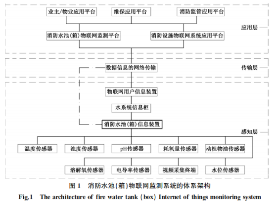

建立消防给水水质保障体系的前提就是要对水质的监测,运用物联网技术强化对消防水池水质和水量的监测,采用智能化手段来提升消防给水系统的可靠性和维护管理能力。消防水池物联网监测系统的体系架构自下而上应由感知层、传输层、应用层构成,如图1。
在感知层中,将传感器采集的水质和水量信息,经消防水池信息装置汇总,通过传输层的网络实时传送到应用层进行应用。消防水池的监测系统可与消防水系统、消防设施物联网系统结合。

在系统的感知上,应合理选择水质的温度、浊度、pH、耗氧量、油脂、溶解氧、电导率等监测目标的传感器,并应比较其设置和信息采集方式。水质传感器的选用可采用与现行国家标准《生活饮用水标准检验方法》(GB/T 5750)规定的检测方法原理一致或等效性的产品。传感器的性能要求和基本功能可参考行业标准《城镇供水水质在线监测技术标准》和上海市工程建设规范《消防设施物联网系统技术标准》的有关规定。传感器也可以采用多参数水质仪,监测点的位置、数量需保证监测的准确、及时、全面,可以采用原位监测也可采用分流监测,但不应降低原有消防给水系统的可靠性。检测点的布局应结合消防水箱的几何特征确定,并防止因水的不流动造成采集信息的不准确。对于水量的监测,除了消防水箱内设有水位报警装置外,还可采用视频采集终端对就地水位显示装置视频采集,经图像识别比对处理后,反馈水量或水位的状况。水质和水量的在线监测所采集的频率应满足及时反映水质变化的要求,不宜小于1次/2 h。消防水池信息装置对水质和水量信息集中收集后,还将相关的水箱地址信息上传。
在系统的传输上,所感知的信息可以是有线的,也可通过具有信息采集处理功能的模块无线传送。传感器至消防水池信息装置或物联网用户信息装置的传输协议可采用TCP、UDP或Modbus协议。
在系统的应用上,建立相应的应用软件平台,还可以采用APP的形式。构建消防水池(箱)物联网监测平台,将其信息嵌入消防设施物联网系统之中。针对不同使用对象的需求,建立不同的应用平台。应用平台应具有数据处理与系统运行的要求,能收集、展示、分析、研判和推送相关的消防信息。它有利于对消防水池的全生命周期管理,提高消防设施的维护管理水平,将消防给水的信息共享,形成消防给水的大数据。
