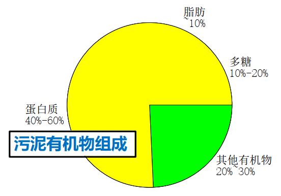

1.2 污水厂提质增效
泥质:污水的收集将来对污泥处理会带来什么影响?我们基本判断,一个是无机组分和现在相比有可能会下降或者持平,但是有机物的含量肯定会增加,从40%提升到60%-70%。
污泥量:污泥量和进水水质是呈正比的,未来可能会持平或者增加。但是污水当中的BOD要求是100mg/L,未来可能会多,所以从未来污泥量的角度,特别是现在只有80%、50%,污泥量一定会增加。所以我觉得在这方面大家可以参考一下北京、上海、青岛,BOD都是200mg/L左右,COD都是300mg/L、400mg/L。所以在这样一个大的背景下,有机物的含量增加等等,我觉得我们在污泥处置实施规划不能再走污水的弯路,现在开始应该有很好的预测,有很好的判断去设置一些这样的污泥方面的设施。
污泥量增加、污泥有机物含量增加会对处理处置设施的建设有影响。

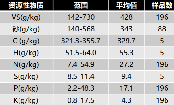

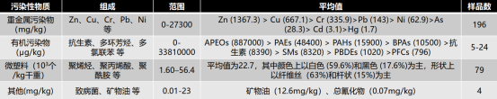

1.3 污泥“资源”与“污染”属性
污泥物质组成非常复杂,既含有C、N、P等资源性物质,也含有重金属、难降解有机物、持久性有机物、微塑料等污染性物质。污泥之所以这么难,或者说有很多研究热点,正是因为它当中既有“资源”属性,也有“污染”属性。我们目前面临重金属的问题,未来可能会面临持续性有机物的问题等等。这样的讨论其实很普遍,比如矿泉水瓶的属性怎么判断,是资源还是污染?我个人认为,讨论必须是客观的,污泥肯定还是一种污染物质,不能夸大它的“资源”属性,但是在污泥处理处置的实施、选择,或者在科技创新的角度,还是应该以无害化为前提,过程实现资源化最大化。我自己的判断,随着管网的建设,包括提质增效,重金属的含量现在已经在下降,也一定会继续下降。因为管网将来一定会对重金属排放加大监管,这一定是一个发展的趋势。所以,到底污泥是“资源”属性还是“污染”属性,我觉得这个不是制约污泥处理处置的一个难题。

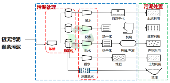

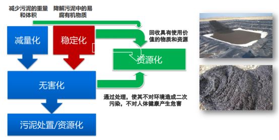

1.5 污泥处理处置共性技术加强
再一个我认为,污泥分为处理和处置两个部分。在处理的部分,应该要充分发挥脱水和稳定的作用,降低有害风险,实现因地制宜。污泥处理处置技术路线中浓缩、脱水、稳定是污泥处理共性技术单元。

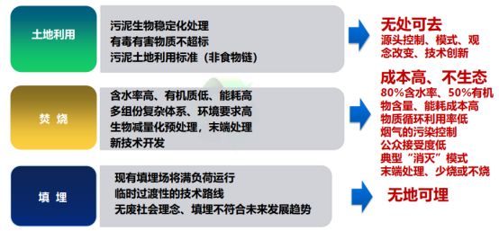

1.6 污泥处置路线的问题(争论从未停止)
现在我们目前面临最大的问题是污泥到哪去,其实截止现在,污泥的最终出路无非是土地利用、焚烧、填埋。
第一,土地利用在中国是否可行?这个讨论中,一部分夸大它的污染属性,另一部分夸大它的资源属性。但是,要客观地去看待这个问题。应该承认,随着我们经济社会水平的发展,未来这些有毒有害物质都能去掉,但是这个是一个漫长的过程。在我们国家目前的情况下,我认为污泥经过很好地处理以后,进入到土地是一个出路,这个出路最重要的是要有好的标准和监管。
第二,焚烧,首先要把含水率和有机物含量降下来,能耗成本较高。不否定焚烧肯定是将来最后的末端处理,但是在末端处理前的技术、理念要做好。焚烧过程中,尽管说清洁排放、零排放等等,但是不可否认,焚烧过程会产生大气污染,还有一些污染是未知的。所以我觉得,从我们对未来生活的追求处出发,污泥应应该多利用,最后有条件进入土地,没有条件的进行末端处理。
填埋肯定是不可能的,因为现有的填埋场将满负荷运行,技术路线也是临时过渡性的,而且无废社会理念、填埋不符合无废城市理念和我们未来发展趋势。

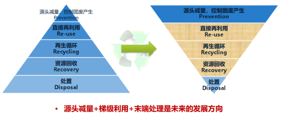

2.1 未来发展方向
未来的发展肯定是源头减量、过程循环利用,最后把焚烧的量,或者是把最后末端处置的量降到最低,这是未来循环经济和生态文明很重要的方向。

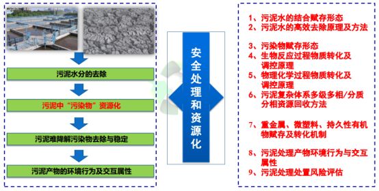

2.3 污泥复杂体系科学问题
污泥说上去简单,但是比污水要复杂得多,因为它是一个复杂、多项体系,物理、化学各种物质干扰太多,比如重金属的影响、微颗粒的影响等等,所以其实从微观的角度是一个很复杂的体系。

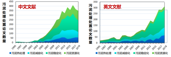

2.4 文献调研(论文)

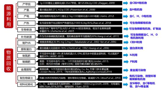

另外在文献我们也做了调研,应该说污泥处理处置的研究,在整个水的板块来说一直是热点。
在利用方面,很多的研究,总体是能源的利用、物质回收两个方面。
  • 国外:过去二十五年经历了从少到多,逐年递增的快速增长模式;
    热点演变:污泥处理处置-资源化利用技术-----污泥减容技术、污泥稳定化技术一直是研究热点
  • 国内:过去十五年经历了从无到有,逐年递增的快速增长模式,尤其是2006年后,文献数量呈指数增长模式;
    热点:污泥稳定化技术-----污泥热处理技术-------污泥减容技术、污泥资源化利用技术

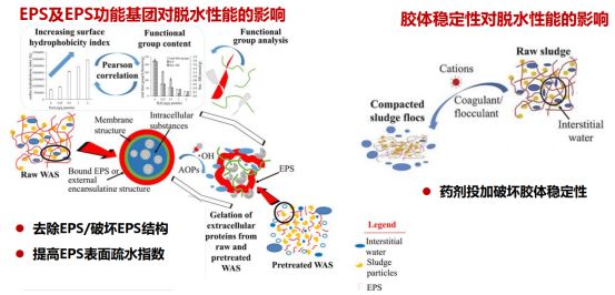

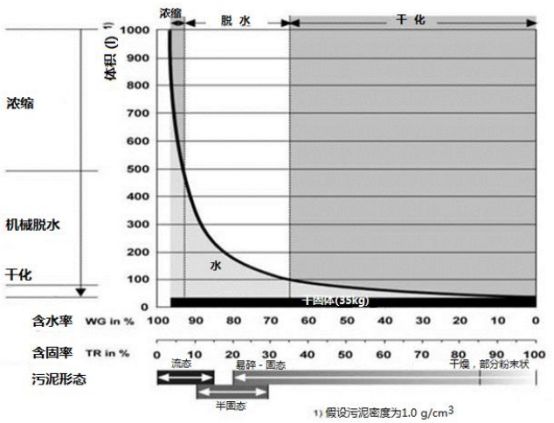

2.6 研究热点:污泥脱水
1吨污泥(99%含水率):
污泥浓缩:含水率从99%下降到95%,将减少到200公斤
污泥脱水:含水率从95%下降到80%,将减少到50公斤(水40kg)
污泥深度脱水:可将含水率降低到60%,减少到25公斤(水15kg)
污泥干化:含水率降至40%以下降至17公斤(水7kg)
污泥焚烧:灰渣5-7 kg
 污泥脱水技术研究

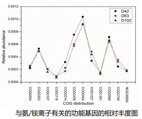

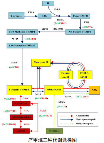

高氨氮条件下宏基因组分析
  • 高氨氮胁迫下,与氨迁移转化和氨基酸代谢有关的基因相比稳定阶段相对丰度更低
  • 产甲烷途径:乙酸利用型、甲醇利用型、氢利用型
  • 通过宏基因组的分析,高氨氮胁迫下,促进了乙酸氧化成H2和CO2,促进了甲醇生成甲基,促进了氢利用型生成甲基,但是甲基转化甲烷途径受到抑制
  • 高氨氮胁迫下,产甲烷途径的抑制主要来源于甲基转化甲烷途径

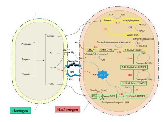

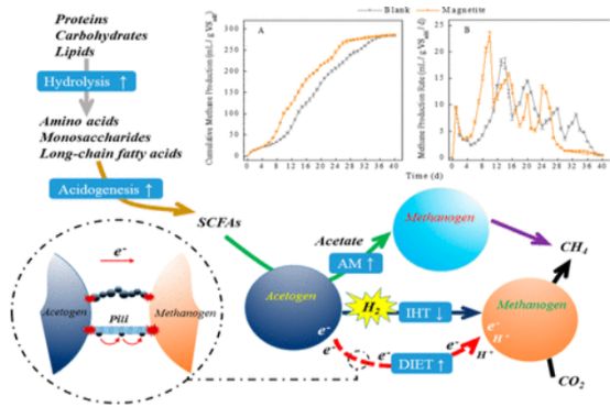

强化污泥有机质转化新技术与机制-直接种间电子传递途径
  • 纳米磁铁矿强化了污泥系统中的直接种间电子传递(DIET)
  • 缓解了污泥厌氧消化系统中挥发性脂肪酸的积累
  • 提升了污泥厌氧消化系统的甲烷产量(增加26.6%)
  • 改善了污泥厌氧消化系统中乙酸利用型产甲烷菌的代谢效率

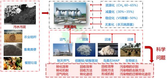

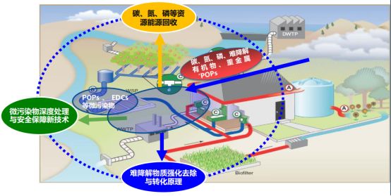

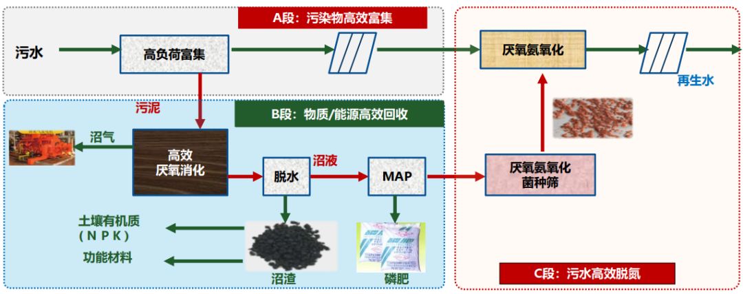

2.8 污染物资源化梯级利用
城市污水高效处理与再生利用、城市污泥中C、N、P高效资源化回收

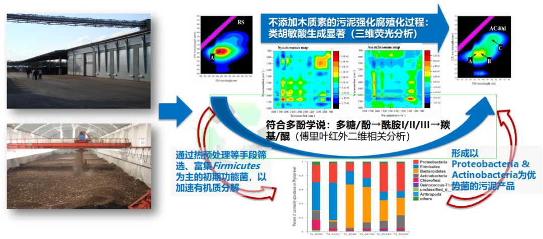

2.9 研究热点:高效堆肥技术
  • 污泥快速稳定化的机制:高温发酵微生物有机物降解与腐殖化过程?
  • 物质流能量流转化机制:腐殖质在能量、物质代谢中扮演角色;功能物质的合成代谢规律

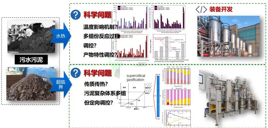

2.10 研究热点:水热处理技术
2.11 研究热点:热解气化技术

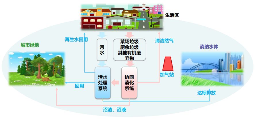

方案一:协同处理
污水、污泥、生活源有机质协同处理、资源回收利用模式

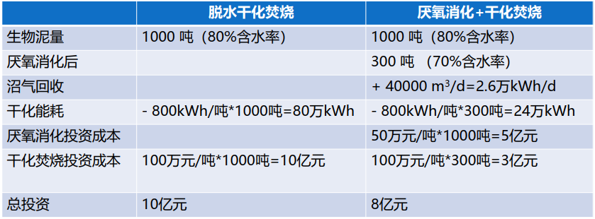

方案二:污染物超标、土地利用受限
污泥厌氧消化生物处理+污泥干化焚烧/污泥热解气化
  • 污泥厌氧消化生物处理:减量、降低含水率、稳定化
  • 污泥干化焚烧处理:末端处理
