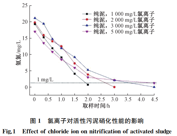

氯离子冲击对污泥硝化性能影响如图1所示,在活性污泥系统下,水温13~15 ℃、污泥浓度为2.7 g/L时,随着氯离子浓度由1 000 mg/L增加至5 000 mg/L,氨氮降低至1.5 mg/L以下时,污泥硝化负荷由0.083 kgN/(kgMLSS·d)降低至0.029 kgN/(kgMLSS·d),下降了65.1%,表明氯离子浓度的增加对污泥的硝化性能产生了不利的影响。氯离子浓度过高会引起活性污泥中细胞脱水,并导致相关生物酶发生盐析作用失活,从而影响微生物正常的生理代谢。Wang等发现,随着进水盐度由0增加至8%,污泥中硝化菌的丰度降低,进而使比氨氧化速率和比亚硝酸盐氧化速率分别降低了74.0%和82.0%,导致了系统硝化性能的下降。

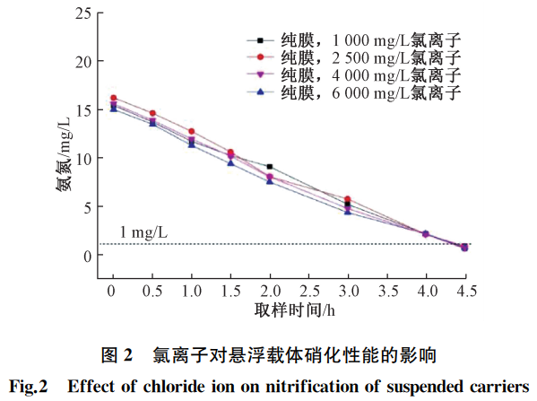

氯离子冲击对悬浮载体硝化性能的影响如图2所示,在悬浮载体系统下,水温14~15 ℃、填充率为30%时,当氯离子浓度由1 000 mg/L增加至6 000 mg/L时,悬浮载体的硝化容积负荷并无明显变化,为0.078kgN/(m?·d)。综上所述,氯离子冲击对悬浮载体的硝化性能并无明显影响,表明在抗高盐特征上,悬浮载体优于活性污泥。相关研究表明,当盐度上升后,细菌可通过增强EPS分泌来进行自我保护,从而在一定程度上保持细胞生理形态和提升耐盐能力。而同一生物池内的悬浮载体生物膜EPS的量一般远大于活性污泥EPS的量,因此导致生物膜的这种保护作用强于活性污泥,从而使悬浮载体生物膜更抗高盐度冲击,另外,也有研究发现,悬浮载体生物膜泥龄长,为硝化菌种的富集提供了条件,从而增强了处理效果。

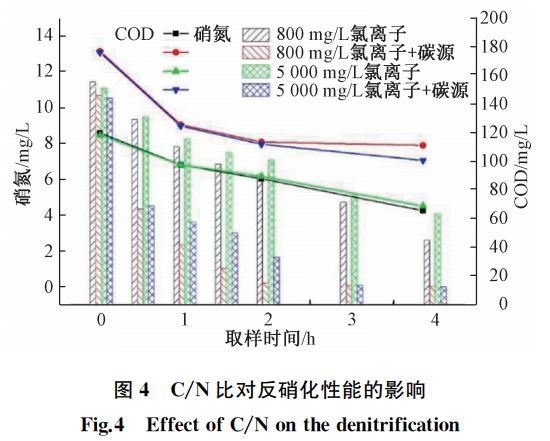

2.3.2 不同C/N比对氯离子冲击的情况下反硝化性能的影响

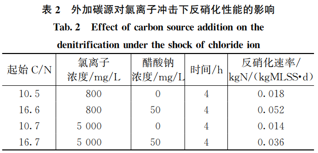

不同C/N比对氯离子冲击情况下反硝化性能的影响如表2和图4所示。当试验的水温为19~21 ℃,在不添加醋酸钠且氯离子浓度分别为800 mg/L和5 000 mg/L的情况下,反硝化速率分别为0.018 kgN/(kgMLSS·d)和0.014 kgN/(kgMLSS·d),从而表明了氯离子冲击对于反硝化过程的抑制性。该结果与2.3.1中结果一致。在添加醋酸钠且氯离子浓度分别为800 mg/L和5 000 mg/L的情况下,反硝化速率分别增加至0.052 kgN/(kgMLSS·d)和0.036 kgN/(kgMLSS·d)。C/N比由10.6提高至16.6后,反硝化速率分别提高2.9倍、2.6倍。上述结果表明,即使在有外加碳源的情况下,氯离子对反硝化过程的影响依然存在;但无论在低氯离子浓度和高氯离子浓度条件下,乙酸钠的投加均能够大幅提高反硝化速率。研究表明醋酸钠是易降解有机物,更易于被反硝化菌吸收利用,这是其导致反硝化速率大幅提高的原因。与此同时,该现象也解释了厂方在高潮位的情况下,可以通过增大碳源投加量应对氯离子冲击的原因。

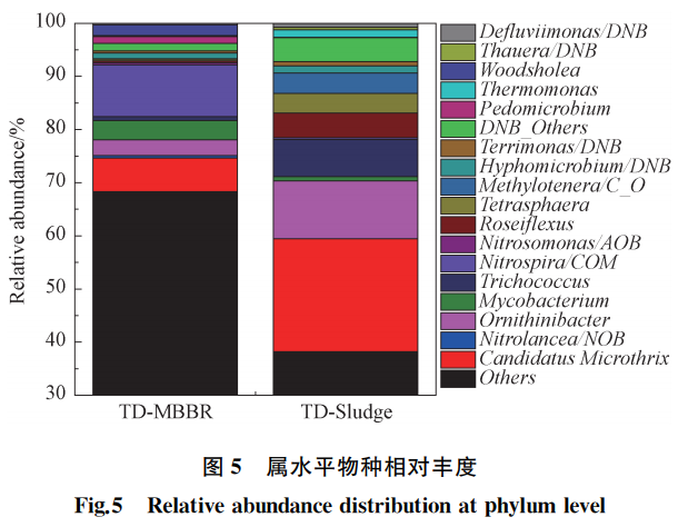

样品中优势微生物组成如图5所示,悬浮载体和污泥中丰度较高的微生物包括Nitrospira(硝化螺菌属)、Nitrosomonas(亚硝化单胞菌属)、Candidatus Microthrix、Hyphomicrobium(生丝微菌属)、Trichococcus(明串珠菌属)、Thermomonas(热单胞菌属)、Mycobacterium(分支杆菌属)、Ornithinibacter、Terrimonas和Nitrolancea等。
Candidatus Microthrix属是活性污泥中常见的微丝菌属,常与污泥膨胀有关,其在活性污泥和悬浮载体上的相对丰度分别为21.25%和6.33%。该菌属比表面积大,有利于活性污泥细胞摄取低浓度底物,减少水流对细胞的冲刷。在悬浮载体中,Candidatus Microthrix的存在有利于构成生物膜的骨架结构,为微生物提供附着生长的场所。
Ornithinibacter在悬浮载体生物膜和污泥中的丰度分别为3.01%和10.87%。研究表明,该菌属在污水处理当中能够抗病毒、产生胞外聚合物,从而维持微生物群落的骨架结构,保证了系统的稳定运行。
Hyphomicrobium属在悬浮载体生物膜和污泥中的丰度分别为1.07%和1.36%,其在溶解氧充足的情况下具有好氧反硝化的功能。此外,相关研究表明,该菌属对二氯甲烷、甲胺磷、二甲基硫醚和甲醇等具有降解功能,李继兵利用稳定同位素探针技术发现了该菌属可参与PAHs污染水体中菲的降解,并验证了该菌属具有降解菲的功能。
Terrimonas、Thermomonas、Trichococcus、Thauera和Defluviimonas属为污水处理系统当中常见的反硝化菌属。其中Terrimonas属能够降解蒽类物质,在悬浮载体和活性污泥中的相对丰度分别为0.35%和0.76%。Thermomonas和Trichococcus在悬浮载体中的相对丰度为0.20%和0.74%,在活性污泥中的相对丰度分别为0.75%、和6.96%。Thauera和Defluviimonas对高浓度氯离子具有耐受性,在活性污泥中的相对丰度分别为0.44%和0.78%,两者的存在为高氯条件下反硝化过程的顺利进行提供了微观保障。
Nitrosomonas在悬浮载体生物膜和活性污泥中的相对丰度分别达到了0.39%和0.04%,而Nitrospira的相对丰度则分别为9.74%和0.32%。Nitrolancea是一种新型的杆状硝化菌属,在污泥中并未检测到该菌属,在悬浮载体上其相对丰度达到0.43%。综上所述,与活性污泥相比,悬浮载体更能够富集硝化菌属,对Nitrospira的富集效果更为显著。研究表明Nitrospira兼具有亚硝化和硝化的功能,虽然该菌属的比增长速率较低,但对基质的亲和力大,在低浓度氨氮的环境中更具竞争优势,因此Nitrospira通常出现在氨氮浓度相对较低的情况下。悬浮载体的加入使得Nitrospira成为主要的硝化菌属,其相对丰度为活性污泥中的30倍,从微观角度上反映了悬浮载体对于系统硝化性能的强化作用,这也是悬浮载体对氯离子冲击抵抗性强的原因。

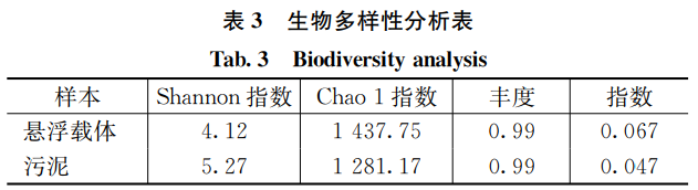

为研究群落生态学中微生物多样性,通过单样品的多样性分析 (Alpha多样性) 可以反映微生物群落的丰度和多样性。本研究中测定了一系列统计学分析指数,用以估计环境群落的物种丰度和多样性。其中,Chao 1算法用以估计群落中含OTU数目,进而在生态学中估计物种总数。Shannon多样性指数与Simpson多样性指数为较常见的用于反映Alpha多样性的指数。Shannon值越大,说明群落多样性越高,Simpson指数值越大,说明群落多样性越低。如表3所示,对悬浮载体生物膜和活性污泥高通量结果进行多样性分析,由Chao 1指数可知,相较于活性污泥,悬浮载体生物膜的微生物群落相对丰度降低,Shannon指数略微降低,Simpson指数升高,表明MBBR生物膜在长期富集过程中逐渐淘汰了其他杂菌,导致微生物群落丰富度及多样性略微上升,而物种均一化程度则略微下降。
