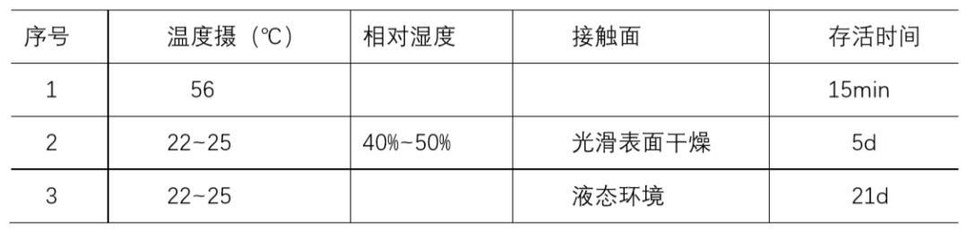

王新为、Gundy、Pagat、Lai、Duan、Rabenau等对人冠状病毒SARS-CoV和HCoV-229E的生存试验的研究数据显示,冠状病毒在水中的存活时间均受水温与水质的影响,在较低水温下病毒生存时间更长;SARS-CoV在室温(20℃~25℃)下,在清水和排泄物中病毒生存时间更长,此外在培养液中存活时间略长于干燥条件[2]。在4℃条件下病毒的存活时间可长达100d以上,在室温(20℃~25℃)条件下存活时间达2d~17d以上。
根据研究发现,新型冠状病毒与SARS-CoV病毒有共性,在温度22℃~25℃,液态环境中存活时间更久,可存活21d,详见表1。

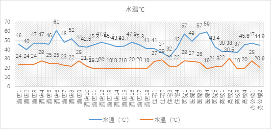

然而在实际工程中,为了节约能源、节约成本及支出,很多场所集中生活热水系统水温达不到“标准”和“规程”的要求。2014年和2016年,我们分别对湖南、湖北、河南等地主要城市及北京市主城区具有代表性的大中型建筑物,随机选取建筑内集中生活热水水质进行检测分析,探索并评价建筑物集中热水系统的水质情况。
2014年调研情况显示,4家医院和3家星级酒店宾馆都采用集中供热系统,设置集中加热锅炉或集中太阳能加热系统,设计热水循环系统经过热水供水管路和热水回水管路,保证建筑热水系统的沐浴水对水温的要求。2家住宅、1所工厂和3所高校所采水样利用城市热网加热热水(夏季)、空气源热泵或热水系统太阳能热水系统,为了节能降低了管网热水水温的热水系统,由于管道保温及长度分布不一,很难保证在供水的最远端即热水系统末端出水水温不低于46℃。另外北京14个样品中仅有一家高档酒店和一家医院热水系统末端出水高于46℃,且低于50℃,分别为47.42℃和45.32℃。其他12个取样点的末端出水水温均低于46℃,且水温处于30℃~40℃的水样较多。14个采样点生活热水平均水温是37.15℃。
2016年调研合计采样点为33个,包括湖南、湖北、河南、北京多地酒店高校办公住宅等,热水平均水温45.5℃,高于46℃采样点个数为15个采样点,其中医院热水样品检测水温较高,5家医院平均热水水温为53.08℃,最高点水温为59℃,只有一个采样点水温低于46℃为43.4℃。18家酒店平均热水水温为46.3℃,最高水温为52℃,50%的采样点热水水温高于46℃。4个住宅类建筑平均热水水温为38℃,4个采样点均不高于46℃,最高水温为42℃。4所高校采样点只有南阳一所高校水温45.6℃,其余北京三所高校采样点热水水温均低于40℃,最高水温为38℃。两所高级办公楼热水采样点热水水温平均温度为46℃。各类建筑热水系统实际水温见图1。
图1 调研建筑热水水温
3.3 集中生活热水系统病毒传染途径
“课题”调研的数据显示,超50%的集中生活热水系统水温达不到“标准”规定的管道末端出水温度46℃。根据冠状病毒在水系统中的存活特性来看,当水温不达标的集中生活热水系统感染了新型冠状病毒,那么病毒会在该系统中至少存在2d以上。当高浓度新型冠状病毒暴露条件下,冷水系统或集中生活热水系统一旦被病毒感染,系统内水温不仅不利于对新型冠状病毒的灭活和抑制,还会延长病毒的存活时间,此时集中生活热水系统将会成为无形的传染源,就像一只无形的手,游走在每家每户之间,即便闭门不出,居家隔离,一旦打开热水龙头,就面临被传染的风险。集中生活热水系统将成为病毒社区传播的致命传染源,会造成大面积社区传播,严重威胁到使用者的生命健康安全。

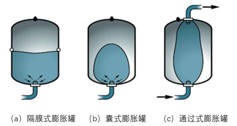

除供水温度低引起的细菌、病毒繁殖外,集中热水系统为保证系统压力安全而设置的膨胀罐,当设置在循环回水管上时,如采用了隔膜式或囊式膨胀罐,不是通过式(见图2),有滞水区,也会加剧细菌、病毒的传播。
