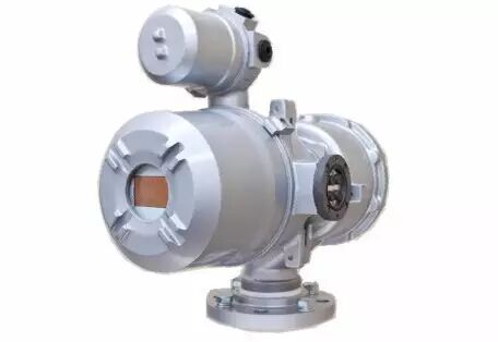

二、质量流量计工作原理:科里奥利质量流量计,是利用流体在直线运动的同时处于一旋转系中,产生与质量流量成正比的科里奥利力原理制成的一种直接式质量流量仪表。振荡驱动器放在直管部分的中间位置,当管中流体以一定速度流动时,由于驱动器作用,使管子分开或靠近, 当驱动器使管子分开时,在振点前的流体中产生的科里奥利力与振动力方向相反,减慢管子的运动速度;而在振点之后管中流体产生的科氏力与振动方向相同,加快管子的运动速度。当驱动器使管子靠近时,则产生相反的结果。传感器1、传感器2可测得两处管子运动的相位差,由此得到测量管中流体的质量流量,传感器将模拟信号传给转换单元处理,经质量、密度计算和温度修正后,得出正确值。图片
