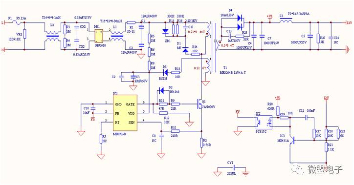

方案应用图
方案应用图

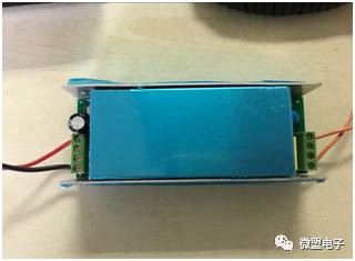

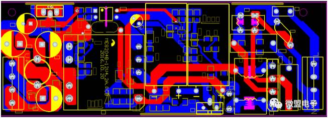

PCB图

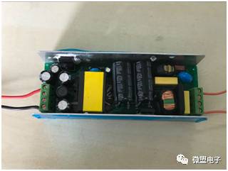

实物图
方案对比差异
说明
普通开关电源表示:85-264VAC电压工作范围;
三相四线开关电源表示:85-480VAC电压工作范围;
两个方案都是以输出电压12V,输出电流4A为条件来比较。
1、  输入整流管:普通开关电源用600V耐压即可,三相四线开关电源方案考虑到输入最高480VAC和余量,故输入整流管需要用1KV耐压的,如果是三相四线四根线同时供电的话,最好用两个1KV耐压的二极管串联应用。考虑输入最低电压,整流管电流选择和普通开关电源方案类似。
2、  X电容:普通开关电源用275VAC的X2电容即可,三相四线开关电源方案考虑到输入最高480VAC,故X电容需要用500VAC耐压的,可以选择两颗275VAC的X2电容串联应用。考虑EMC处理,容量大小选择和普通开关电源方案类似。
3、  输入大电解:普通开关电源用400V耐压电容即可,三相四线开关电源方案考虑到输入最高480VAC,故大电解电容需要用680V耐压以上的(Vinmax*1.414),可以选择两颗400V的大电解电容串联应用。考虑输出带载能力和保持时间问题,容量大小选择和普通开关电源方案类似(按1W/2uF选择,需要注意电容串联容量变小问题)。
4、  MOS管:普通开关电源MOS用600V耐压即可,三相四线开关电源方案考虑到输入最高480VAC,故MOS开关管需要用912V耐压以上的(NP/NS*VO+Vinmax*1.414+100V),可以选择1KV耐压的MOS开关管。考虑输入最低电压,MOS开关管电流选择和普通开关电源方案类似,具体实际还要看散热处理。
5、  输出二极管:普通开关电源输出二极管用100V耐压即可,三相四线开关电源方案考虑到输入最高480VAC,故输出二极管开关管需要用100V耐压以上的(NS/NP*(912V)+VO),可以选择150V耐压的输出整流二极管(选肖特基效率高)。考虑到最大输出电流,输出整流二极管的电流选择和普通开关电源方案基本类似,具体实际还要看散热处理。

功率回路尽量短,且与其他回路分开,改善系统EMC。
采样回路尽量短,以防止采样受到干扰,提高系统EFT能力。
VDD电容尽量紧贴芯片供电脚与GND脚,提高系统ESD能力。
芯片小信号回路应远离EMI滤波器的磁性元器件,改善电磁兼容性。
建议在电源输入端口增加相应的EMC外围电路,以满足一定指标的电磁兼容性能。
