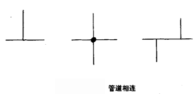

管道的交叉和连接
管道交叉(不相连)和连接有两种表示方法,如下所示。
第一种表示方法:
第二种表示方法:
一套PI图上只能采用一种表示方法,不能兼用两种方法,并将采用的表示方法列在首页图上。

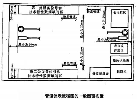

管道仪表流程图的一般图面安排
(1)管道仪表流程图的一般图面安排不宜太挤,四周均留有一定空隙;
(2)图中的备注栏、详图、表格可根据图面安排,在有空的位置上表示。
(3)推荐在0号(A0)标准尺寸图纸上的设备不多于8台,1号(A1)标准尺寸图纸上的设备为5台左右,在一张PI图上设备台数不宜太多。

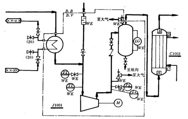

(7)成套(配套)供应的设备,有限定供货范围的设备、仪表等要标注。分界线要清楚,要标注。亦可以用细双点划线(—??—??—)把范围框起来。供货范围分界线要清楚,注以供货对象缩写字母(B.B或B.V等)。例如:成套供应的压缩机机组,供货范围在设备法兰间交接如图所示:
成套(配套)设备范围表示法
(8)设计或供货范围的责任分界,亦可以不用范围线框起来。采用下列指示箭头和字母表示责任区分,如图所示:
责任分界的一种表示方法

图面布置
(1)设备在图面上的布置,一般是顺流程从左到右,但同时也应顺管道的连接。
(2)塔、反应器、储罐、换热器、加热炉一般从图面水平中线往上布置。
(3)泵、压缩机、鼓风机、振动机械、离心机、运输设备、称量设备,布置在图面1/4线以下。
(4)中线以下1/4高度供走管道使用。
(5)其他设备布置在流程要求的位置。例如:高位冷凝器要布置在回流罐上面,再沸器要靠塔放置,吊车放在起吊对象的附近等。
(6)对于没有安装高度(或位差)要求的设备,在图面上的位置要符合流程流向,以便于管道的连接。对于有安装高度(或位差)要求的设备及关键的操作台,要在图面上适宜位置表示出这个设备(平台)与地面或其他设备(平台)的相对位置,注以尺寸(或标高),但不需要按实际比例画图。
