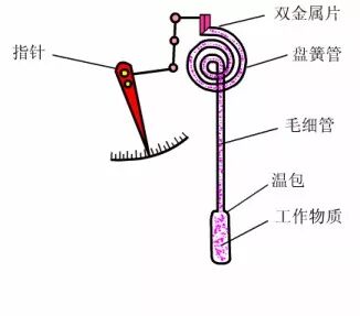

压力式温度计
适用于-80℃以下低温、无法近距离观察、有振动及精确度要求不高的就地或就地盘显示。

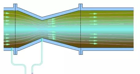

符合下列条件者,可选用文丘里管:
  • 要求低压力损耗下的精确测量;
  • 被测介质为干净的气体、液体;
  • 管道内径在100~800mm范围;
  • 流体压力在1.0MPa以内。

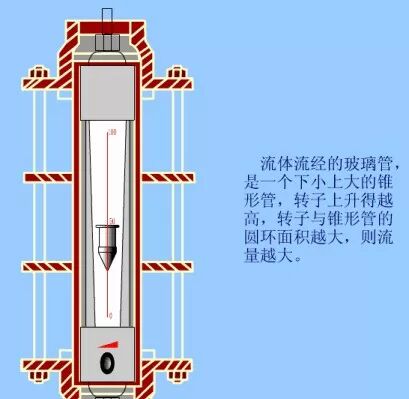

当要求精度不高于1.5级,量程比不大于10∶1时,可选用转子流量计。
(1)玻璃转子流量计
中小流量、微小流量,压力小于1MPa,温度低于100℃的洁净透明、无毒、无燃烧和爆炸危险且对玻璃无腐蚀无粘附的流体流量的就地指示,可采用玻璃转子流量计。

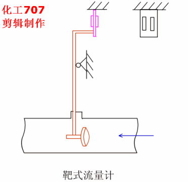

(1)靶式流量计
粘度较高,含少量固体颗粒的液体流量测量,当要求精确度不高于1.5级,量程比不大于3∶1时,可采用靶式流量计。
靶式流量计一般安装在水平管道上。前直管段长度为15~40D,后直管段长度为5D。

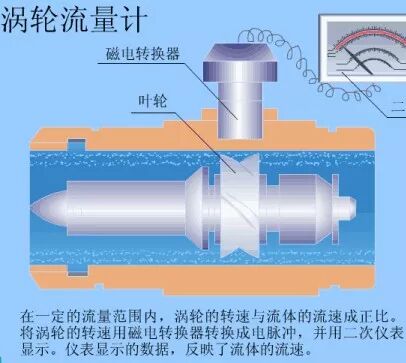

(2)涡轮流量计
洁净的气体及运动粘度不大于5×10-6m2/s的洁净液体的流量测量,当要求较精确计量,量程比不大于10∶1时,可采用涡轮流量计。
涡轮流量计应安装在水平管道上,使液体充满整个管道,并设上、下游截止阀和旁路阀,以及在上游设过滤器,下游设排放阀。
直管段长度:上游不少于20D,下游不少于5D。

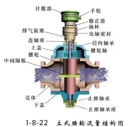

(2)腰轮流量计
  • 洁净的气体或液体,特别是有润滑性的油品,精确度要求较高的流量测量,可选腰轮流量计。
  • 流量计应水平安装,设置旁通管路,进口端装过滤器。

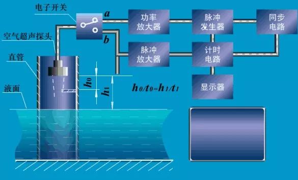

凡能导声的流体均可选用超声波流量计,除一般介质外,对强腐蚀性、非导电、易燃易爆、放射性等恶劣条件下工作的介质,当无法采用接触式测量时,可采用超声波流量计。

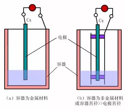

电容式测量仪表
(1)对于腐蚀性液体、沉淀性流体以及其他化工工艺介质的液面连续测量和位式测量,宜选用电容式液面计。
用于界面测量时,两种液体的电气性能必须符合产品的技术要求。
(2)电容液面计的具体型号、电极结构型式、电极材料,应根据被测介质的电气性能、容器的材质等因素确定。
(3)对于不粘滞非导电性液体,可采用轴套筒式的电极;对于不粘滞导电性液体,可采用套管式的电极;对于易粘滞非导电性液体,可采用裸电极,电极表面应选择具有与被测液体亲和力小的材料或采用自动清洗的措施。
(4)电容液面计不能用于易粘滞的导电性液体液面的连续测量。
(5)电容式测量仪表易受电磁干扰的影响,应选用屏蔽电缆,或采取其他抗电磁干扰的措施。
(6)用于位式测量的电容液面计,宜采用水平安装型;用于连续测量的电容液面计,宜采用垂直安装型。

声波式测量仪表
(1)对于普通物位仪表难以测量的腐蚀性液体、高粘性液体、有毒性液体等液面的连续测量和位式测量,宜选用声波式测量仪表。
(2)声波式仪表的具体型号、结构型式,应根据被测介质的特性等因素确定。
(3)声波式仪表必须用于可反射和传播声波的容器液面测量,不得用于真空容器。不宜用于含气泡的液体和含固体颗粒物的液体。
(4)对于内部有影响声波传播的障碍物的容器,不宜采用声波式仪表。
(5)对于连续测量液面的声波式仪表,如果被测液体温度、成份变化比较显着,应考虑对声波传播速度的变化进行补偿,以提高测量的精度。
(6)检测器和转换器之间的电缆,应采用屏蔽电缆,或考虑采用防电磁干扰的措施。
