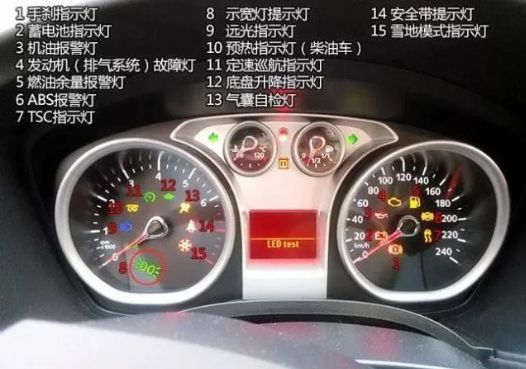

汽车仪表上的符号是人跟车的一种交流,而这个仪表上的符号灯就有两百多种,哪怕就是一个老司机也不一定能完全认得出来,如此复杂,花生君今天首先就通过三大颜色分类(红、黄、绿)告诉大家,识别出当时车辆的紧急程度以及对应的处理方法,再发你一份故障指示灯含义大全,遇到任何灯亮的情况,都能听懂爱车给你的提示。
谈灯
色辨
红色的故障灯亮是警报灯,代表着车辆发生了影响驾驶安全,或者影响车辆继续行驶的严重故障,需要立即停车检查处理或求外援。
黄色故障灯更多的表示警告。它表示车辆存在异常或故障隐患,但还不足以对我们的行车安全造成直接影响。当这种颜色的故障灯出现的时候,车主还能够把车辆开到附近的维修店。
绿色灯是起提示作用的功能指示灯,指示驾驶员需要相应的操作(如倒车雷达、巡航系统、动力模式开关、换挡提示灯等)。
一表在手装逼无忧
下面首先为大家介绍的是常用的15个故障灯,掌握了这些,行车安全问题基本有保障了!
