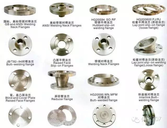

仪表与工艺过程的连接应满足以下要求:
1、工艺管道上或设备上的仪表连接头 (管嘴) 、法兰及仪表引压管道的材质和压力等级不应低于工艺管道或设备上连接件的材质和压力等级。
2、除设计另有规定外,仪表测量用介质引压管道的连接法兰最低公称压力,应符合下列规定:
a)A级管道法兰的公称压力,不宜低于5.0MPa;
b)B、C 级管道法兰的公称压力,不宜低于2.0MPa;
3、设计压力不大于0.6M Pa的蒸汽、空气和水管道,其法兰的公称压力,不宜低于1.OM Pae
4、除设计另有规定外,法兰密封用垫片应符合下列规定:
a)一般公称压力低于5.0M Pa的法兰可采用石棉橡胶板垫片或聚四氟乙烯包覆垫片;
b)剧毒,可燃介质或温度高、温差大、受机械振动或压力脉动的管道宜采用缠绕式垫片,并符合表1的使用条件:
表1  缠绕式垫片使用条件
c)高温、高压管道宜采用金属环垫,其材质应满足介质防腐要求及法兰硬度要求。

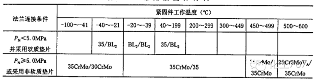

5、法兰紧固件材料选用应符合表2的规定。
表2 常用紧固件材料
注:
①斜线上方为螺柱或螺检材料,斜线下方为螺母材杆;
②软质垫片系指予紧比压y≤31MPa, 垫片系数M≤2的垫片。具有更高Y和M的垫片均属非软质垫片.

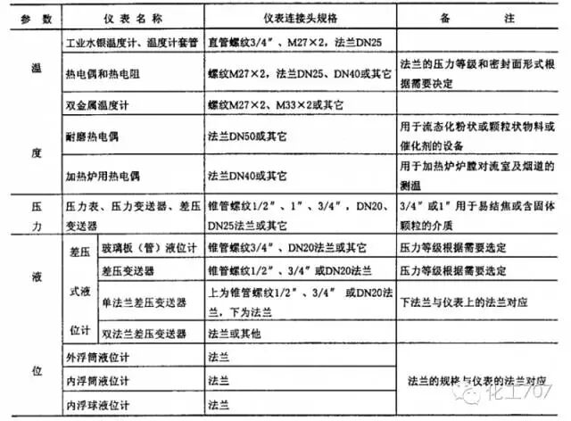

6、仪表连接头 (管嘴) 的长度应根据工艺管道或设备的隔热层厚度确定。螺纹或法兰式仪表连接头 (管嘴) 的规格见表3。
表3 仪表连接头 (管嘴) 规格
7、仪表连接头 (管嘴) 的位置应便于切断阀或测量元件安装和检修,必要时应设置专用的操作平台或梯子。

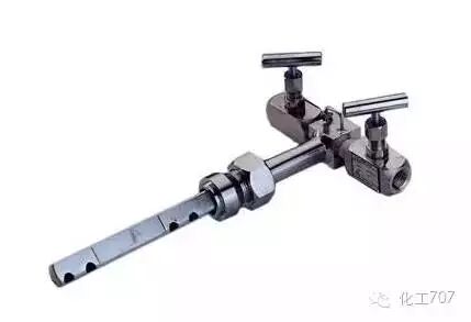

静压式测量仪表 (压力、流量、液位等) 引压管道应满足以下要求:
1、导压管宜采用Ф14x2, Ф18x3的不锈钢管道或碳钢管道,也可采用其他管道。
2、导压管的连接可采用承插焊方式、对焊方式或卡套方式连接,也可采用其他连接方式: 根部取源阀应采用焊接方式。
3、根部取源阀宜采用闸阀、截止阀或球阀,也可采用其他阀门。
4、放空阀和排污阀宜采用截止阀、闸阀或球阀,并靠近仪表; 在下列场合不设放空阀和排污阀:
a)仪表设有放空和排污口;
b)蒸汽或有毒介质;
c)强腐蚀性介质。
5、危险性介质应集中排放。
6、对易堵、腐蚀、粘稠介质和蒸汽宜设置隔离罐 (冷凝罐) 。
7、流量测量元件的高压侧和低压侧的两个隔离 (冷凝) 罐应在相同的标高上。
8、测量-29℃以下的低温液体介质时,导压管道应符合以下要求:
a)根部取源阀宜采用具有延伸手柄的低温用不锈钢阀门,并有保冷隔离措施:
b)介质从设备或管道中引出后至仪表前的阀门之间应有足够长度的汽化段 (使导压管内温度接近环境温度) 并向上倾斜敷设,也可在根部取源阀后采用耐低温隔离液导压;
c)除有特殊要求者外,根部取源阀后的导压管不需进行保冷隔离;
d)低温部分的导压管道材质应为不锈钢. 并采取焊接方式。
9、测量350℃以上的高温介质时,可采取以下引压措施:
a)测量气体介质时,用冷介质气体或对工艺无影响的其他冷气体反吹取压;
b)测量液体时,用冷介质液体或对工艺无影响的其他冷液体反冲取压:
c)从仪表连接头 (管嘴) 开始,采用不锈钢导压管经足够长度的散热段后接取源阀.
10、导压管道的配管应有1:10的坡度,测量液体时向上倾斜,测量气体时向下倾斜: 需要时应设置高点放空阀和低点排污阀。
11、导压管道宜固定于钢结构或平台上,在不可避免时,也可固定于不保温的设备和管道上。

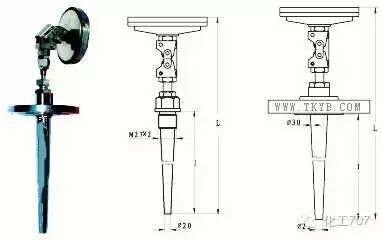

温度测量元件安装应符合以下规定:
1、测量点应设在能灵敏、准确地反映介质温度的位置,不应位于介质不流动的死角处。
2、在直管段上安装时,可垂直或倾余协5- 插入管道内,在弯头处或倾余林5' 安装时,应与介质逆向。
3、温度计的感温体应全部伸入管道内。
温度计的插入深度 (L) 按下式计算:
L =  L1+ δ+ U

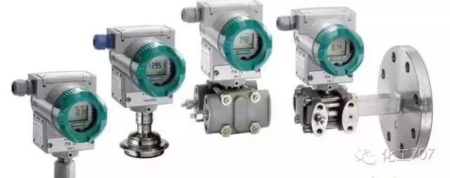

压力测量仪表
仪表连接头 (管嘴) 的位置应按下列要求确定:
1、仪表连接头 (管嘴) 应设在流束稳定的直管段上,不宜设在管道弯曲或流束呈旋涡状处。
2、在水平或倾斜管道上,仪表连接头 (管嘴) 不应设在管道底部。
3、塔和容器上的仪表连接头 (管嘴) 宜设在气相段。

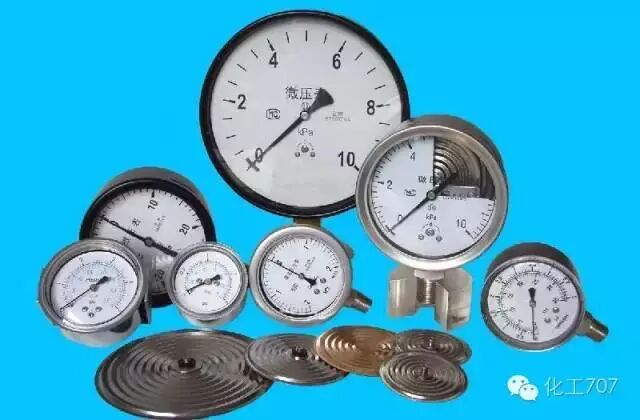

压力测量仪表的安装要求如下:
1、压力表应靠近仪表连接头 (管嘴) 安装。如压力表安装位置离仪表连接头 (管嘴) 较远,除取源阀外还应在压力表处再加一个切断阀,并加以支撑。
2、如介质温度高于600C ,应在压力表和切断阀之间加冷凝圈(SIPHON ) 。
3、测量脉冲压力时应安装阻尼器。
4、测量高粘度、腐蚀性或凝固点高于环境温度的介质,应采取隔离、伴热或反吹等措施。
5、测量含有粉尘、固体颗粒的气体压力时、宜采用反吹或隔离等措施。
6、压力变送器宜装在仪表连接头 (管嘴) 的下方,但在下列情况时宜装在仪表连接头 (管嘴) 的上方:
a)测量压力较低的湿气体或可凝性气体时;
b)测量真空时;
c)采用反吹气法测量含固体颗粒的气体压力时。
7、测量湿气体或可凝气体压力,而压力变送器只能装在仪表连接头 (管嘴) 的下方时,应采取措施消除引压管内凝液对测量的影响。
8、测量脉冲、腐蚀、泥浆、易冻介质压力的压力仪表引压管道应有排放阀。
9、测量高压的压力仪表引压管道应有泄压排放阀。
4

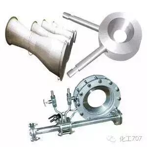

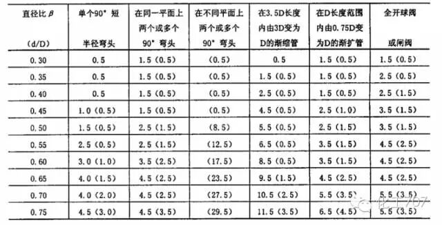

差压流量测量节流装置的安装应符合以下规定:
1、节流装置应安装在被测介质完全充满的管道上。
2、节流装置的上、下游侧应有一定长度的直管段。上游侧的最小直管段与上游侧的局部阻力件形式和节流孔直径与管道内径的比值 (f l = d/D ) 有关。
a)孔板、喷嘴和文丘里喷嘴所要求的上、下游侧最短直管段长度
图1 取压孔方位
b)经典文丘里管所要求的上游侧最短直管段长度见表6;下游侧直管段,从喉部取压孔处起计算,应为喉管直径的4倍。
表5 经典文丘管要求上游侧最小直管段
注:
①最短直管段的长度均以工艺管道直径D的倍数表示。
②上游侧立管段从上游取压口平面童起。管道粗材度应不超过市场上可买到的光滑管于的粗较度(约K/D< 10-3 )。
③不带括号的值为”零附加不确定度“,括号内的值为“0.5%的附加不确定度”。
④弯头的弯曲半径等于或大于管道直径。
⑤位于喉部取压口下游至少4倍喉部直径处的管件或其它阻流件不影响测量的不确定度。

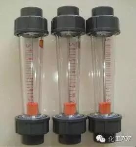

转子流量计的安装要求如下:
1、转子流量计必须垂直安装,介质的流向必须由下向上。
2、宜安装旁路阀和前后切断阀。

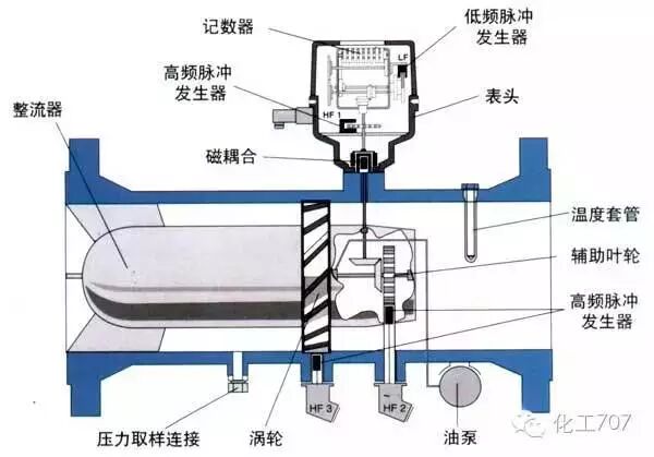

涡轮流量计的安装要求如下:
1、涡轮流量计宜安装在水平管道上。
2、需要精确计量的场合,上游侧直管段(包括整流器)不应小于20D,下游侧为5D。一般场合上游侧直管段可为10D,下游侧为5D.
3、在连续操作的场合,应安装旁路阀和前后切断阀.
4、上游侧宜装过滤器,如被测液体中含有气体,则上游侧还应装除气器。过滤器、除气器应位于直管段之前。

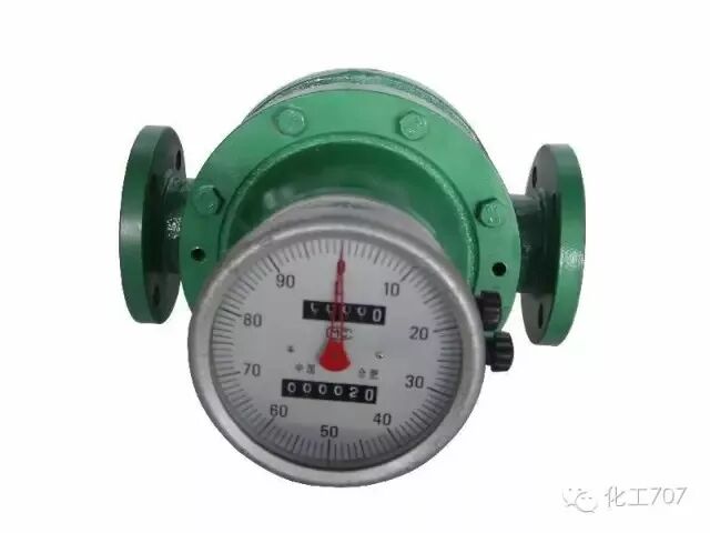

齿轮和腰轮流量计的安装要求如下:
齿轮流量计
腰轮流量计
1、齿轮和腰轮流量计可安装在水平或垂直 (直径较小时) 管道上,安装在垂直管道上时,齿轮轴或转子 (腰轮) 应处于水平位置。
2、在连续操作的场合,流量计应安装旁路阀和前后切断阀。
3、上游侧应装过滤器。当液体中含有气体时,上游侧还应装除气器。

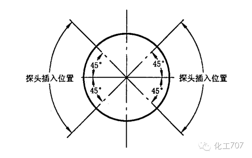

电磁流量计的安装要求如下:
1、电磁流量计应安装于被测介质完全充满的管道上.
2、一般计量场合,上游直管段长度不应小于3D ,下游直管段长度不小于2D ; 需要精确计量的场合,上游直管段长度不应小于10D ,下游直管段长度不小于3D .
3、插入式电磁流量计在水平或倾斜管道上安装时,探头应安装于管道中心线平面上下45°的范围内,如图3所示。
图3 电磁流量计探头在水平管道上的安装
4、插入式电磁流量计探头中心线应与管道中心线相垂直。

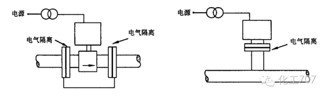

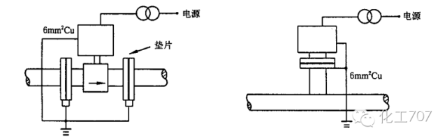

5、当被测流体不接地时,电磁流量计应与工艺管道绝缘隔离,其电源及输出信号应采用变压器隔离,如图4所示。
图4 不接地流体的电气连接
当被测流体接地时,电磁流量计表体与工艺管道应良好地连接并接地,如图5所示。
图5 接地流体的电气连接

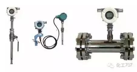

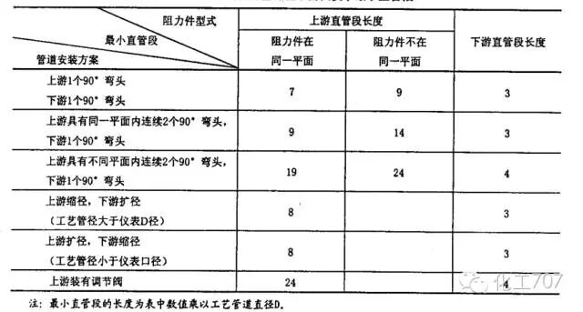

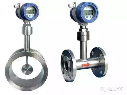

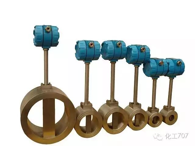

涡街流量计的安装要求如下:
1、测量液体时涡街流量计应安装于被测介质完全充满的管道上。
2、涡街流量计在水平敷设的管道上安装时,应充分考虑介质温度对变送器的影响。
3、涡街流量计在垂直管道上安装时,应符合以下规定:
a)测量气体时。流体可取任意流向;
b)测量液体时,液体应自下而向上流动。
4、涡街流量计下游应具有不小于5D (流量计直径) 的直管段长度,涡街流量计上游直管段长度应符合以下规定:
a)当工艺管道直径大于仪表直径 (D ) 需缩径时,不小于15D;
b)当工艺管道直径小于仪表直径 (D ) 需扩径时,不小于18D;
c)流量计前具有一个900 弯头或三通时,不小于20D ;
d)流量计前具有在同一平面内的连续两个 900 弯头时,不小于40D ;
e)流量计前具有不同平面内的连接两个900 弯头时,不小于40D ;
f)流量计装于调节阀下游时,不小于 50D ;
g)流量计前装有不小于2D 长度的整流器,整流器前应有2D , 整流器后应有不小于8D 的直管段长度。
5、被测液体中可能出现气体时,应安装除气器。
6、涡街流量计应安装于不会引起液体产生气化的位置。
7、涡街流量计前后直管段内径与流量计内径的偏差应不大于3%。
8、对有可能损坏检测元件 (旋涡发生体) 的场所,管道安装的祸街流量计应加前后截止阀和旁路阀,插入式涡街流量计应安装切断球阀。
9、涡街流量计不宜安装在有震动的场所。

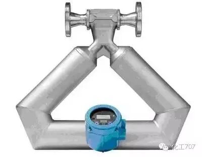

质量流量计的安装要求如下:
1、质量流量计应安装于被测介质完全充满的管道上。
2、质量流量计宜安装于水平管道上; 当在垂直管道上安装时,流体宜自下而上流动,且出口留有适当的直管长度。
3、当用于测量易挥发性液体 (如轻烃,液化气等) ,应使流量计出口处压力高于液体的饱和蒸汽压力;流量计不宜安装于泵入口管道上; 当安装于垂直管道上时,应安装于管道的最低处。
4、Ω管型质量流量计在水平管道上的安装,应符合以下规定:
a)测量气体时,Q 型管应置于管道上方;
b)测量液体时,0 型管应置于管道下方。
5、直管型质量流量计在水平管道上安装时,应充分考虑介质温度对变送器的影响. 变送器处的环境温度不应高于60℃。
6、直径大于等于80m m的质量流量计应加支撑。
7、被测液体中可能含有气体时,应加除气器。
8、质量流量计宜加前后切断阀和旁路阀。

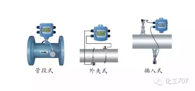

超声波流量计安装设计
超声波流量计应按照制造厂的规定进行安装设计。

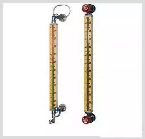

玻璃板 (管) 液位计的安装要求如下:
1、用玻璃板 (管) 液位计和浮球 (浮筒) 液位计测量同一液时,玻璃板 (管) 液位计的测量范围应包括浮球 (浮筒) 液位计的测量范围。
2、数个液位计组合使用时,相邻的两个液位计在垂直方向应重迭150~250mm ,其水平间距宜为200mm。
3、数个液位计组合使用时,宜采用外接连通管安装,连通管两端应装切断阀,玻璃板 (管) 液位计装在此管上,可不另装切断阀。

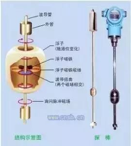

磁致伸缩式液位计的安装要求如下:
1、磁致伸缩式液位计宜安装于容器顶部或容器侧面引出的连通管顶部。
2、安装于拱顶罐或球罐顶部的磁致伸缩液位计宜采用法兰安装方式,法兰式仪表连接头 (管嘴)的内径应大于浮子直径。
3、当安装于容器外的连通管上时,连通管内径应大于浮子外径,连通管应采用非导磁材料 (如不锈钢、铝或合金) 制作。
7

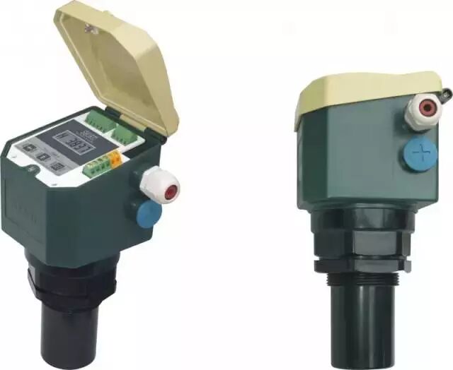

超声波及微波 (雷达) 液 (料) 位计的安装要求如下:
1、测量液位的场合,宜垂直向下检测安装。
2、测量料位的场合,超声波或微波的波束宜指向料仓底部的出料口。
3、超声波或微波的波束中心距容器壁的距离应大于由束射角、测量范围计算出来的最低液 (料)位处的波束半径。
4、超声波或微波的波束途径应避开容器进料流束的喷射范围。
5、超声波或微波的波束途径应避开搅拌器及其它障碍物。
6、超声波或微波液 (料) 位计的安装,还应符合制造厂的要求。
8

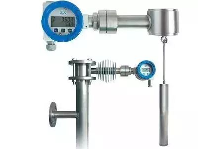

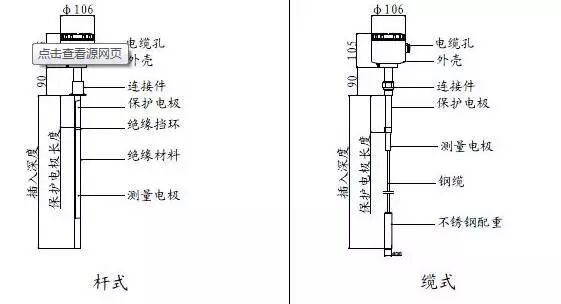

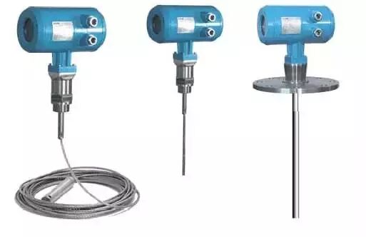

导波雷达与电容式液位计的安装应符合下列要求:
1、液位计应安装于储罐的顶部,避免与设备内的可动部件相碰; 当设备内介质波动剧烈时,应对导波杆 (探头) 加透孔式保护管固定。
2、液位计在设备外连通管上安装时,应符合下列规定:
a)导波杆 (探头) 的长度应包括上部和下部测量死区,其端部应低于连通管下部连接口中心至少50mm ;
b)采用双杆式探头的导波雷达液位计时,连通管直径不小于80mm ; 采用单杆式探头的导波雷达液位计时,连通管直径不少于50mm。
3、采用电缆探头式导波雷达液位计测量大液位时,应在设备底部对电缆探头进行拉直固定,液面波动剧烈的场合应加透孔式保护管固定。
4、被测介质温度高时,宜将变送器分离安装。
5、导波雷达与电容式液位计的安装还应符合制造厂的要求。
