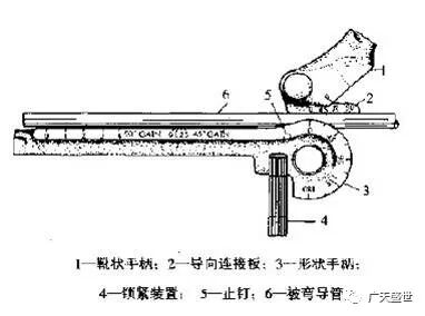

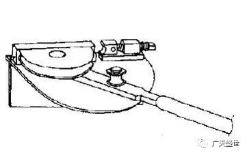

2.1.1仪表管的弯制
仪表管的弯制,一般应用冷弯法,通常使用机械弯管机。冷弯时,钢材的化学性能不变,且弯头整齐。在现场使用氧-乙炔焰进行热煨,一般用来对个别的弯头进行校正。大直径的低压导管可采用标准的热压弯头成品。仪表管用的弯管机分为电动和手动两种。电动弯管机一般可利用电动执行机构作为动力,此外,还有电动液压弯管机。由于电动弯管机较重,适用于集中弯制。手动弯管机又分为固定型和携带型两种:固定型弯管机可在任何地方设法固定使用,甚为灵活、方便。携带型弯管机使用更方便,只需两手分别握住手柄即可弯管,此种弯管机使用最为普遍。
仪表管的弯制过程应注重以下几点:导管的弯曲半径,对于金属管应不小于其外径的3倍,压力管路的弯曲半径最小应为管子外径的5倍,对于塑料管应不小于其外径的4.5倍,而且高压用的导压管需焊弯且要一次弯成。弯制后,管壁上应无裂纹、过火、凹坑、皱褶等现象,管径的椭圆度不应超过10%。

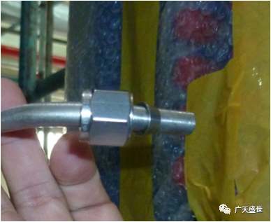

可拆卸连接
可拆卸连接法分为卡套式管接头、压垫式管接头、连管节螺纹连接、外套螺帽连接、扩口式管接头和胀圈式管接头,在导管连接中,不管使用哪种连接方法,都必须保证导管的严密性,不应有泄漏或堵塞现象,采用螺纹连接的管接头要涂抹密封胶。对于泵吸入口压力的测量,应在距离一次隔离阀最近的地方使用卡套连接方式,

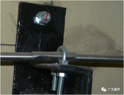

一、仪表支架固定时,应符合下列规定:
⑴在允许焊接的金属结构上和混凝土构筑物的预埋件上,应采用焊接固定。
⑵不能固定在可能震动的结构上,在混凝土结构和金属结构之间,应尽可能固定在前者上,在混凝土上时,宜采用膨胀螺栓固定。
⑶在不允许焊接支架的管道上,应采用U型螺栓或卡子固定。对于小的仪表管支架,固定在大的工艺管道支架上或格栅结构的金属梁上也是可以接受的。
⑷在允许焊接支架的金属设备和管道上,可采用焊接固定。当设备、管道与支架不是同一种材质或需要增加强度时,应预先焊接一块与设备、管道材质相同的加强板后,再在其上面焊接支架。
⑸支架不应与高温或低温管道直接接触。
⑹支架应固定牢固、横平竖直、整齐美观,在同一直线段上的支架间距应均匀。
⑺支架安装在有坡度的电缆沟内或建筑结构上时,其安装坡度应与电缆沟或建筑结构的坡度相同。支架安装在有弧度的设备或结构上时,其安装弧度应与设备或结构的弧度相同。
2.3.2仪表管支架安装
当一段直管道有一个或几个支架进行支撑时,在管道的轴向上只能固定一个点,其他支架只能用来导向,这根管道轴向上应可以自由移动。仪表管应采用管卡固定在支架上,当管子与支架经常性的相对运动时,应在管道与支架间加木块或软垫,不锈钢管固定时,不应与碳钢材料直接接触,当需要时加薄不锈钢片将其隔开。

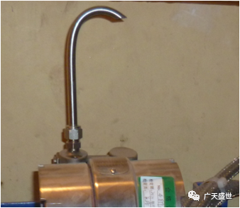

2.4.6毛细管的敷设
细管敷设时应有机械保护,机械保护同时又对毛细管进行支撑,参考选择适宜型号的托盘,通常在托盘上固定时采用不锈钢绑扎带,绑扎间距为500mm。密封系统的毛细管敷设应有连续的支撑,该支撑不仅是支撑,同时也保护毛细管免受挤压而损坏。除非在工作文件里有特殊说明,毛细管敷设后,在其端部应绕成一个直径2倍弯曲半径到300mm之间大小的一个圆环再予以固定。如果做不到上述要求,采购方应出替代的解决方法。
